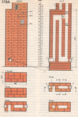

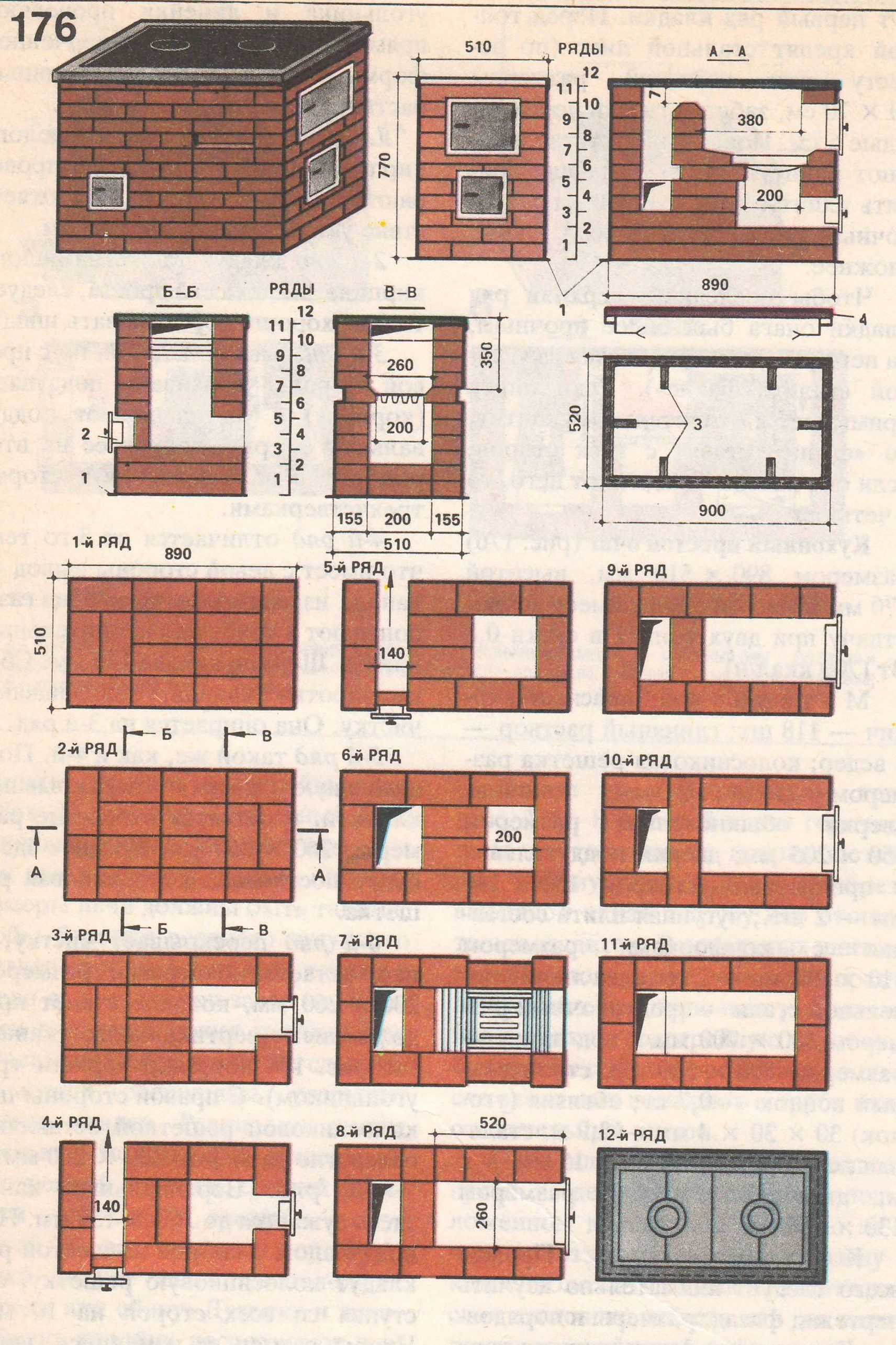

Доброго дня всем.
Просьба помочь советом новичку.
Планирую сложить печь и присоединить к ней отопительный щиток
(будет как часть стены между кухней и комнатой)
в каменном дачном домике 5 х7.
Конструкции взяты из книги А. Шепелева.
Изображения печи прилагаю ниже, а щитка - во втором посте.
Щиток планирую класть на фундамент перемычки самого дома между кухней и комнаты.
Фундамент под печь сделал позже заливки фундамента дома,
т.к. мысль о печке пришла позже Sad
Фундамент печки вылит впритык к фундаменту дома.
Просьба к профессионалам ответить:
1. Будут ли работать нормально именно такие печь и щиток вместе?
2. Можно ли перевязывать кладку печи и стенок щитка или класть раздельно?
3. Как соединить эти 2 печных чуда, в смысле выход из печи и вход в щиток?
Заранее прошу прощения за дилетанскую терминологию и вопросы.
Ну очень не хочется проводить эксперименты на пожароопасность на своей даче.

Изображение щитка:

СообщениеДобавлено: Ср 27 Май 2015, 15:23 Ответить с цитатойВернуться к началу
По фундаментам - так делать нельзя. У меня дом зимой поднимается от пучения на 2см относительно печки.
Печки без футеровки шамотом хватит на сезон-два. Потом переделка топки.
Щиток будет иметь перегрев в первом подьемном канале.
Посмотрите на более нормальный вариант:
Печь на 20м2
http://www.stroiteli.info/showthread.php?3773-%CF%E5%F7%FC-%ED%E0-20%EC2&p=82231#post82231
нужно скачать программу Скетч-Ап.

СообщениеДобавлено: Ср 27 Май 2015, 15:36 Ответить с цитатойВернуться к началу
Т.е. сама конструкция печки Sad неверна?
Без шамота никак?
Планируется использование только дров, не угля.
Судя по конструкции, ваш вариант печи видимо, нельзя состыковать со этим щитком, который я планирую использовать как аварийный вариант отопления,
если отключится электропитание?

СообщениеДобавлено: Ср 27 Май 2015, 15:48 Ответить с цитатойВернуться к началу
теперь кирпич красный не держит долго открытого огня. Но вы можете проверить на себе. Как и сдвиг щитка относительно топки зимой.

СообщениеДобавлено: Ср 27 Май 2015, 19:31 Ответить с цитатойВернуться к началу
Владимир правильно посоветовал.Ваш щиток с проблемами(мое мнение)
Если обсуждать как правильно делать - печники без работы будут!
В бюджетных печах Витебский рулит!

СообщениеДобавлено: Чт 28 Май 2015, 09:34 Ответить с цитатойВернуться к началу
Предлагаю вариант, не знаю только ширину ленточного ф- та...
Топливник поперёк стены, основание для него сделать на уголках, можно и плиту организовать, одноконфорочную...Эдакая шведка получится.
А картинку из книги, порядовки эти, с тем же успехом в журнале "Мурзилка" печатать можно было...давно уж это было, да быльём не заросло. Sad

СообщениеДобавлено: Пт 29 Май 2015, 09:26 Ответить с цитатойВернуться к началу
неужели найдется такой, кто возьмет на себя такие риски?... Surprised
Неужели не понятно - откажитесь от своей бредовой идеи. Она очень плоха.
Я вам уже и модель печки дал компактной. 3,5х3,5 кирпича, 890х890мм размером. Ее вам вполне хватит, и кирпича нужно меньше.

СообщениеДобавлено: Пт 29 Май 2015, 13:58 Ответить с цитатойВернуться к началу
бредовая идея поставить на 2 разных фундамента.
плохая идея делать не футерованную топку.
при чем здесь книги?

СообщениеДобавлено: Пт 29 Май 2015, 14:17 Ответить с цитатойВернуться к началу
или нет.
Коренная труба ставится на общий фундамент с печкой.
Причем здесь автор книжки???
Сколько раз написать, что кирпичи стали другими?
Странный и ненужный разговор.

СообщениеДобавлено: Сб 30 Май 2015, 06:35 Ответить с цитатойВернуться к началу
Дачник2000 писал(а):
Спасибо за доброжелательный ответ.
Ширина фундамента перестенка кухня-комната 36 см.
Жаль, что фундамент под печь уже вылит, ещё в 2009-м.
Основная задача, которую я пытаюсь решить - резервное отопление этих двух помещений,
если зимой вырубится электропитание всего дачного кооператива.
2-3 раза за зиму бывает.
Так как штатное отопление - система электрообогревателей Noirot Melody.
Буду искать печника, способного решить эту нестандартную задачу.
решение есть: надо вашу топку сделать из шамотного кирпича а сам щиток наребро. Хоть говорят что наребро нужно в мет.каркас заковывать. Топка и щиток должны быть не связаны между собой перевязкой а просто прилеплены и само подключение -с помощью некой гибкой гильзы.
Щиток наребро быстро нагреется, правда и остынет быстро, но до утра хватит.Если хотите щиток наплашку то однозначно топка должна футероваться и будет шириной не 2 а 2,5 кирпича.И сделайте таки щиток подлинее, как никак 35 квадратов. Sad
