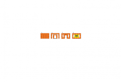

необходимо поменять задвижку на 50Р
заужать трубу нельзя
Так как быть то с этой задвижкой 50Р? Как её ставить? Если как на примере 1, задвижка открыта полностью и не заужает трубу, но выходит за пределы кладки. Если как на примере 2, задвижка полностью не может быть открыта, так как скрыта в кладке и при этом заужает трубу. Как быть? Sad
Сообщения: 10146
СообщениеДобавлено: Пн 18 Июль 2011, 08:09 Ответить с цитатойВернуться к началу
простите, почему задвижка в трубе? и зачем вам она там?
лень разобрать перекрытие и поставить нормально?
если хочется, то делайте чтоб движок полностью открывал отверстие в рамке

На порядовке так и показано, 31 ряд.
Я уже пытался пристроить его в перекрытие, но там не получается, штырь короткий.
Сообщения: 10146
СообщениеДобавлено: Пн 18 Июль 2011, 08:37 Ответить с цитатойВернуться к началу
штырь легко удлиняется прутком с резьбой Ф8 на любом рынке
так как нарисовано у автора? по всей трубе, следовательно движек будет выступать за контур трубы при полном открытие, если хватит тяги с половинкой закрытой, то тогда нет

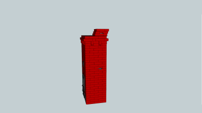

Ну вот закончил строительство, всем спасибо за помощь Smile общими усилиями получилось вот такая печурка.
СообщениеДобавлено: Пн 8 Август 2011, 08:45 Ответить с цитатойВернуться к началу
Вид очень привлекательный. Smile Осталось запустить... Удачи.

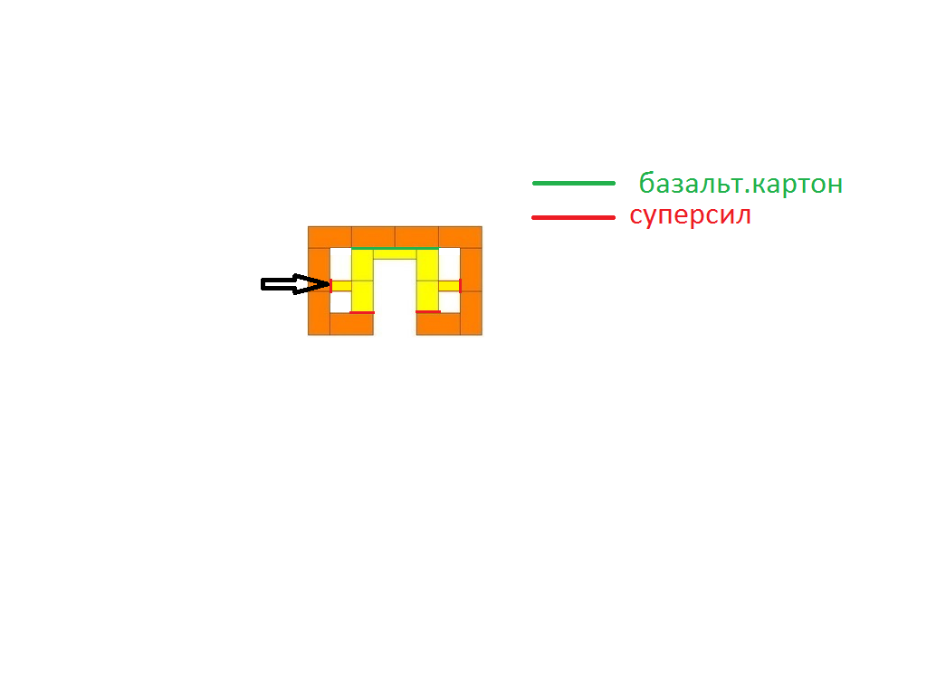

Скажите можно-ли в подъемных каналах , между красным кирпичом и шамотом использовать не базальтовый картон а суперсил Confused
