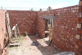

На фото (место предполагаемого камина)
Там же на схеме обозначил дымоход камина, рядом меньший дымоход (в четверик) от хлебной печи со стороны кухни (обозначено как «кюр»). С хлебной печью нет проблем, понятия как сложить имею.

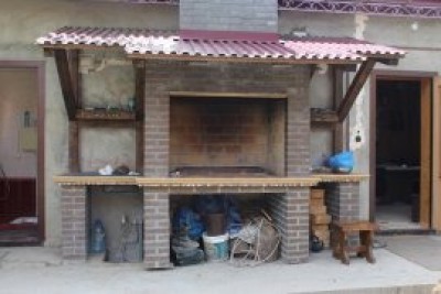

Вопросы по самому камину. Признаюсь сразу, что-то подобное я соорудил в дворе: барбекю (на фото) со всеми требуемыми расчетами из Интернета. Правда в ветреные дни немного дымит (трубу сделал колпаком, без зуба), но это на улице и даже приятно от дымка, а то шашлыки и весь дым уходит в трубу и удовольствия никакого нет для носа.

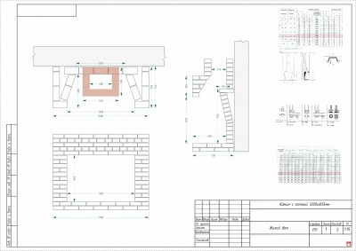

примерно так

Сергей,есть парочка вопросов, которые никак не могу разрешить: к примеру, каков угол наклона задней стенки топки от вертикали задней стены.Вот тот клин, который образуется между задней стенкой (стеной) и наклонной задней стенкой(камина) его надо чем-то заполнять.Ведь иначе вся труба дымохода висит на последнем кирпиче зуба (а это приличный вес (около 7-8 метров) да и передняя часть дымохода также. По логике просится какое-то армирование и заливка площадки. Я неправ?
Сергей Елисеев
Сообщения: 302
СообщениеДобавлено: Сб 6 Июнь 2015, 16:34 Ответить с цитатойВернуться к началу
Углом наклон стенки не определяется. В таблицах, которые я поместил на чертеже, есть все размеры, только в этой таблице разобраться надо. Она не такая сложная.
Труба ваша не провалится и заполнение, а так же все конструктивные решения, каждый мастер решает по своему. Вы обратите внимание, что я весь чертеж сделал из стандартного кирпича с толщиной швов 10 мм. Так же не указал, как делается перекрытие, а то в дебри можем залезть.

Сергей, а возможно ли размеры дымохода растянуть в прямоугольник (соблюдая заданную внутреннюю площадь дымохода)? К примеру, что бы короткая сторона прямоугольника была в полкирпича (имею в виду внутреннюю поверхность дымохода)
Сергей Елисеев
Сообщения: 302
СообщениеДобавлено: Вт 23 Июнь 2015, 11:22 Ответить с цитатойВернуться к началу
Можно сделать прямоугольную, но надо учесть, чем больше вы расплющите трубу, тяга будет меньше. На сколько меньше, не могу точно сказать.
