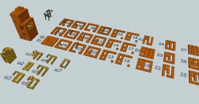

В первом же своем ответе я дал ссылку на такую топку. С футеровкой. С порядовками.
И нет никакой проблемы.
Но вы упорно не видите.
 Размер файла:  433.31 КБ
 Просмотров:  835 раз(а)
Немного не так.
Я упорно не хочу разбивать уже существующий монолитный фундамент из бетона для печки.
И полы кухни соответственно.
За ссылку спасибо.

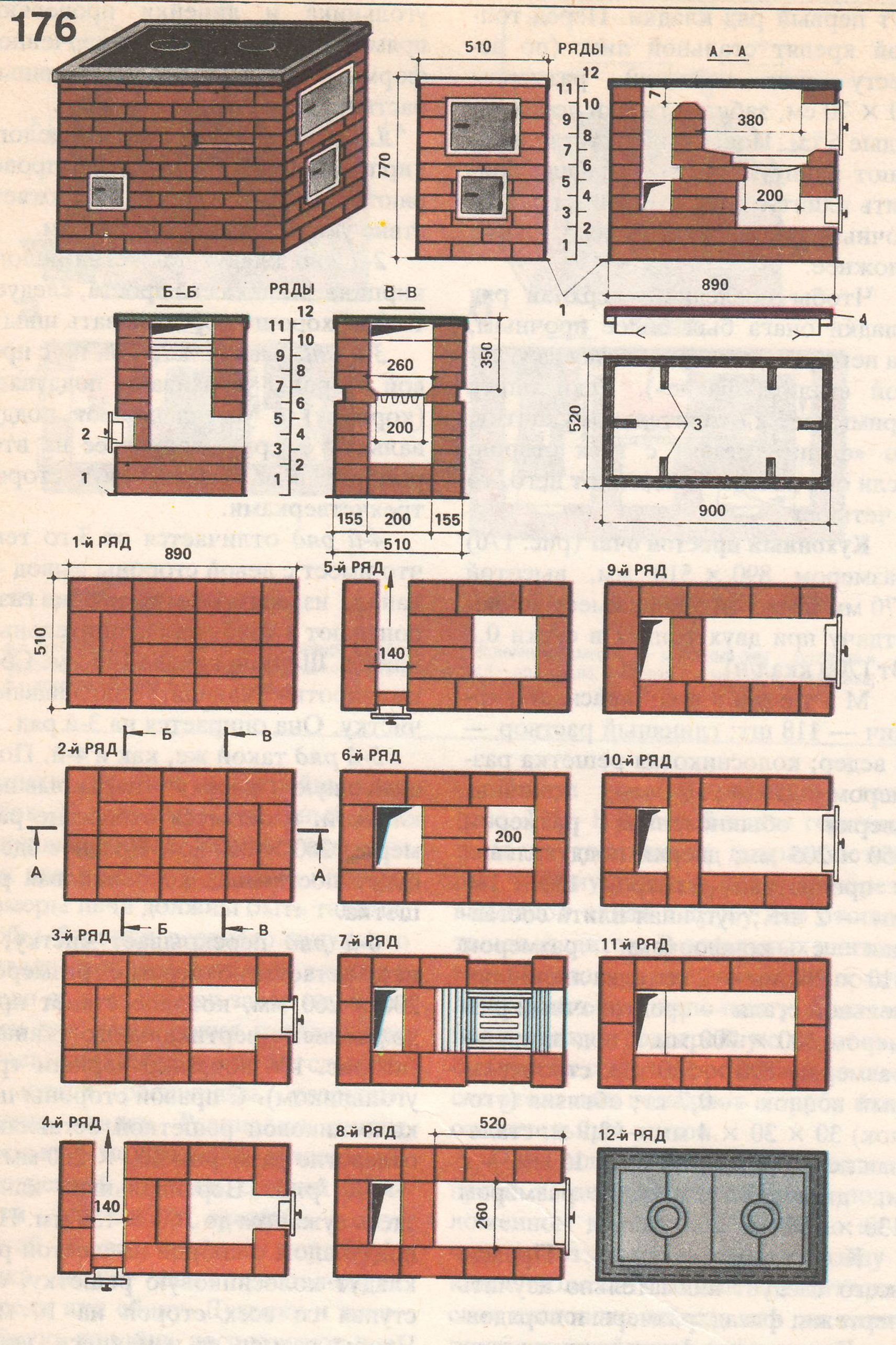

СообщениеДобавлено: Вт 2 Июнь 2015, 08:14 Ответить с цитатойВернуться к началу
tuomob писал(а):
Дачник2000 писал(а):
Ну МАЛ существующий фундамент под это проект.
А какой размер подойдёт? (сколько на сколько кирпичей)
Плоский план с нарисованной печкой выложи, с размерами.
Тогда можно подумать, что предложить Вам.
Спасибо за готовность помочь.
Печка - 2 х 3,5 кирпича БЕЗ шамотных кирпичей.
Выбрана самая простая, без наворотов.
Ибо задумывалась лишь как аварийное отопление,
пока не восстановят электропитание.
Взята из книги Шепелева А.М. "Справочник домашнего мастера".
Вот скан этого "чуда" из книги:

Сообщения: 2355
СообщениеДобавлено: Вт 2 Июнь 2015, 08:45 Ответить с цитатойВернуться к началу
2.5 на 3 минимум, что имеет смысл.
Посмотри тему http://www.forum.stovemaster.ru/viewtopic.php?t=8619&postdays=0&postorder=asc&&start=40, там разные проекты.
А по поводу БЕЗ шамотных - не повторяйся, тебе уже всё объяснили.
Плана домика не выложил Very Happy Very Happy Very Happy
Летний ход, когда с топки сразу в трубу направляется (задвижка).
Нужна при растопке и для прогрева трубы.
