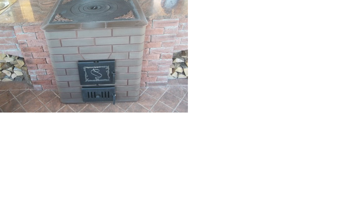

Здравствуйте печники! Печники мне сложили казан. Я в этом ничего не понимаю и хотел бы уточнить у вас про один нюанс. При растопке казана происходит поддымлевание из под колец плиты, через пару минут горения дым перестает идти. Они мне говорят что это нормально, говорят что труба должна немного прогреться(труба полностью сэндвич). Это верно? Если да то где про это можно прочитать?[/img][/url] Заранее спасибо!

СообщениеДобавлено: Пт 5 Июнь 2015, 12:15 Ответить с цитатойВернуться к началу
верно

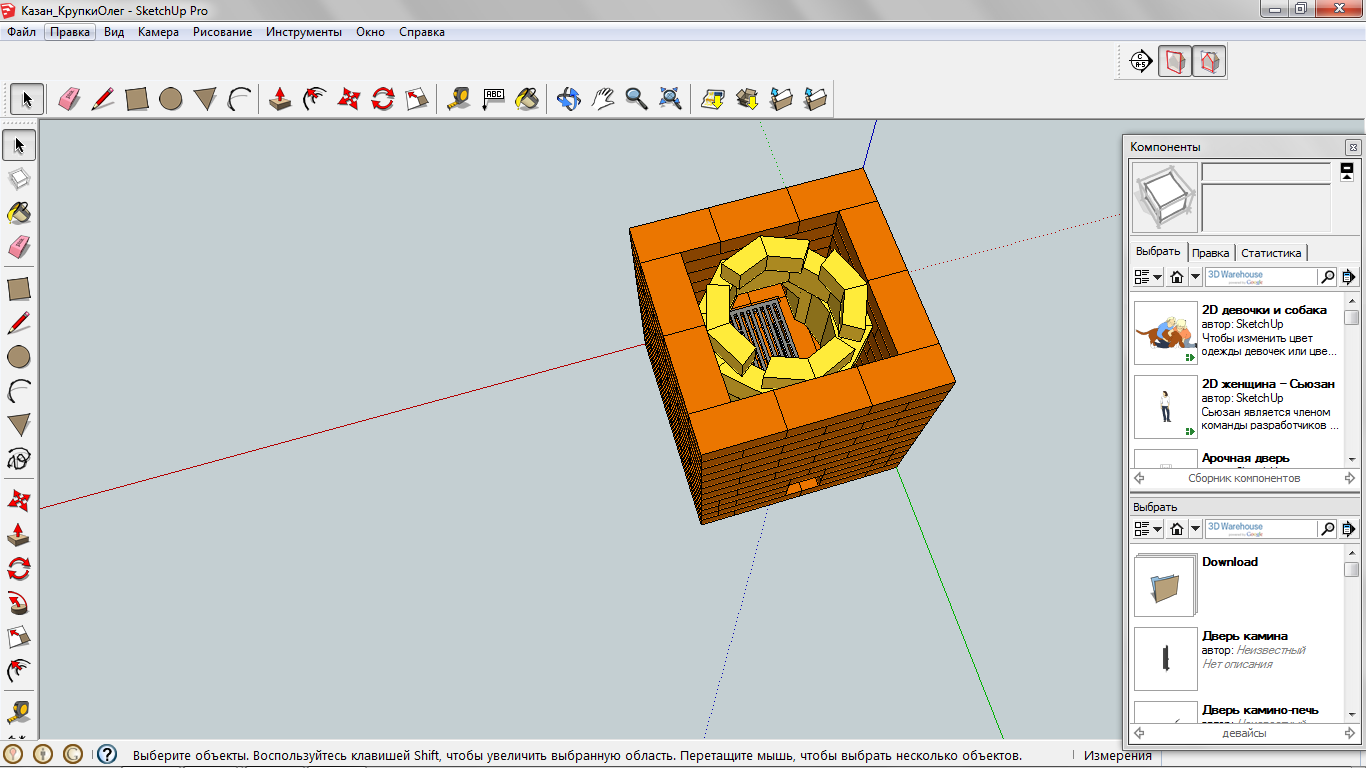

СообщениеДобавлено: Пт 5 Июнь 2015, 13:54 Ответить с цитатойВернуться к началу
А что там внутри?

СообщениеДобавлено: Пт 5 Июнь 2015, 15:51 Ответить с цитатойВернуться к началу
Вот фото из проекта

СообщениеДобавлено: Пт 5 Июнь 2015, 18:07 Ответить с цитатойВернуться к началу
Михаил1445 писал(а):
Вот фото из проекта
А весь проект в скетче можете выложить ?
Труба (сендвич) у Вас идет прямо из нижнего отверстия или до нее есть вертикальный ход из кирпича ?
Ежели есть , то можно покумекать о прогаре (байпасе) !
С Этим делом дымления должно быть меньше существено !

СообщениеДобавлено: Пт 5 Июнь 2015, 18:31 Ответить с цитатойВернуться к началу
Труба до самого низа (входа в канал)

СообщениеДобавлено: Пт 5 Июнь 2015, 19:48 Ответить с цитатойВернуться к началу
Поищите "растопка холодной печи". Наличие трудностей при запуске печи описано в книжках.
Лично я предупреждаю, что запускать тягу в трубе надо будет через камин-гриль
в составе комплекса, затем задвижку камина закрыть и зажигать под казаном.
А когда труба разогрета, тяги хватает и на казан, и на камин-гриль, и на горнило русской печи...
Что такое прогар?

СообщениеДобавлено: Пт 5 Июнь 2015, 19:49 Ответить с цитатойВернуться к началу
У меня казан с отдельно стоящей трубой

СообщениеДобавлено: Вс 7 Июнь 2015, 21:45 Ответить с цитатойВернуться к началу
прогар - это небольшой проход для дыма в трубу минуя подвертку !
Т.е Когда зажигаете - первый дымок идет через этот прогар , а потом , когда поток дыма уже большой , то прогара не хватает и практически весь дым идт по расчетному пути , через подвертки !

СообщениеДобавлено: Сб 13 Июнь 2015, 11:29 Ответить с цитатойВернуться к началу
если труба "персональная" - внизу ее д.б. чистка /или м.б. )))/
если она есть - газовую горелку в нее минут на пять /такая с кнопкой и пьезоподжигом, на баллон бытового газа накручивается и удобно ей печку разжигать/. вместо газеты )))

СообщениеДобавлено: Сб 13 Июнь 2015, 11:42 Ответить с цитатойВернуться к началу
Полностью согласен с предыдущим оратором ! Есть , правда, более продвинутый огнемет от Ковея вернее был , вроде как больше не выпускают , но есть еще горелки на шланге - горелкой на баллоне не очень удобно пользоваться , лучше те, у которых пламя по оси баллона , а не под девяносто градусов - разумеется речь про розжиг и прогрев .
