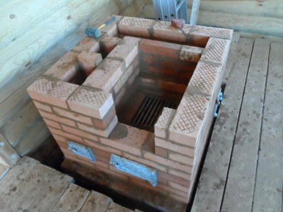

Тут как то решил попробовать усилить сцепление кирпича. Гладкий он уж больно. Кто нибудь делал так?

Лучше футеровать.

Советовали, как-то, засверливать кирпичи и вставлять вертикальные шпильки, после отписались, что порвало кирпичи.

Блаж, но во все времена пытались стягивать печи, Встречал втесанные по углам арматурины и перевязанные проволокой через ряд, вот помучился двери менять.

| Советовали, как-то, засверливать кирпичи и вставлять вертикальные шпильки, после отписались, что порвало кирпичи. |
Вместо штырей, надо было использовать разрезанные вдоль трубки...
Сергей A/

перебор. попробуйте два кирпича на глине разцепить?

| Блаж, но во все времена пытались стягивать печи, Встречал втесанные по углам арматурины и перевязанные проволокой через ряд, вот помучился двери менять. |
А можно расшифровать, пожалста?
