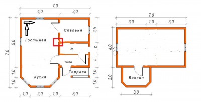

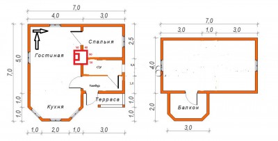

Пожалуйста дайте совет по поводу размещения печи. Пока еще теплое время года собираемся залить ленточный фундамент под дом из бруса. Сруб планируем собирать зимой (брус 190х150). Внутренние стеныперегородки будут из бруса 90х140 мм или 140х140 мм. Т.к. в будущем хотим, чтобы в доме была кирпичная печь, возник вопрос о том, чтобы сразу сделать фундамент и под нее (мы пока представляем себе что-то вроде сплошного квадрата 1х1). Но. Фундамент нужно делать уже сейчас, а мы еще слабо понимаем какая это может быть печь и где ее логичнее разместить. Дом для круглогодичного проживания, печь нужна в первую очередь для отопления. Камин, а тем более варочная панель были бы очень кстати, но в нашем случае это уже скорее «бонусы» от которых мы вполне можем отказаться при значительном увеличении общей стоимости. И т.к. нам сложно прогнозировать свои возможности на момент кладки печи, мы пока ищем и хотели бы ориентироваться на самые простые из возможных вариантов именно для отопления максимально возможной площади дома.
Два немного разных варианта планировки изображены на схемах 1 и 2. Где логичнее планировать место под печь? На наш поверхностный взгляд кажется что печь должна «заходить» в как можно большее количество помещений, иначе те что останутся «за бортом» будут холодными. Это объясняет почему на схеме «1» отмечено (красным прямоугольником) именно это место как «возможное» (?) для печи. Такое расположение было в доме у родственников, печь была размером 90х90, труба проходила и через мансардный этаж. Но дом был каркасно-щитовой, стены разбирали уже после строительства и это не вызвало больших сложностей. А как быть в случае перегородок из бруса? Не делать их заранее, а только после печи? Или делать, но каким-то образом оставлять нишу для печи? Или ставить сруб на усадку со всеми внутренними перегородками, а когда дело дойдет до печи тогда как-то выпиливать?? Как обычно поступают в подобной ситуации? Или вообще это место совсем не подходит по тем или иным причинам о которых мы не знаем или не подумали? Или напрашивается какое-то гораздо более удачное решение? В конце концов пока еще не поздно и кардинально поменять планировку, тем более что эту мы по сути «притягивали за уши» к привычному нам размещению печи.

Второй вариант предпочтительнее.

да. Второй -самое то. Просто на месте будущей печи сделаете фундамент на глубину промерзания( на случай если грунты глинистые), размером 150/100см. фундамент под сруб скорее всего будет мельче. А сама капитальная стена из сруба будет иметь нишу от фундамента на высоту 230см(от чистого пола), т.е. верхние венцы сруба останутся, а труба пройдет по морде печи в большей комнате. Идеально когда труба выйдет возле конька крыши. Ширина ниши с учетом ПП-разделок будет 150см.
Правая стена --будет скорее всего каркасная перегородка и сделается после печи.
Кстати ширину фундамента можно сделать и больше 1 метра,увеличив его в большую комнату если захотите потом перед печью положить плитку вместо положенного по ПП-правилам неэстетичного металлического листа. Smile

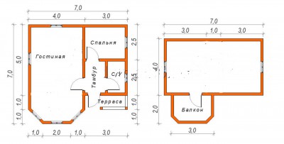

Можно стенку с/у сделать не горизонтально (по схеме), а вертикально, параллельно правой стене.
Тогда можно сделать печь без изысков, но с топкой из тамбура...
Меньше мусора и с/у получится погреть, если что... полотенцесушитель сделать (маленький котелок поставить)

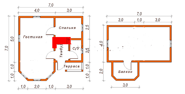

В любом случае, получается, что фундамент под печь будет соединен с ленточным фундаментом дома, это допустимо или что-то мы не так понимаем?
Выходит, нужен как минимум, прямоугольник - 150х100 см, заглубленный на глубину промерзания, высотой вровень с фундаментом под сруб? На сколько он долженможет заходить в гостиную и другие помещения?
Скажем: 50 см на территории гостиной, дальше 10 см стена, и 40 см в спальне и су, при этом в продольном сечении большая часть приходится на спальню (например 90 см) и совсем уголок (за вычетом стены это 50 см) на су – это возможный вариант?

Нагрузка на фундамент печи и на фундамент сруба будет разная
Поэтому не советуют соединять фундаменты, может поколоться, они по разному "гуляют"
Никто сегодня не делает заглубленные до 2-х метров фундаменты, правильно но дорого....
Обычно льют ленточный неглубокий. их лучше не соединять, оставить 5 см и отделить песком или пенопластом.
Если фундамент такой, что с запасом прочности -- тогда можно.

Остался вопрос, логично ли такое расположение печи (на схеме в предыдущем сообщении подписаны размеры в см) в соответствии с размерами помещений в которые она будет заходить?
Возможный. Грубо говоря поверхность (площадь) "торчащая в помещение" должна быть пропорциональна тепло-потерям данного помещения, в первом приближении -- пропорционально площади. А общая площадь печи -- полным тепло-потерям (для печи это примерно 400 ватт/час круглые сутки с каждого метра квадратного поверхности натопленной печи)
