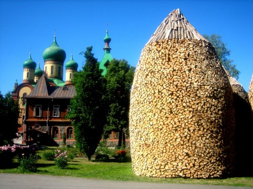

СообщениеДобавлено: Пт 6 Апрель 2007, 22:30 Ответить с цитатойВернуться к началу
Стога дров в Эстонии. Пюхтинский монастырь.

СообщениеДобавлено: Сб 7 Апрель 2007, 10:05 Ответить с цитатойВернуться к началу
Заказчик просил фото, как заготавливать дрова. Я и поискал. Он хочет на участке сложить дровню. Я то же попробовал-красиво. Но конечно маленькие у меня-бюджетные будут. Very Happy

СообщениеДобавлено: Сб 7 Апрель 2007, 17:15 Ответить с цитатойВернуться к началу
Стога - ИСПАЛИНЫ, как же их складывали? Красивое зрелище. И ещё интересно как их потом постепенно истапливать, снизу не возьмёшь, а сверху только с лестницы?

СообщениеДобавлено: Вс 8 Апрель 2007, 13:25 Ответить с цитатойВернуться к началу
Лепота, такое только в Европе можно увидеть! М-да, хоть палено, хоть два выдерни снизу - не упадет Rolling Eyes

СообщениеДобавлено: Вс 8 Апрель 2007, 20:05 Ответить с цитатойВернуться к началу
В основном такую дровню разбирают и перекладывают для использования в другое место. Например под навес или в помещение.
