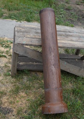

приветствую. имеется две керамичсеских трубы советского периода в отличном состоянии.
вопрос
1. можно ли их использовать для дымоходя на чердаке и выше в крыше
2. Можно ли их стыковать и каким образом

Такие трубы использовались "по бедности" в 80-е годы.
Стыкуются по родному фланцу.
Кусок такой трубы у меня стоял выше кровли с чердака.
Обязательно утеплить или загнать в контур из кирпича.
Все на форуме обсуждалось ...

а разве это канализационная?
у нас в поселке такие трубы у 80 процентов домов стоят-когда газа еще не было.......... именно эта труба простояла лет 30 на доме-который я разобрал......ни атмосферные влияния не дым.......она целая
я сомневаюсь что кирпичная труба даже из ЛОДЕ простояла бы на улице стролько........

она самая ... http://www.docload.ru/Basesdoc/3/3187/index.htm

этож керамика- а какая разница для чего она.
так можно ее поставить только на верх трубы под крышу и чтоб она на улице была ?
есле нет то кирпичные трубы очень не долговечны.....- либо зашивать чем то
