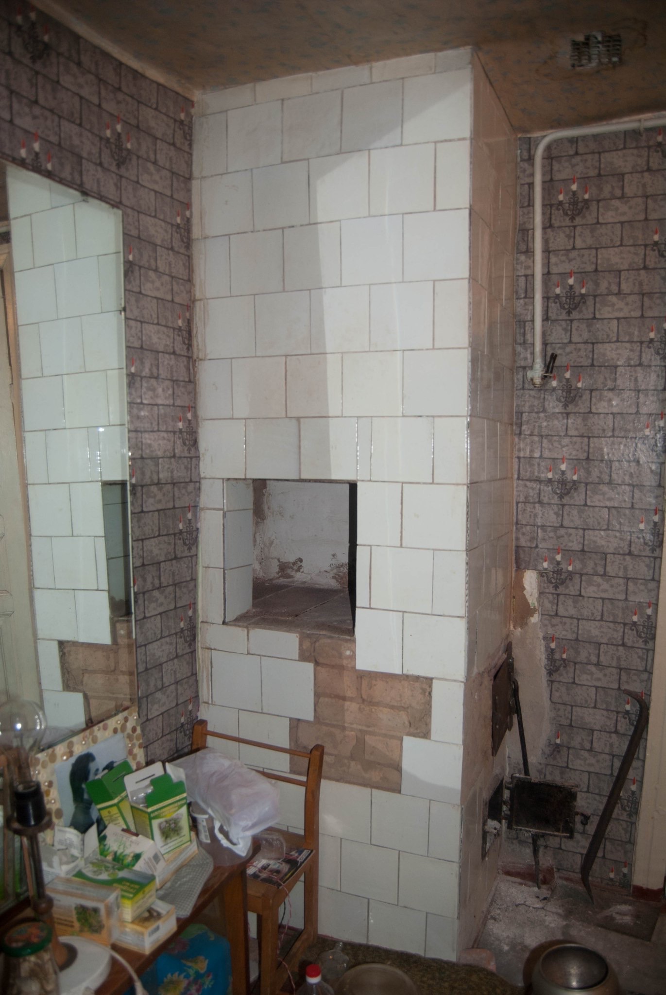

Приветствую!
Имеется вот такая печь, раньше топилась газом, теперь стал топить дровами, прогревается очень плохо. После про топки через час полностью остывает. Может что то посоветуете.

!. Растопить, замерить температуры дыма в интенсиве и в конце топки, лучше термопарой, можно рукой.
2. Закрыть задвижку после протопки, замерить Т.
При переводе печи на газ пробиваются все возможные подвёртки, чтобы дым только вверх и горизонтально. Температуры помогут "увидеть" сплошной подъёмный канал = вдруг всё развалилось таким образом. А также не перекрывающую задвижку.
СообщениеДобавлено: Чт 23 Июль 2015, 21:35 Ответить с цитатойВернуться к началу
Газовики, при "переводе" вынимали ДЗ вовсе, либо, за магарыч, отбивали кусок от движка.
"По счётчику газом топиться - разорение одно Sad "
