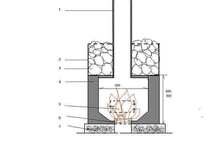

 Помогите новичку. Имеют ли право на жизнь такие печки. Следующая тема
Evgeniymonoliy
Зарегистрирован: Пн 2 Декабрь 2013, 18:38
Сообщения: 5
Регион: Украина. Киев
СообщениеДобавлено: Пт 24 Июль 2015, 12:14 Ответить с цитатойВернуться к началу
Взято с сайта http://www.postroj-dom.ru/
Основанием для печи данной конструкции служит фундамент из бетона или кирпича, который устраивается также, как и при кладке обычной отопительной.
Чистую бочку (металлическая бочка обьемом 200 литром,габариты - 860х590 мм) обрезают "болгаркой", в зависимости от высоты будущей печи.
Внутренние стенки бочки футеруют (обкладывают огнеупорным кирпичом).
Топливник перекрывается "глухой" стальной плитой, в которую вваривается дымоотводная труба. Пространство между трубой и стенками бочки закладывается камнями.
На перекрытие насыпают камни слоем 300 мм, располагая самые крупные внизу. Камни подбирают плотные огнестойкие и с хорошей теплопроводностью (из тёмного перидотита, гранитные или др.), округленные, диаметром 70-150 мм.
Баня 12 кубов. хочется эконом вариант как по постройке так и по расходу дров. Спасибо. С ув. Евгений.
К сожалению экономия будет в качестве парения и общего самочувствия от посещения бани.
На футеровку остается 45мм - железо будет перегрето и как результат сильное лучистое излучение - будет жарить тело, привкус железа во рту, головная боль от выжженного кислорода, теплоемкость маленькая - пол часа можно париться и заново топить или подтапливать непрерывно, экономия дров на начальном этапе топки - быстрый набор температуры, дальше хуже.
Тепловлажностный скорее ближе к сауне, в общем сходите в баню с железюкой и если устаревает и здоровья не жаль то ставьте.
Evgeniymonoliy
Сообщения: 5
СообщениеДобавлено: Пн 27 Июль 2015, 19:54 Ответить с цитатойВернуться к началу
Окей, понял. И обкладка кирпичем не поможет?Просто кирпичка у меня на даный момент ест очень много дров и камни плохо греет, хотелось бы приехать и часика за три натопить баньку попариться вот и склоняюсь к металичкам.

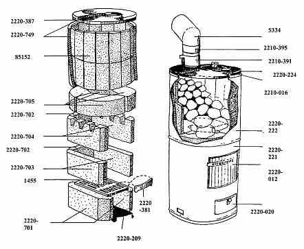

СообщениеДобавлено: Чт 30 Июль 2015, 10:21 Ответить с цитатойВернуться к началу
На форуме Русбани нашел интересную конструкцию печи (аналог финской печи AVITO) фото прилагается. Но в инете не нашел размеров и того, как устроена она изнутри. Может кто-то сталкивался, может народные умельцы уже сделали аналог?
