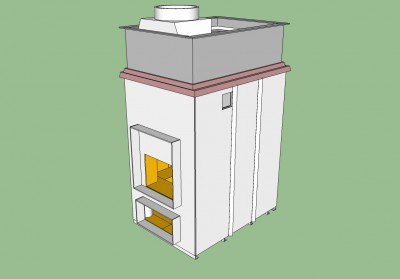

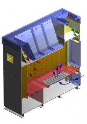

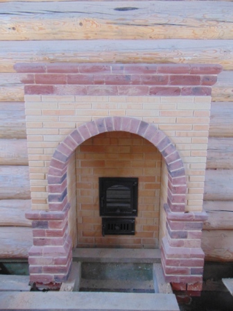

Хочу рассказать о металло-кирпичной печи для бани- налажен выпуск таких печей.
Обладают преимуществом перед разнообразными конструкциями металлических печей тем что имеют внутри шамотную футеровку. Что способствует повышению температуры горения в топливнике. Повышает инерционность(теплоёмкость) печи-печь после протопки долго отдаёт тепло - можно сравнить по определённым показателя с чисто кирпичной печью.
Печь ремонтно пригодна- можно заменять футеровку печи, и отдельные части печи. Печь полностью сборно -разборная. Печь состоит из- 1.корпус нержавейка термостойкая,2.шамотная футеровка,3.жаровые трубы-жаропрочная сталь,4.крышка чугунная,5.ёмкость для камней-чугун толщ 40мм,6.дымосборник с патрубком для выхода дыма диам. 180мм.чугун ,7. Дверки топочная и поддувальная,колосник -чугунные. 8. Тоннель для топочной и поддувальной дверок- термостойкая сталь 9. парогенератор-устанавливается на дно чугунной ёмкости для камней.

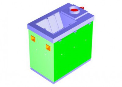

Ещё один вид печи[/img]

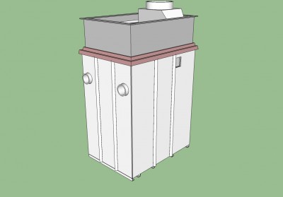

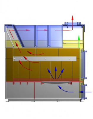

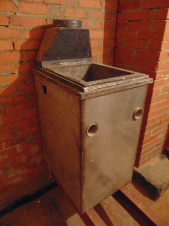

Вид с боку- без облицовки

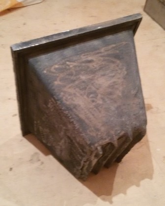

Дымосборник с выходным патрубком

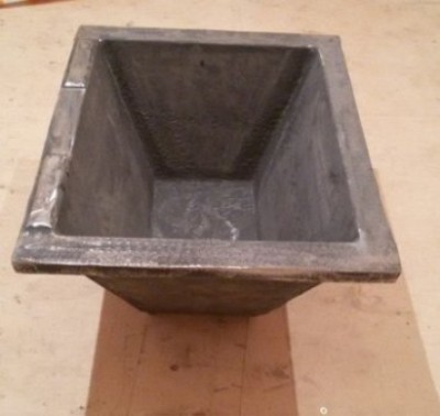

Ёмкость для камней чугунная

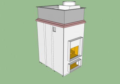

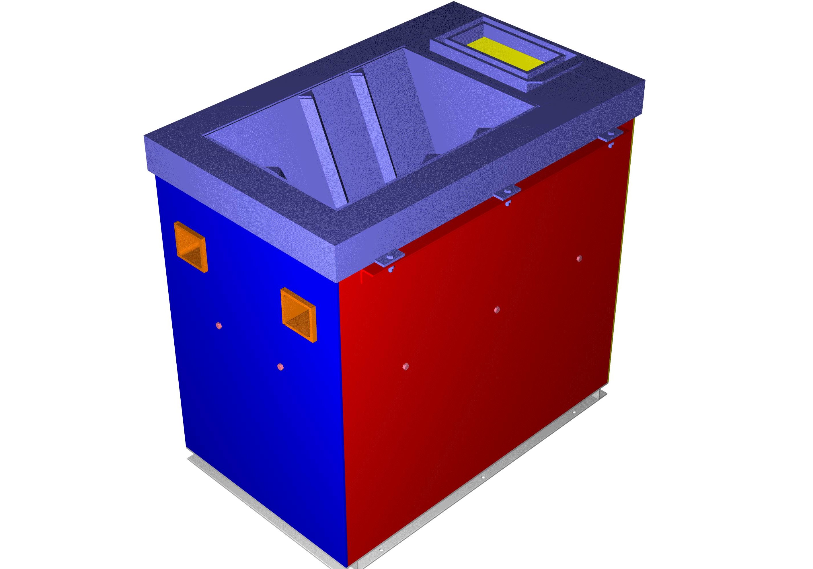

Фото и чертежи отдельных частей печи
Чертёж-эскиз печи
 Размер файла:  132.73 КБ
 Просмотров:  966 раз(а)
Чертёж-эскиз печи
 Размер файла:  139.11 КБ
 Просмотров:  969 раз(а)

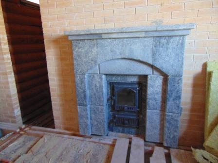

Облицовка печи со стороны истопочной
 Размер файла:  84.59 КБ
 Просмотров:  1029 раз(а)

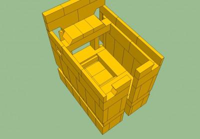

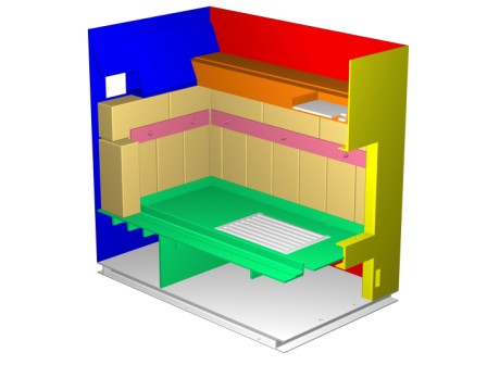

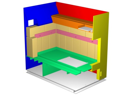

Чертежи-рисунки печи
Шамотный сердечник без жаровых каналов
 Размер файла:  302.09 КБ
 Просмотров:  960 раз(а)

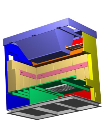

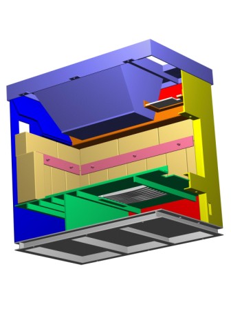

Шамотный сердечник с жаровыми каналами
 Размер файла:  162.09 КБ
 Просмотров:  978 раз(а)
Шамотный сердечник
 Размер файла:  193.47 КБ
 Просмотров:  921 раз(а)

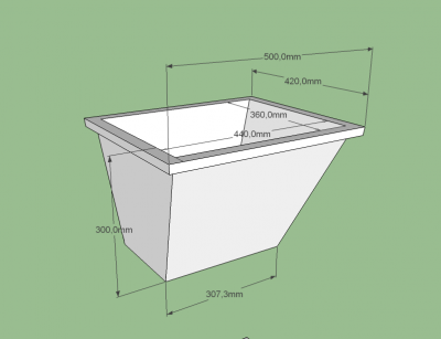

Ёмкость для камней

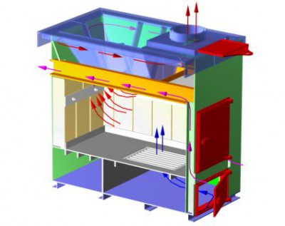

Сообщения: 6848
СообщениеДобавлено: Пн 9 Февраль 2015, 12:40 Ответить с цитатойВернуться к началу
Чертежи -рисунки печи "Уральская"
Циркуляция газов
 Размер файла:  26.96 КБ
 Просмотров:  983 раз(а)
Циркуляция газов
 Размер файла:  24.19 КБ
 Просмотров:  1036 раз(а)
Циркуляция газов
 Размер файла:  23.03 КБ

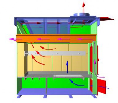

Сообщения: 6848
СообщениеДобавлено: Пн 9 Февраль 2015, 12:45 Ответить с цитатойВернуться к началу

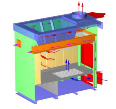

Разрезы печи с циркуляцией газов
Печь под круглуюцилиндрическую) трубу
 Размер файла:  17.31 КБ
 Просмотров:  974 раз(а)
 Размер файла:  24.06 КБ
 Просмотров:  973 раз(а)
Циркуляция газов
 Размер файла:  22.16 КБ
 Просмотров:  758 раз(а)
Циркуляция газов
 Просмотров:  1030 раз(а)

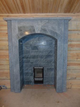

Печь МКС-1 с облицовкой талькомагнезитом. Вид из комнаты отдыха
