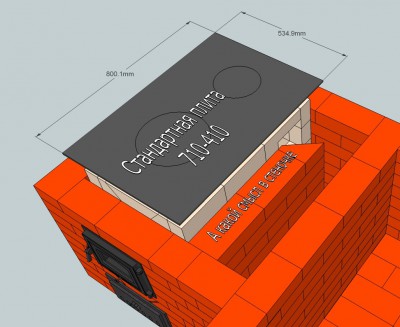

Всем здравия!

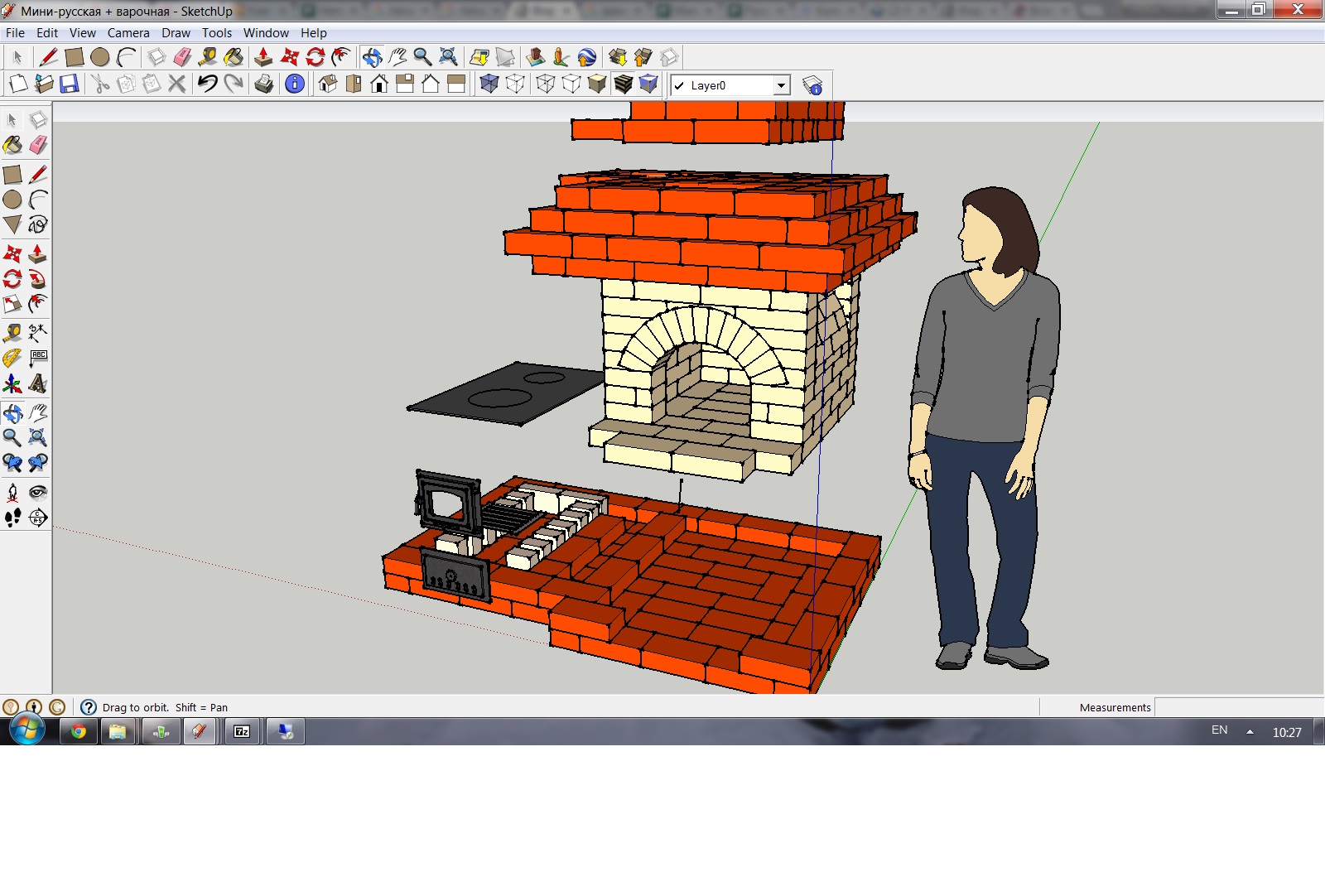

Прошу помощи. Хочу сложить в беседке мини-русскую печь в комплексе с варочной. Проект такой печи не смог найти в интернете. Постарался сделать её в программе SketchUp. Подобное делаю впервые.
Прилагаю проект печи. Пришлось его архивировать и разбить на части - по другому как разместить не знаю.
Оцените, пожалуйста, работоспособность данного проекта. Возможно надо что-то исправить.

Хочу сложить в беседке мини-русскую печь в комплексе с варочной. Ширина комплекса не более 2-х метров (между деревяными столбами беседки 2,1 метра) Проект такой печи не смог найти в интернете. Постарался сделать её в программе SketchUp. Подобное делаю впервые.
Также меня интересует, где можно взять такого размера чугунную варочную панель? Честно признаюсь, топку (шамот и литье) скопировал из скачанного на форуме файла.
Подозреваю, что топку варочной панели нужно развернуть на 90 градусов, дымовой канал разместить сзади, а не сбоку.
Правильно ли я перекрыл свод печи? или лучше было на уголки и не заморачиваться?

СообщениеДобавлено: Ср 29 Июль 2015, 17:14 Ответить с цитатойВернуться к началу
Роман Голицыно писал(а):
Всем здравия!
Над сводом уголками, сверху красным.

СообщениеДобавлено: Ср 29 Июль 2015, 21:43 Ответить с цитатойВернуться к началу
Я думаю РП может поддымливать. Слишком узкий шесток. Сделать бы хотя бы в кирпич. И боров в 3 ряда высотой, а не в 2.
Зольник под плитой как-то странно организован. За колосником целые кирпичи как у вас держатся? Для такого огромного топливника дверка маловата, да и заузить сверху не помешает, хотя бы один ряд на плашку.

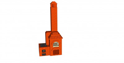

СообщениеДобавлено: Чт 30 Июль 2015, 12:45 Ответить с цитатойВернуться к началу
Сейчас переделываю топку под стандартную варочною панель и развернул её на 90 градусов. Как сделаю проект - добавлю на сайт.

СообщениеДобавлено: Чт 30 Июль 2015, 16:22 Ответить с цитатойВернуться к началу
Переделал проект соответственно замечаниям.
Установил стандартного размера варочную плиту
Убрал лишнюю "стеночку"
Развернул варочную плиту
Сделал боров высотою в 3 ряда кирпича
Шесток больше сделать не могу - и так места немного в беседке останется.
Прошу рассмотреть этот проект и поделиться замечаниями

СообщениеДобавлено: Пт 31 Июль 2015, 13:39 Ответить с цитатойВернуться к началу
А может с варочной в горнило выйти.
Можно предусмотреть закрывающий (вынимаемый) кирпич.
Заодно прогрев горнила будет.
Намного упрощается конструкция.
Плиту развернуть обратно.
Трубу прямую вверх без боровов, проще чистить.
Ещё один красный ряд под подом неплохо сделать.

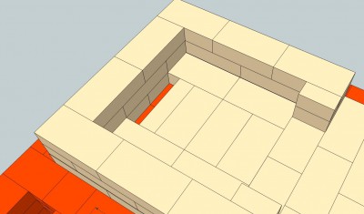

Просмотрел данный проект. Возник вопрос. Каково назначение кирпичей на ребро в поддувальной камере. Почему эта камера соединена с дымканалом?

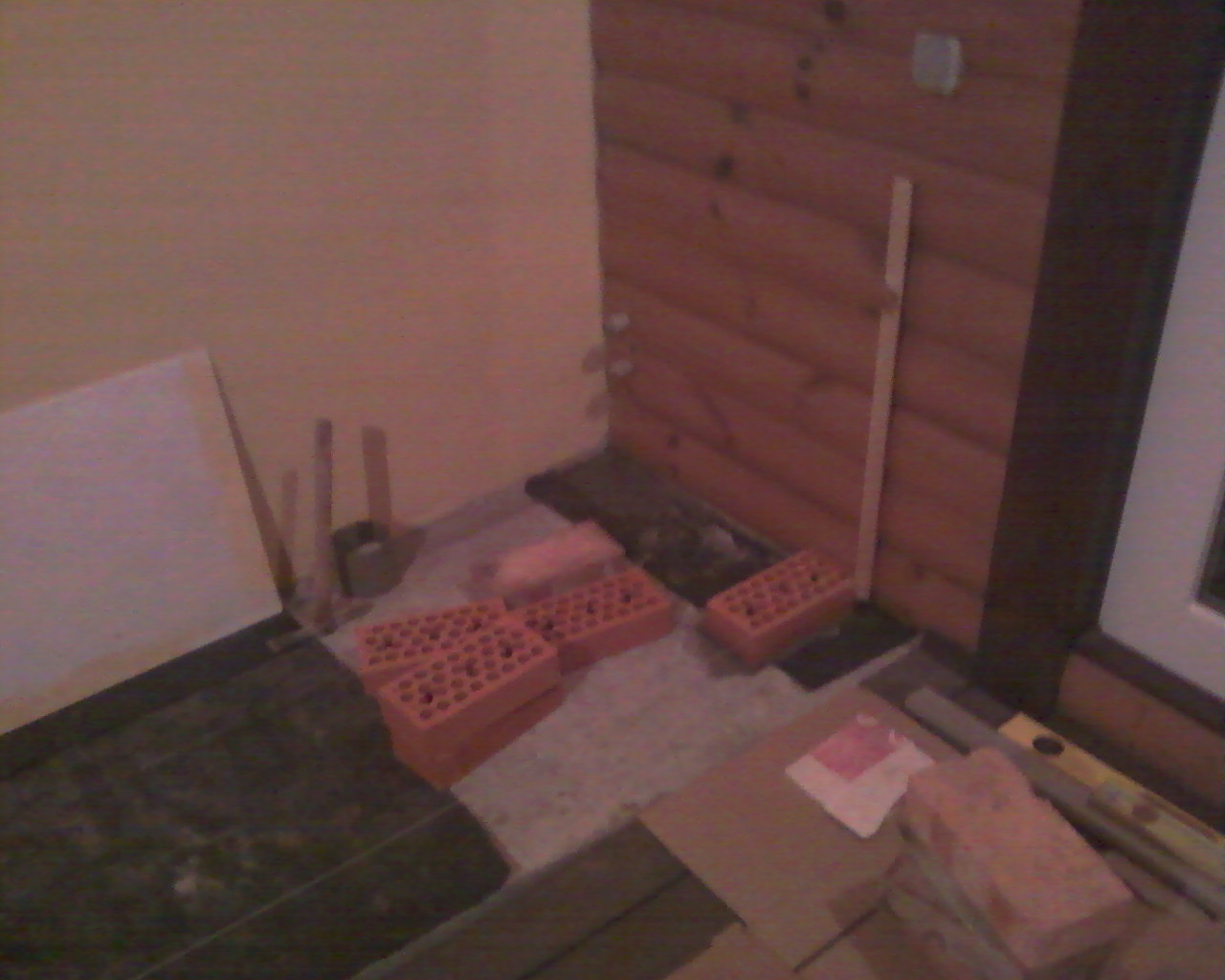

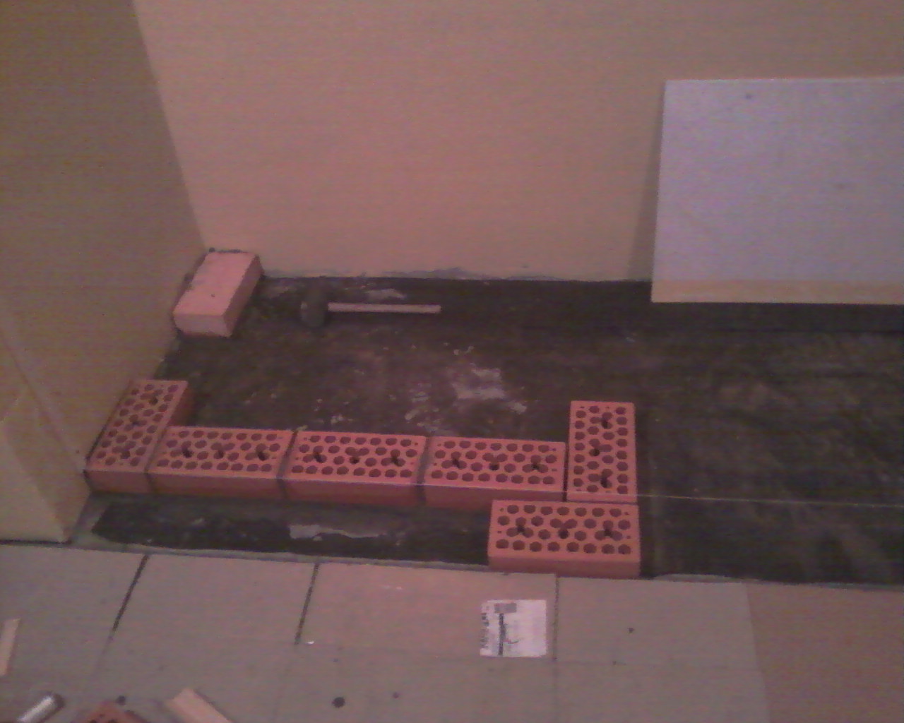

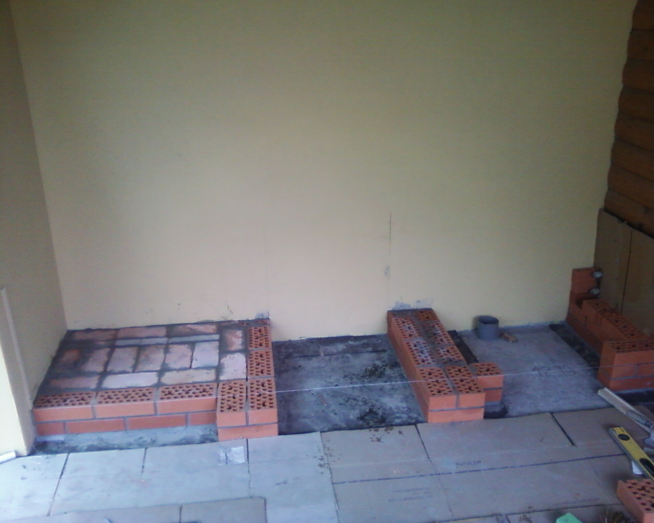

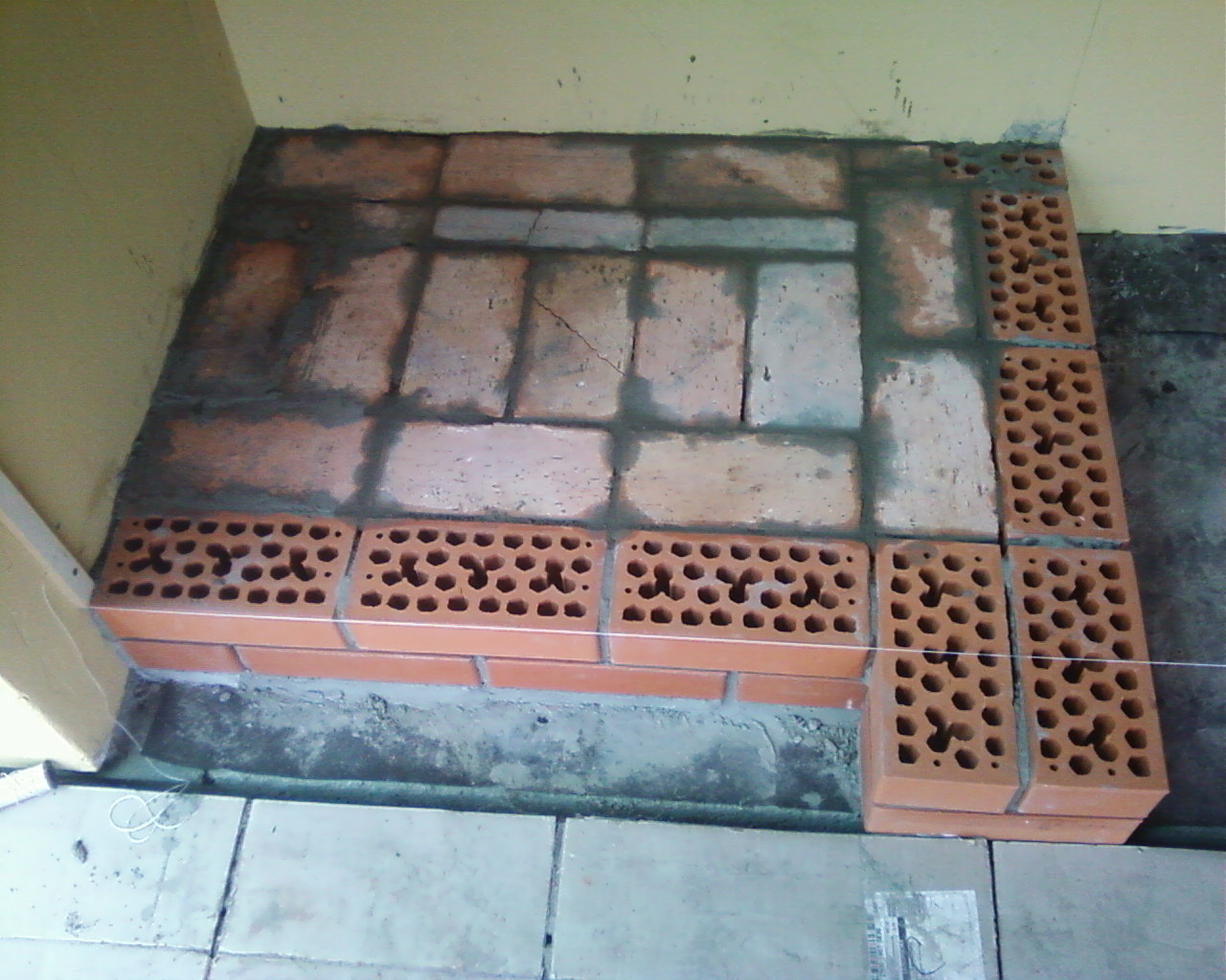

Вчера заложил первые кирпичи.
Если Вы не против, буду освещать строительство такого же комплекса в Вашей теме.
Заодно Вы что-нибудь полезное почерпнете и, может, специалисты что подскажут...

СообщениеДобавлено: Вс 13 Сентябрь 2015, 20:53 Ответить с цитатойВернуться к началу
Поднял два ряда. И теперь никак не могу сообразить, как дальше ложить.
Вопрос именно по печке. С плитой, вроде определился, размеры будут 400х400 отвервстие 250 мм. Хотя, можно приобрести 550х550 с отверствием 390, но что-то мне подсказывает, что не впишется она у меня. А вот по дверцам есть варианты. Либо отдельно, топочная и поддувальная дверца. Либо двойная. Наверное есть преимущества и недостатки в том и другом варианте. Почему-то мне кажется, что двойную установить будет проще, чем раздельные или я ошибаюсь?
Футеровка топки планируется шамотным кирпичом на ребро. Подскажите на какой раствор класть третий ряд облицовки, и следующий ряд ядра топки.
Справа от топки планируется дверца прочистки.

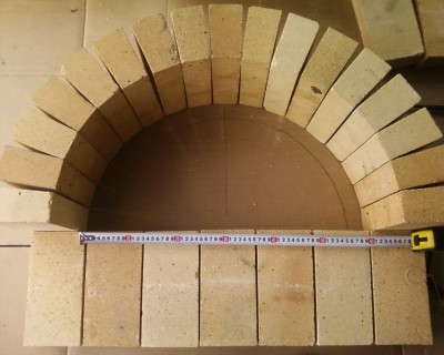

СообщениеДобавлено: Вс 13 Сентябрь 2015, 22:48 Ответить с цитатойВернуться к началу

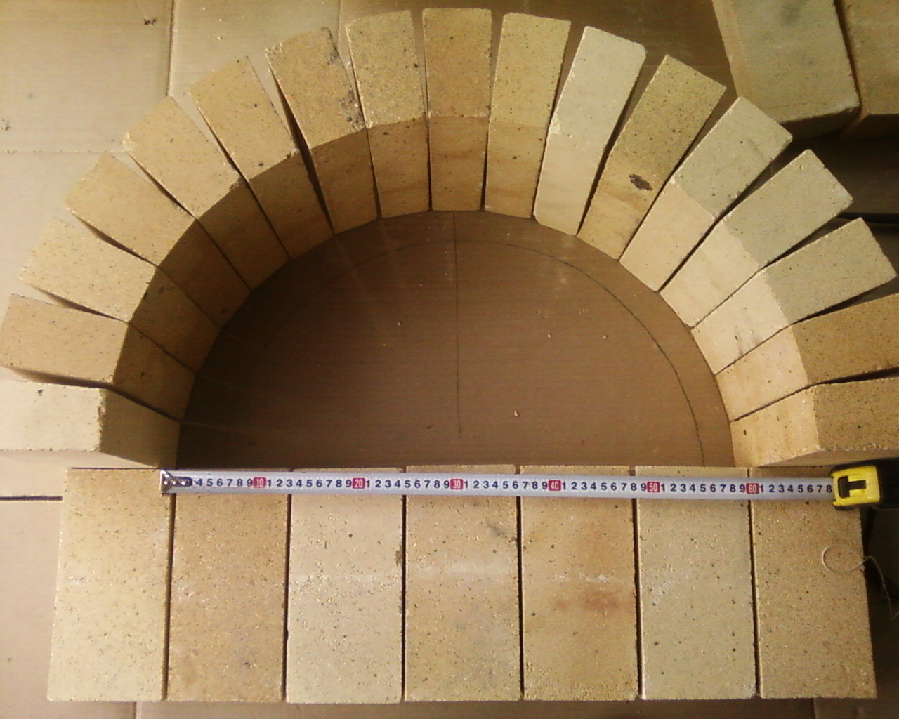

Для свода горнила приобрел кирпич ША-44. Попробовал сложить арку. Получилась с радиусом 300 мм. Но смущают швы - от 0 до 10 мм. Таким образом можно складывать или придется дорезать клин?
 Размер файла:  252.04 КБ
 Просмотров:  919 раз(а)
Tim_on
Сообщения: 576
Регион: Краснодар
СообщениеДобавлено: Пн 14 Сентябрь 2015, 07:27 Ответить с цитатойВернуться к началу
толщина шва на мертель до 3 мм.... хотя на немецкую смесь НКМ можно до 2 см... Свод самое нагружаемое место русской печи.... Так что ответ очевиден Smile
Спасибо!
Планирую ложить на такую смесь http://smesi.coral.ua/produkciya/ogneupornaya-smes/6-ogneupornaya-smes.html. Выход вижу в подрезании кирпичей через один (из 17 кирпичей в арке придется подрезать 8 штук)

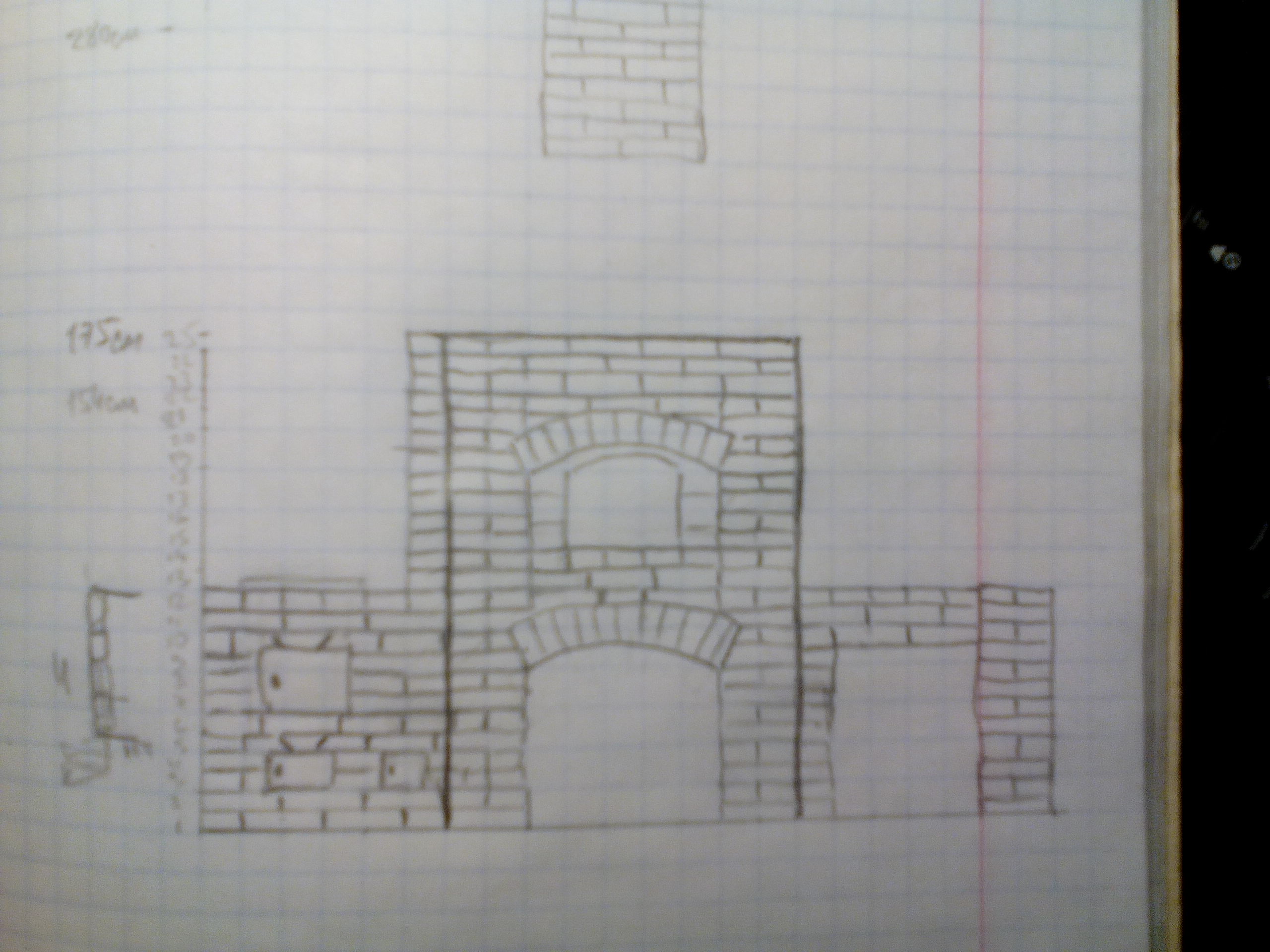

На какой ряд в этом случае лучше ложить колосник? На 5-й или на 6-й (по нижнему краю топочной дверцы)?
Примерные очертания будущей печи.

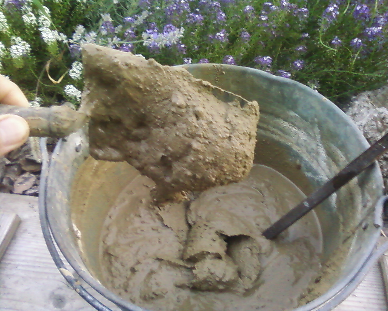

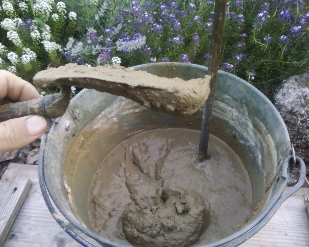

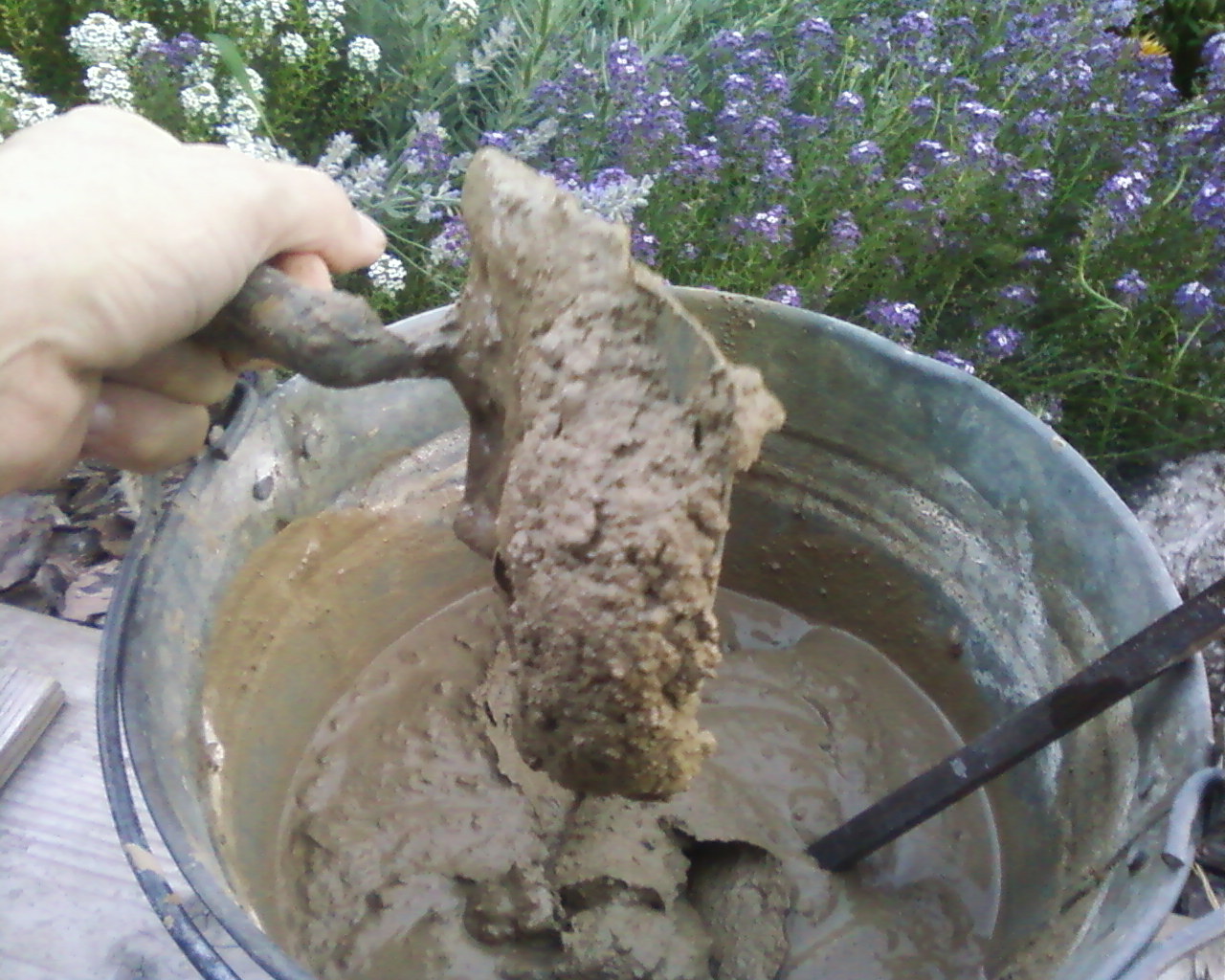

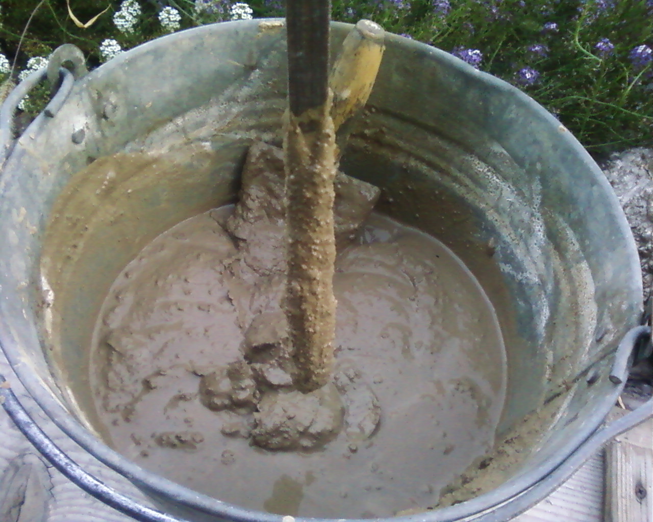

Возможно ли по данным фото, хотя бы примерно определить жирность глины. Годится такая для кладки печи? Надо ли добавлять песок? Цемент?
