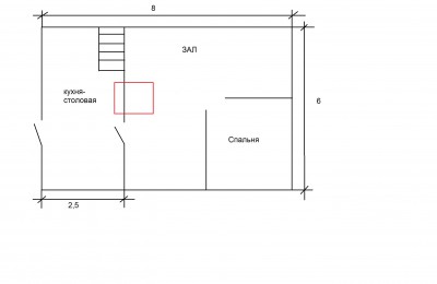

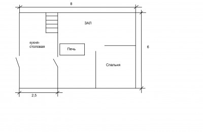

Приветствую Всех! Приобрел недавно дачу, привожу ее в порядок. Вот как-то нужно и до печки добраться...старую разобрать, новую сложить.
Дом: основные помещения спальня и зал - сруб, кухня - каркасник, все это под общей крышей.
Теперь вопрос: какую лучше выбрать? варочная поверхность не нужна.
Нюансы: дымоход выложен из кирпича до чердака через второй этаж, хотелось бы в эти старые отверстия выложить новый дымоход без разборки перекрытий. Это возможно? Еще в идеале бы печь расположить как на втором рисунке выделено красным. Только вот как быть со стеной, чтобы потом сруб не разъехался, да еще и фундамент под этой стеной идет.
Ввиду финансового положения все буду делать сам.
Заранее всем спасибо за советы!

СообщениеДобавлено: Чт 30 Июль 2015, 14:32 Ответить с цитатойВернуться к началу
У вас печка стоит нормально. На лестницу не стоит печку выводить. Все тепло будет уходить на 2ой этаж.
Но вот в спальню печка не выходит - это неправильно.
Вам бы зал снизу сделать, а спальню по середине, рядом с лестницей.
Но если вы думаете по-другому - то можно стенку с кухни до печки довести. Нишу организовать.
Какой размер фундамента у вас сейчас? И где труба проходит?

СообщениеДобавлено: Пт 31 Июль 2015, 00:56 Ответить с цитатойВернуться к началу
На второй этаж сделан утепленный люк, думаю много не уйдет) а вот чтобы кухня отапливалась было б хорошо.
Спальню с залом уже сделал...не переделаешь...
Про нишу мне понравилось! не додумался)
К сожалению про фундамент ничего не известно...сомневаюсь что он будет качественным...

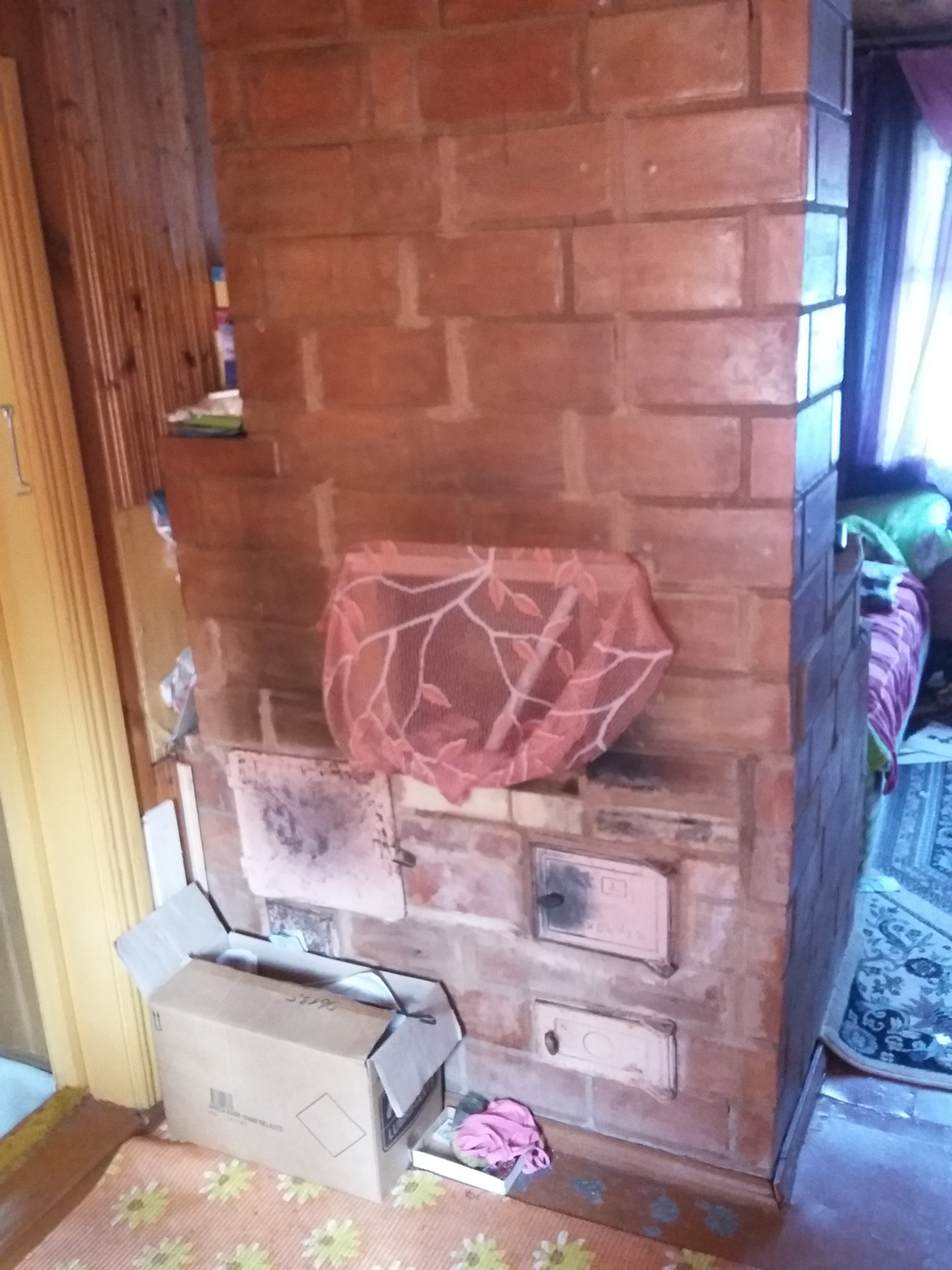

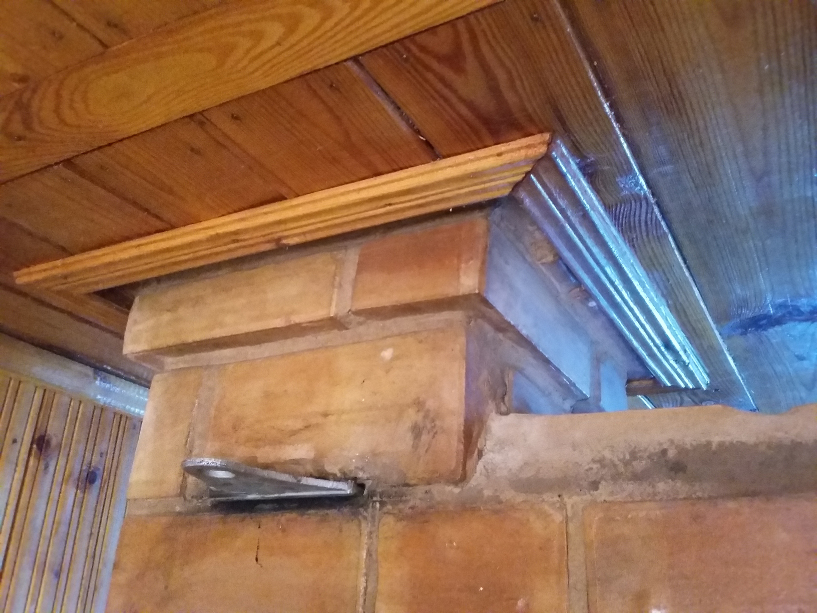

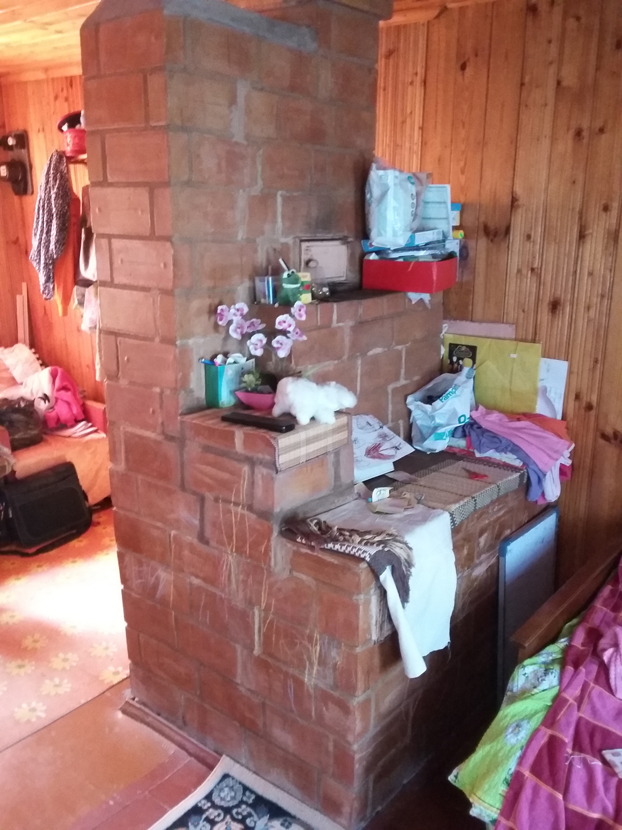

Трубу посмотрите на фото, кстати вот они обещанные фотки)
Спасибо за отклик!!!
Да я уже и замучился швы постоянно подмазывать...трескаются и трескаются постоянно...
