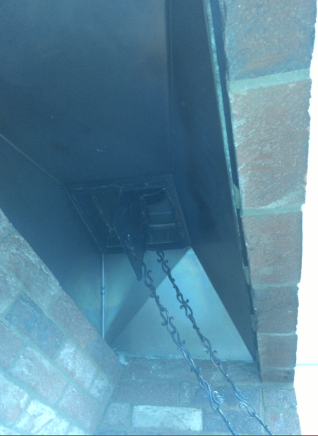

Сильно дымит камин, подскажите пожалуйста что можно сделать.
Размеры ширина 1350 высота 1150 глубина 700, дымоход 220 одноконтурная труба в кирпичной кладке, восота 8 метров. В помещение 66 квадратных метра.
Труба заложена в стену за камином, подключение два уголка 35 градусов.
В марте топили не дымил! Сейчас дымит на протяжении всего горения

Сечение дымохода недостаточно для столь большого портала

А что можно сделать при таком сечение?
Может быть сделать зуб нормальным и дымосборник увеличить, это может помоч?

Дымосборник никакой. Вентиляционники сваяли ? Встречал частенько точно такие зонты от вентиляционников. Выход -переделать дымосборник с уклонами стенок от оси 30гр. и поставить дымосос. Либо заменить трубу с сечением для такого камина 900см2 и соответственно заменить дымосборник.

А если сделать зуб как положено и дымосборник 3/4 от топки?
Точно не будет работать?

Не будет, сечение дымохода недостаточно.

Значит, не сильно нагружали. При небольшой нагрузке дымления может не быть. Чуть посильнее - будет дымить. Обычно, это верный признак недостаточногосечения дымохода

Попробуйте уменьшить площадь портала металлической вставкой.

Эта железка поможет лишь отчасти. Во время розжига и затухания дымить будет все равно достаточно сильно. Размер дымохода трубы для данного портала камина должен быть 380х500мм. С учетом высоты трубы (теоретически) можно было уменьшить до 380х380мм., но с правильно построенным дымоходом. С учетом почти квадратной топки (а не прямоугольной, как обычно) я бы не стал уменьшать размер дымохода.
Не понятен размер диаметра трубы 220мм.. Я такой диаметр не втречал. 200 - 230 - 250 - 300мм..
Сделайте зуб как положено, дымосборник и трубу. Тогда все будет работать хорошо. Надеюсь...

Да спасибо, буду переделывать дымосборник с зубом из нержавейки и трубу ставить с сечением 380мм.
