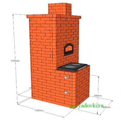

Всем доброго времени суток! История такая: Спортивная школа, а вернее секция дзюдо своими силами (на деньги и пожертвования родителей) строит спортивный лагерь для детей. В прошлом году поставили дом (вернее сруб). Так как в том месте нету электричества, топить будут дровами. Для этого нашли печку подходящую, только проект этой печи платный. Может у вас найдётся порядовка этой печи для хорошего дела?))))))))) Если нет, ну и ладно. Не так уж он и дорого стоит, просто деньги эти с пользой в что-нибудь другое можно использовать. Но всё-таки если у кого-нибудь есть проект в Скетчапе - буду очень благодарен. Заранее всем спасибо.

Что-то много всего понапихали. И регистр водяной и плита и ХК. А регистр, например, вам точно нужен? Да ещё с таким расположением.
8 903 112 79 73;
СообщениеДобавлено: Пт 14 Август 2015, 13:17 Ответить с цитатойВернуться к началу
забодали меня такими картинками последнее время. Устал обьяснять, что не будет нормально работать. Так фотографий еще кидают сделанных. Surprised
СообщениеДобавлено: Пн 17 Август 2015, 19:54 Ответить с цитатойВернуться к началу
А какова площадь здания?Чугун лопнет в любой момент. Его не надо.

Всем привет ещё раз. Меня попросили найти проект. Сказали, что они всё продумали - им такая подходит. Типа: не слушай критику и всё такое...я то понимаю, что надо собрать больше информации. Какие минусы у этой каминопечи? Расскажите? По поводу расположения регистра сказали, что норм. Трубами к стенке, а с другой стороны камин...
З.Ы. дом 240 квадратов, два этажа
СообщениеДобавлено: Вт 18 Август 2015, 21:11 Ответить с цитатойВернуться к началу
вот и пускай делают и отвечают за работу ЭТОго
площадь как раз подходит Shocked
мы же не хрена не понимаем... Surprised
Для справки:
мощность от 1м2 печки составляет около 500Вт/м2 - общую площадь считайте сами. Умножте.
отбор мощности от регистра в топке составляет до 10кВт/м2 регистра - снова вам считать. 2пиR умножить на длину регистра. Very Happy
теплопотери дома на 240м2 самого утепленного потребует 24кВт ... Cool
240 квадратов -- нужен котёл и кочегар или 3 печки минимум
Проект явно -- развод кроликов на деньги: всё для вас... "с перламутровыми пуговицами и без крыльев", давай давай.
После плиты, хлебная камера не работает, а после плиты с котлом и отопительный щиток не очень-то греет... Лохотрон.
Не нужно связываться с мудаками -- себе дороже обычно выходит.
Крайним очень хочется стать с домике с дзюдоистами? Smile

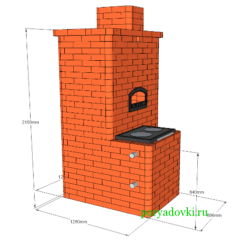

Александр Залуцкий.
poryadovki.ru
Все вопросы к нему.

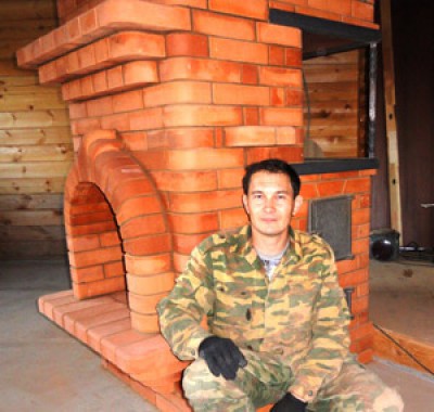

Вова-У. Если вы хоть маленько печник(коли рисуете и советуете) то не трудно догадаться, что это каминопечь с пристроенной плитой. Плита массив не греет, в ней просто регистр, конечно 240 кв.м наврятли отопит(просто ёмкость такая не влезет), но я считаю имеет право на жизнь подобный вариант. А за мудака можно и ответить, экран - многое прощает, но вас как мужика это не красит.
СообщениеДобавлено: Чт 20 Август 2015, 09:14 Ответить с цитатойВернуться к началу
Александр Бардаханов писал(а):
не трудно догадаться, что это каминопечь с пристроенной плитой. Плита массив не греет, в ней просто регистр...
Не думаю, что это так. Топка у этой печки одна под плитой. По левой стенке сделан камин... прямоточный. Тоже не понятно зачем... Обычно у таких печек его видел.
ХК протапливается для готовки только прямой закладкой.
Зарегистрирован: Ср 21 Январь 2015, 10:30
Сообщения: 43
Регион: Бурятия
СообщениеДобавлено: Чт 20 Август 2015, 10:42 Ответить с цитатойВернуться к началу
нет это каминопечь. Предположу, что опускные по лицевой стороне камина. плита работает сразу в подъёмный(поскольку не вижу ЗЛХ). А ХК поскольку не футерованна, то просто будет ставится духовка из нержи в камеру дожига.
И по поводу "будет работать не будет". С начало разобраться надо так то! Тут чаще кричат голословно и обсерают действительно практикующих печников. Конечно лучше всё футеровать, конечно лучше строить котельную, лучше многое, но в жизни бывает по разному. Я не далеко от Иркутска живу и работаю, мой регион даже по беднее будет. И всегда предлагаю варианты "как должно и лучше", когда смета готова - приходится убирать многое, чаще свою ЗП подрезать. Так для справочки - у нас шамот 68 рублей стоит, Витебск не отборный 37, КЧ 70 с копейками. А ЗП у людей редко за 20 тыров переваливает. Я по мимо печек плотничаю, так вот дома в прошлом году из бруса выходили дешевле печек нынешних.
Вы где-нибудь видите второй топливник? Я -- нет
Залуцкий может быть хоть трижды гениальный, но 240 квадратов это не отпит
Действительно практикующий печник торгует печами, а не проектами.
Кто там мудак пусть решает автор топика, Арсений. Мне отсюда не видно .... но кто-то -- точно. И вот от него надо держаться подальше.
Ато крайний -- обычно печник. Потому что он реально -- крайний.
А если это бригада дзюдоистов -- тем более
Я все недоумения рассеял?
