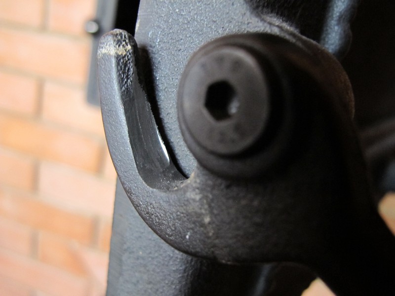

Вот и пришло время.
Дверца ХК стала пропускать дымовые газы в момент растопки печи.
Не будем задаваться вопросом конструктивных особенностей печи, а посмотрим, что можно сделать с самой дверцей.
Осмотр показал износ рычага запирания дверцы около 1 мм при полностью целом шнуре уплотнения.

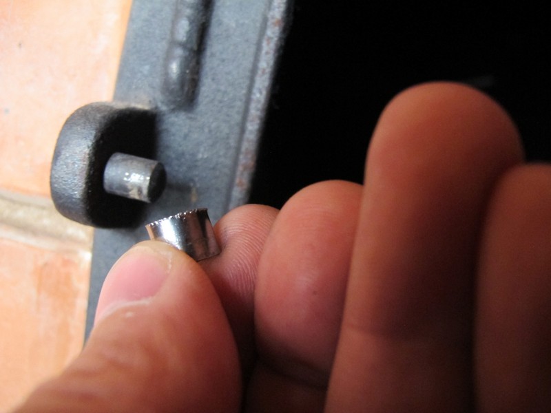

Временно сделал кольцо из полоски нержавейки 0.6 мм.
Надо будет поискать подходящую трубку со стенкой около 1 мм, но
пока устранил.
Износ рычага запирания дверцы

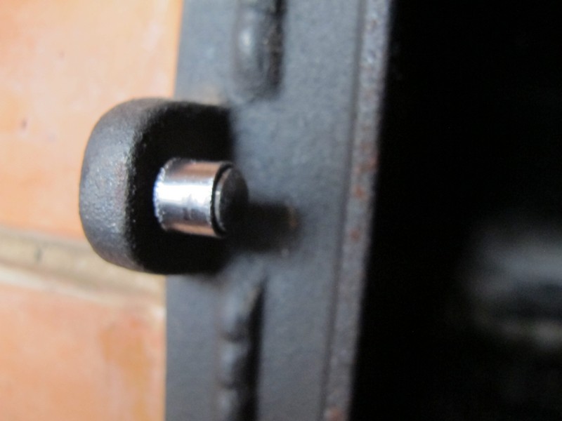

Полоска нержавейки скручена в трубочку

Втулка одета на штырь запирающий
 Размер файла:  63.43 КБ
 Просмотров:  742 раз(а)
Сообщения: 6020
СообщениеДобавлено: Сб 22 Август 2015, 21:19 Ответить с цитатойВернуться к началу
Эх!
Туда напрашивается вращающаяся шайбочка с люфтом на запрессованной оси... Confused
Сообщения: 10147
СообщениеДобавлено: Сб 22 Август 2015, 21:54 Ответить с цитатойВернуться к началу
это и получилось ...
Сообщения: 6020
СообщениеДобавлено: Сб 22 Август 2015, 22:26 Ответить с цитатойВернуться к началу
Very Happy шайбочка из сварной(цельнотянутой) трубки пришлась бы к месту Cool
Да штырёк - со шляпкой Razz
А вот вопрос - а как петельки из свёрнутых полосок служат? Сколько годочков?
Сам, иногда, ставлю на винтики - их цилиндрическую часть.
