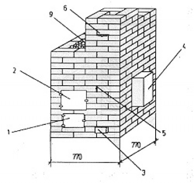

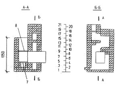

Всем доброго дня!
Построил печь каменку с нижним расположением бака, (чертеж и порядовку взял на сайте русская баня, рисунок прилагаю)камни открытые на чугунной плите. Вчера сделал первую топку с камнями (камни из Волги) камни очень плохо нагреваются вода кипит, много от нее пара, но самое главное почему плохо греются камни?
Печь в разрезе
 Размер файла:  45.56 КБ

Общий вид
 Размер файла:  24.74 КБ
 Просмотров:  651 раз(а)

Почему всегда на оборот, сначала построил, потом выложил. Вам бы и так сказали что камни грется не будут.

А почему, в чем ошибка?

Печь не ту выбрали. Есть несколько проверенных, банных печей, которые постоянно обсуждаются, вносятся изменения. На плите ток суп сварить да картошку потушить, чем там нагреть груду камня? Вся печь заточена на нагрев воды ДГ омывают почти весь бак.

Там нормально ток наоборот бак на плиту, а камни в яшик с под воды.
