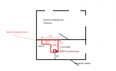

Здравствуйте, Уважаемые!
Переехали в деревню, домик старенький, печь, как оказалось, тоже - после зимы эксплуатации приказала долго жить. Время сентябрь. Помогите, кто чем может - советом, порядовкой, пошаговым руководством - лучше всего. В печном деле только форум начал читать - опыта никакого.
А теперь конкретика: площадь отапливаемого помещения 30 кв. м. Сломанная печь освободила пространство 80х140 (можно незначительно раздвинуть - фундамента пока нет). Печь нужна отопительно-варочная, если не очень усложняет конструкцию, то можно с хлебной камерой, но обязательно с плитой
Братцы, выручайте!

Олег Лесной
Зарегистрирован: Чт 19 Февраль 2015, 11:04
Сообщения: 83
Регион: самара
СообщениеДобавлено: Вс 23 Август 2015, 20:34 Ответить с цитатойВернуться к началу
А с выкладывания здесь же Вашей ПЛАНировки - не срастается? Smile[/quote]
как-то так.

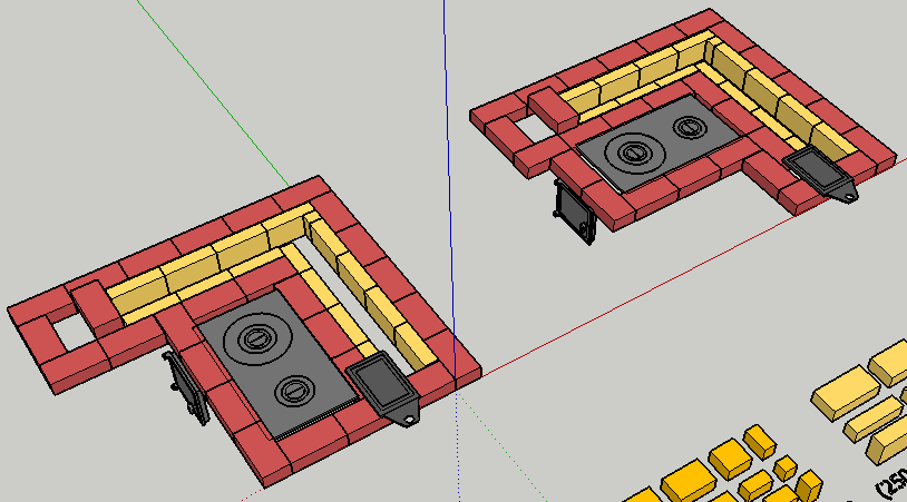

Vova-U
Сообщения: 979
СообщениеДобавлено: Вт 25 Август 2015, 11:30 Ответить с цитатойВернуться к началу
Ну вот Олег смотрите под ваши хотелки два варианта:
Логика одна и та же: плита с перевалом (духовкой?)
Потом футерованный канал налево потом подъёмный и колпак с загибом направо.
Если старый кирпич хороший, этот канал сделать без футеровки, но старым (как и сейчас шириной в 1/2, тогда чуть углубится топка), или с футеровкой старым только по внешней стороне, а внутреннюю старым на плашку делать, тогда ширина станет в 3/4, а не 1/2 как тут -- может оказаться удобнее по кладке, надо смотреть.... топку футеровать шамотным или старым если он хорош.
Нижний канал -- 4 ряда высотой, просто боров с углом
Место трубы указано задвижкой. там же будет задвижка летнего хода
Дверки топливника показаны
В целом печь больше, чем вам требуется, можно подумать о более компактном варианте, но у вас заневолена труба и щиток в большую комнату, вроде -- на месте.
Если можно трубу сдвинуть на правый угол, то уменьшится массив около трубы, задний щиток, вроде уменьшать смысла нет... вот как-то так...

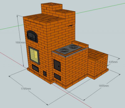

СообщениеДобавлено: Вт 25 Август 2015, 12:20 Ответить с цитатойВернуться к началу
Если незначительно расширить можно даже с лежанкой сотворить печку... Smile

СообщениеДобавлено: Вт 25 Август 2015, 20:29 Ответить с цитатойВернуться к началу
Здорово! Хороший вариант, но.... не мой !

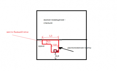

СообщениеДобавлено: Вт 25 Август 2015, 20:49 Ответить с цитатойВернуться к началу
Помедленнее, пжалста, я записываю...Мне бы все это с переводом для особо одаренных
Из того, что я понял (больше из рисунка) - кажется то , что надо, только плиту надо с другой стороныи как в первом варианте, т. е. как бы вдоль печи , и Тогда порядовку в студию и контракт на авторское сопровождение ДАЕШЬ?

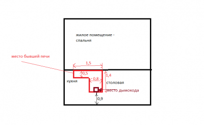

Олег Лесной
Сообщения: 83
Регион: самара
СообщениеДобавлено: Вт 25 Август 2015, 21:01 Ответить с цитатойВернуться к началу
Мангилев Сергей писал(а):
Олег, укажите окно на плане легче будет планировать настил, Щведкой сложно войти в старую трубу обогреть спальню, нужна плита пусть с духовкои и щиток всей площадью в спальню. Да ,и дверь входную, увидеть не мещало бы.
Вы здесь все на каком языке разговариваете? Какой настил надо планировать? Остальное, кажется, понял, щаз нарисую

Vova-U
Сообщения: 979
СообщениеДобавлено: Вт 25 Август 2015, 21:54 Ответить с цитатойВернуться к началу
Т.е. в кухне вообще окна нет?
Прикольно, но наверное -- плохо
Настил, это чугуниевая плита, на которой происходит готовка
Та, которая 410х710
Но окна нет и она отгорожена полюбому от света окна. плохо, свет отрубят будете кулинарами-гинекологами, в темноте и наощупь Laughing
Vova-U
Сообщения: 979
СообщениеДобавлено: Вт 25 Август 2015, 22:08 Ответить с цитатойВернуться к началу
Ща, только штаны подтяну ... ©
У меня же её ещё нет, посижу Но ответы на вопросы где?
Есть у вас от старой печки приличный проверенный кирпич?
Если есть -- нижний боров делаем без футеровки -- один вариант
если нет -- другой вариант.
На каком расстоянии от угла ТОЧНО идёт труба, какая она?
Опять же вам задали вопрос -- а какой будет настил? Что у вас продают или есть старый?
Что там с духовкой?
Вообще -- что для вас доступно из материалов?
