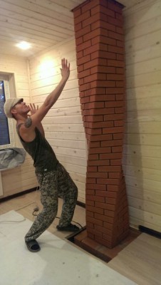

Подскажите новичку как сделать разворот трубы. Труба будет в пятерик, в районе чердака необходимо повернуть трубу на 90 градусов вокруг оси. Как это сделать?
Сообщения: 5970
СообщениеДобавлено: Ср 26 Август 2015, 10:31 Ответить с цитатойВернуться к началу
Коли труба от печки - за 5-7 рядов, без проблем повернёте, важно, чтобы за габариты нижней части трубы не вышли...
Если от камина открытого - тогда надо смотреть "по-месту" - фотографии стропил.
СообщениеДобавлено: Ср 26 Август 2015, 11:44 Ответить с цитатойВернуться к началу
поворт трубы Smile Михаил Печник
закручиватель дыма Cool
