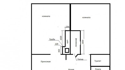

Уважаемые Форумчане! Хочу сделать лежанку с щитком такую чтоб отапливала хорошо. Т.е. в одной комнате лежанка , а в другой щит. Подразумеваю, что топка должна быть в лежанке и почти на всю ее длину, а щит нагревался с помощью дыма. По типу как на фото в этой теме.
http://www.forum.stovemaster.ru/viewtopic.php?t=9008
Там прочитал что ее нужно часто топить ! Есть ли такой же вариант , но чтобы кпд был больше . Место старой печи позволяет увеличить габариты этой лежанки с щитом. Важно чтоб разделка находилась в этом же месте! Я сам не печник, но каменщик. Ищу порядовку такой лежанки с щитом чтоб выложить своими руками. Прошу помощи у Вас, Гуру печного искусства!
Добавлено:
Сб 22 Август 2015, 21:04
План дома с размерами не выкладывали?

Добавлено:
Вт 25 Август 2015, 21:11
вот нарисовал )

Добавлено:
Ср 26 Август 2015, 09:40
После лежанки ДГ шли в щиток. Это была ошибка печника...

эту печь делали 27 лет назад! вот я и хочу сделать так чтобы она стала эффективнее!
Добавлено:
Ср 26 Август 2015, 15:47
| muiiiapux писал(а): |
| эту печь делали 27 лет назад! вот я и хочу сделать так чтобы она стала эффективнее! |
Эффективнее - топка в щитке (ПТО со щитком).
И 40-к лет уже как делали эффективные теплоёмкие голландки с низкими лежанками.
Только 250мм - это ширина щитка на ребро... так делать - "асисяй!!! прийдёт"

Ср 26 Август 2015, 19:22
там не на ребро там в полтора кирпича... просто это размер от стены а в стене там еще пол кирпича притаилось) А можете показать печи которые могут подойти под такую конструкцию дома и выходом трубы... а то что то искал все в ноль как то...

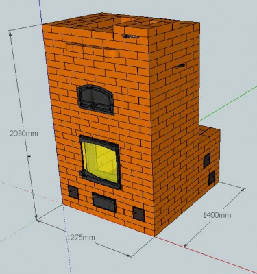

Чт 27 Август 2015, 09:41
Вот как пример печки с лежанкой. Отзеркалить только.
Лежанку повернуть на 90 градусов возможно.
| Описание: |
| Размер файла: |
192.86 КБ |
| Просмотров: |
839 раз(а) |

Доброго утра! Изредка встречаю встречаю рядом с проектом предложение его отзеркалить. Это необходимо для подгонки под свой случай или для каких то других целей?
_________________ Юрий
Добавлено:
Чт 27 Август 2015, 09:47
модель была сделана под желания одного заказчика, здесь нужна зеркальная компоновка - лежанка справа - поэтому так и пишу. В скетче отзеркалить - пара движений мышкой.

Чт 27 Август 2015, 22:54
А на сколько эта печь эффективна без лежанки? просто габариты этой печи с лежанкой перекроют вход в комнату как в одну ( если не зеркалить ) так и в другую если отзеркалить!

просто моей маме нужна лежанка не для того чтобы лежать а чтобы просто просушить что-ть или просто посидеть на теплом уступке...
Добавлено:
Пт 28 Август 2015, 09:16
Сделать можно все, что вы хотите.
Для сушки можно сделать ниши по верху по бокам или спереди , но это скорее для носок...
Если с сидушкой сзади - печка невысокая может быть и верх ее достаточно горячий будет - там можно и сушить что-то.
В ХК после остывания очень хорошо сушить грибы например.
Размер печки - это теплопотери нужно посчитать...
