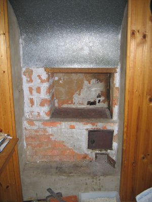

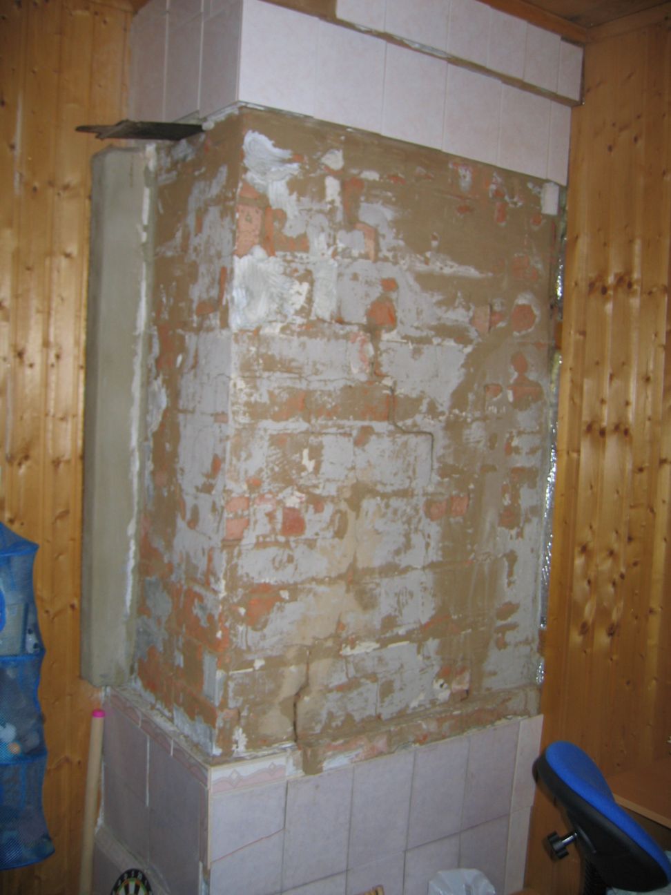

Посмотрел. Собственно там ремонтировать-то и незачем, на мой взгляд. Конструкция весьма странная, даже если заменить отдельные кирпичи - то это ничего не даст, эффект раскола вполне возможно повториться. Домик дачный, надо понимать? Наиболее разумным мне кажется снос и постройка новой печи с соблюдением норм ППБ.
Выкладывайте фотографии в теме, предварительно уменьшив их размер. Может быть кто-либо скажет другое мнение, или предложит решение.

цепляю картинки

Валерий Петров
Сообщения: 1085
Регион: Россия
Добавлено:
Пт 25 Май 2007, 09:33
Что-то никто не откликается, наверное многие просто на объектах без интернета.
Поясню свое мнение тогда. Судя по кладке вперемешку ( кирпичи на ребро и на плашку ) каналы сделаны необычным способом, это приводит к неравномерному нагреву. К такому-же результату может приводить пространственное расположение каналов. Отсюда - устранение дефектов кладки заменой кирпича оставит в живых первопричину возникновения дефектов. Поэтому такой ремонт - пустая трата средств - слишком велик шанс, что через некоторое время все повторится вновь.

Есть еще момент.
Изначально печь была обернута какой-то мешковиной и заштукатурена. Выглядело убожески. Мне это в один прекрасный момент надоело, я отодрал мешковину и попытался все это обклеить плиткой на термосмеси "Калан". Но зачистить стены печи от глины я не удосужился. Плитка местами начала отваливаться. Но там где Калан был непосредственно на кирпич, там схватилась намертво.
И еще, возможно я слишком перегревал ее порой. По три-четыре закладки в сильные морозы делал.

| Владимир_Динамик писал(а): |
| И еще, возможно я слишком перегревал ее порой. По три-четыре закладки в сильные морозы делал. |
естественно, перегрев для тонкостенной печи в четверть на четыре закладки явный.
Добавлено:
Пт 25 Май 2007, 11:56
Итог один (грустный) ПЕРЕКЛАДЫВАТЬ
