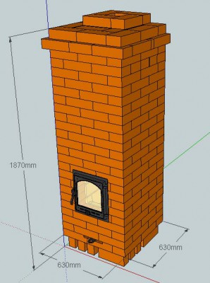

тебе кирпич сотворить ША5? Smile
Я только что печку сделал с ядром на таком кирпиче. Ширина топки 50см. Пришлось добавки резать в каждом ряду...

Пробовал собрать с ША-5, уж очень много пилить, остановимся на варианте с ША-8.
Вопрос:
1. Перекрытие над топочной дверцей на шпильке стянута?
2. Уголок, спереди над зольником в 5 ряду, на нем кирпич лежит насухо?
3. Все кол-во ША-8 взять сразу не получится. Ничего страшного, если кирпичи будут с разной партии, а может даже и производителя?
4. Подскажите, в итоге какова мощность этой печи?

конечно на шпильке. Примено на 10мм.
уголок остался от предыдущего варианта зольника... Его просто можно выкинуть. Кирпичи не упадут и без уголка теперь.
Ничего страшного по партиям шамота нет.
Мощность до 4-4,5кВт

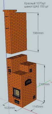

СообщениеДобавлено: Ср 9 Сентябрь 2015, 20:11 Ответить с цитатойВернуться к началу
Каких только печек не закажут...
Пришлось изворачиваться. Сильно... Smile

СообщениеДобавлено: Чт 10 Сентябрь 2015, 23:00 Ответить с цитатойВернуться к началу
Здравствуйте, Владимир.
Планирую Ваш вариант с ША-8, а то с ША-5-добавков много. Confused
Собираюсь начать класть со след.недели, переживаю за погоду, чтобы успеть. Дом неотапливаемый, при какой минимальной температуре можно класть печь? Владимир, а можно ли уменьшить сечение дымохода, или в этой печи нельзя? И еще вопрос-под сделать из красного кирпича, или лучше не стоит экономить и сделать из шамота?
Купил глину красную, написано размешать 1:3, некоторые говорят, что нужно добавлять цемент. В том году выложил временную печь ОИК 14 И.В.Кузнецова, и цемент не добавлял, топилась отлично, не крошилась, не сыпалась и не потрескалась. Добавлять или не добавлять, вот в чем вопрос? Surprised
СообщениеДобавлено: Чт 10 Сентябрь 2015, 23:11 Ответить с цитатойВернуться к началу
при минусовой температуре иногда добавляют соль в ГПС. Но высолы будет потом не вывести. Проще отгородиться пленкой и тепловую пушку поставить...
Глина (от 1/2 до 1/5) и песок.
Хороший раствор для кладки должен висеть под мастерком если его перевернуть вверх тормашками и со скрипом песка по металлу сползать при наклоне под 45 градусов.
При пристукивании кирпича ГПС должен выползать из шва и закручиваться, не обрываясь. Если падает - добавить песка.
Цемент не нужно добавлять.
Если кирпич печной, а не пресованный под выдержит.
Если уменьшить трубу до четверика, то при активной протопке может быть дымление в дом.

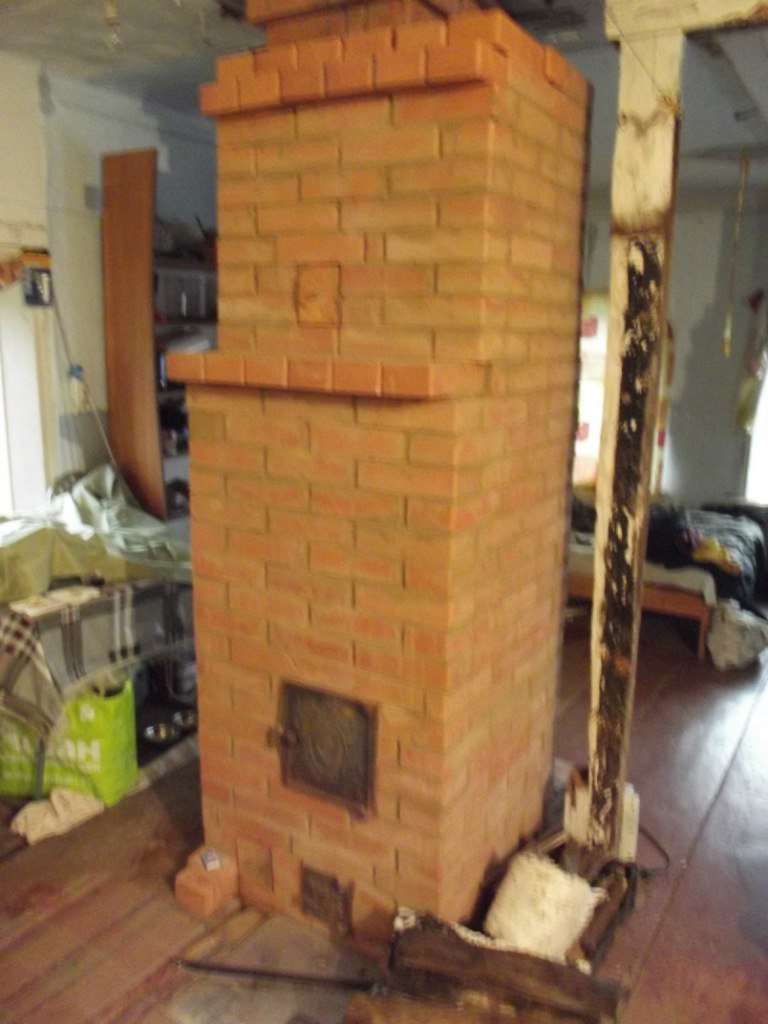

СообщениеДобавлено: Сб 19 Сентябрь 2015, 18:27 Ответить с цитатойВернуться к началу
Спасибо Владимиру Солину за помощь в построении печи по его проекту - ОП-10 микро! Печь строил первый раз в жизни - результатом очень доволен. Печь немного изменена под себя: внешне, но не технически. Ещё раз большое спасибо за помощь!
качество фото не очень, но, надеюсь, всё и так понятно ))

СообщениеДобавлено: Вс 20 Сентябрь 2015, 18:53 Ответить с цитатойВернуться к началу
Пожалуйста. Тепла вам. Smile

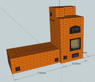

Нужно мне в очень небольшом дачном доме заменить буржуя, обложенного кирпичем.
Должна быть минимальная печка для комнаты 3,3х4,3м...
Топка небольшая. Склоняюсь к щелевой подовой топке, с вертикальной загрузкой дров. Скорость сожжения дров не нужна высокая...
Нужно умеренно активное горение.
Щелевая топка позволяет сжигать летучие со всех сторон, но небольшими порциями...
Горение в ней спокойное. И накопление тепла в поде топки идет! Вот там 2 ряда шамота и пускай лежат.
К сожалению у микро-печек выход только вверх. Нужно немного снизить температуру в топке. Мне думается ,что печка в модели - как раз то, что нужно...
250 + 60 кирпичей примерно... Все-равно около 1,4т весить будет. Но это и теплоаккумулятор.

СообщениеДобавлено: Вт 29 Сентябрь 2015, 18:06 Ответить с цитатойВернуться к началу
а мнения написать? Surprised
работать будет? Smile

СообщениеДобавлено: Вт 29 Сентябрь 2015, 21:31 Ответить с цитатойВернуться к началу
А всем безразлично, они только читают и качают.
Работать будет точно и воздух из подполья. Конечно, для брикетов- в самый раз! Надо пробовать. По мне лучше и практичней под дрова. http://www.heatkit.com/research/lopez-2014-03-01.html
СообщениеДобавлено: Вт 29 Сентябрь 2015, 22:08 Ответить с цитатойВернуться к началу
я то надеюсь именно дрова, и забор воздуха снизу от пола.
