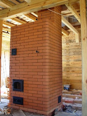

Печь ОИК
кирпич Лоде, литье Писла

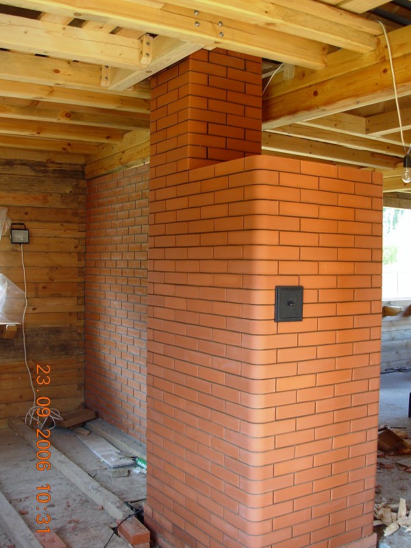

Сложил ОВИК ЗК13, фотографию и свои впечатления обещал показать клиент, ждем.
Мои впечатления таковы:
Просто, доступно, есть некотороые мелкие неясности в порядовках, но когда подходишь к ним в кладке печи, все проясняется. Помощник мой (третий раз со мной на заказе) свободно и самостоятельно разобрался, просчитал 3/4, половинки и все заранее напилил.
Спасибо за подбор и доставку материала Колчину Евгению.

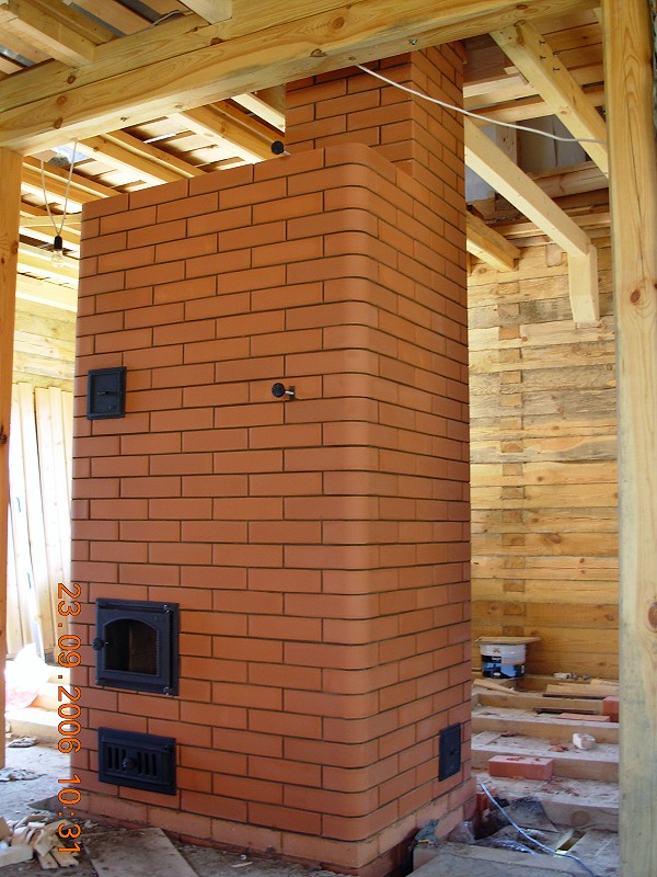

Еще одну печь застроили ...
Спасибо Игорю Викторовичу за проект .

Александр, а это отверстие для вторичного воздуха?
СообщениеДобавлено: Пн 13 Август 2007, 20:53 Ответить с цитатойВернуться к началу
Не большое для вторички, то ? Может это доп. отверстия для обьединения топливника с колпаком в дополнение к "сухому шву"

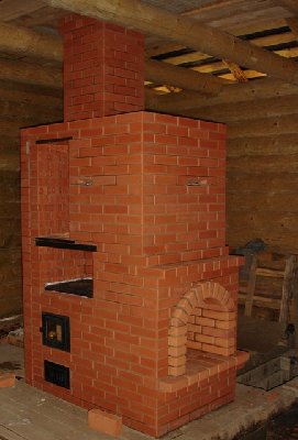

ОВИК БК, кирпич Лоде и футеровка топки камина - Витебск.

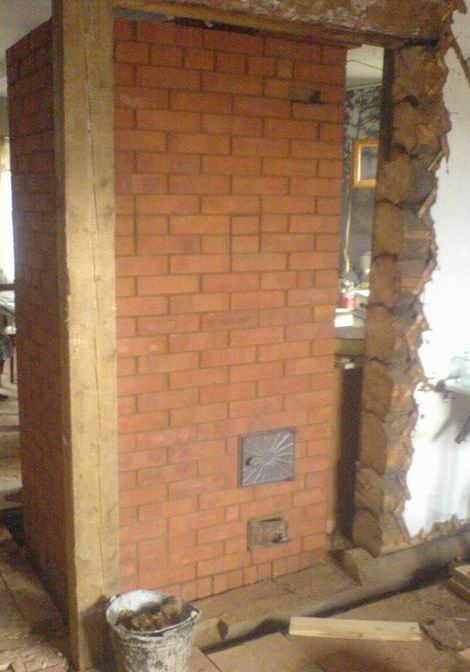

Сложил ОИК12 Радость кирпич Ижевский(Глазовский) М-150
печи ни разу не клал. На естественной сушке печь стояла 3 недели.
Вчера топил первый раз(1 закладка дров), сегодня так-же повторил - после протопки стенки печи горячие. Very Happy
Пока единственный минус - длина топливника(дрова нужны не длиннее 40 см, а у меня полметровые)
Прошу прошения за поздний ответ ... Embarassed
Только недавно до КОМПА добрался
Да, окошки в стенках топливника - это вторичка , работает кстати , даже очень хорошо . Радость
Спасибо Exclamation
А в районе катализатора вторичка по такому же принцыпу подводится?
Какое расстояние между внутренней кладкой и наружной? На сколько я понимаю вторичка движется именно там.
И ещё вопрос. В топке шамотный кирпич целиком уложен на постель или разрезан вдоль?
Александр Замашка
Гость
СообщениеДобавлено: Вт 28 Август 2007, 09:50 Ответить с цитатойВернуться к началу
Подача вторичного воздуха в зону горения осуществляется по полостям в стенках топливника , глубиной не менее 3 см .
Боковые стенки топки сделаны из плит , задняя стенка собрана из ША-8 пиленного вдоль.

СообщениеДобавлено: Вт 28 Август 2007, 21:01 Ответить с цитатойВернуться к началу
Александр, правильно ли я понимаю, что в этой конкретно печи расстояние между задней шамотной стенкой топливника и задней стенкой из красного кирпича не менее 3 см, а в районе катализатора и в боковых?
Максим, задвижка летнего хода предназначена для того, чтобы можно было протопить не всю печь, а только часть, например только плиту в отопительно-варочных печах в летнее время года. Но если такая задвижка присутствует в отопительной печи, то она предназначена для улучшения условий горения в начальной стадии растопки печи.
Александр Замашка
Гость
СообщениеДобавлено: Вт 28 Август 2007, 21:54 Ответить с цитатойВернуться к началу
Глубина полостей для всего периметра топливника от 3 см ...
ЗЛХ, при открытии , напрямую связывает пространство нижнего колпака с дымовой камерой трубы .
Получается эффект камина . Путь дымовых газов : топка =>труба , без всякого сопротивления .
