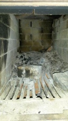

Почитав данный форум я понял что ситуация серьезная и попытался сам осмотреть печь, в итоге обнаружил куски кирпичей в топке печи, которые перекрыли один из каналов. От куда они выполи я не знаю.

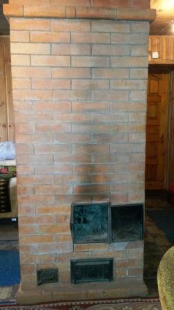

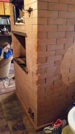

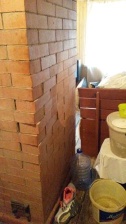

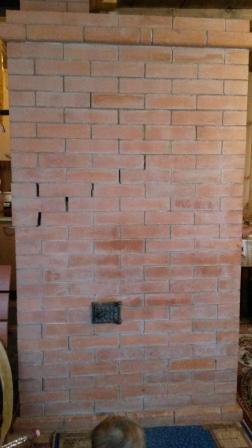

Прошу посмотреть фотографии, и написать что мне делать в сложившейся ситуации.

Фронтальная стена частично завалилась в нутрь

правый угол печи

в дальней части топки видны упавшие кирпичи, фронтальная и боковая правая стенки топки выполнены из красного кирпича в один слой.

Лицевая часть печи

вид левой стены печи

Конструкция щведки известная, оптимальная для рубилова бабок, почти болгарки не требует. Кирпичи выпавшие, это консольные опоры плиты. Можно перебрать топку и подьемный, и отфутеровать. В идеале переложить всю.
СообщениеДобавлено: Вс 13 Сентябрь 2015, 08:40 Ответить с цитатойВернуться к началу
Bym88 писал(а):
...Прошу посмотреть фотографии, и написать что мне делать в сложившейся ситуации.
Печь под переделку...
