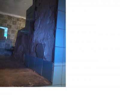

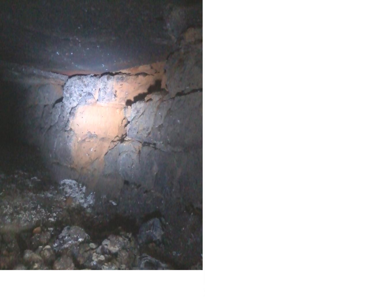

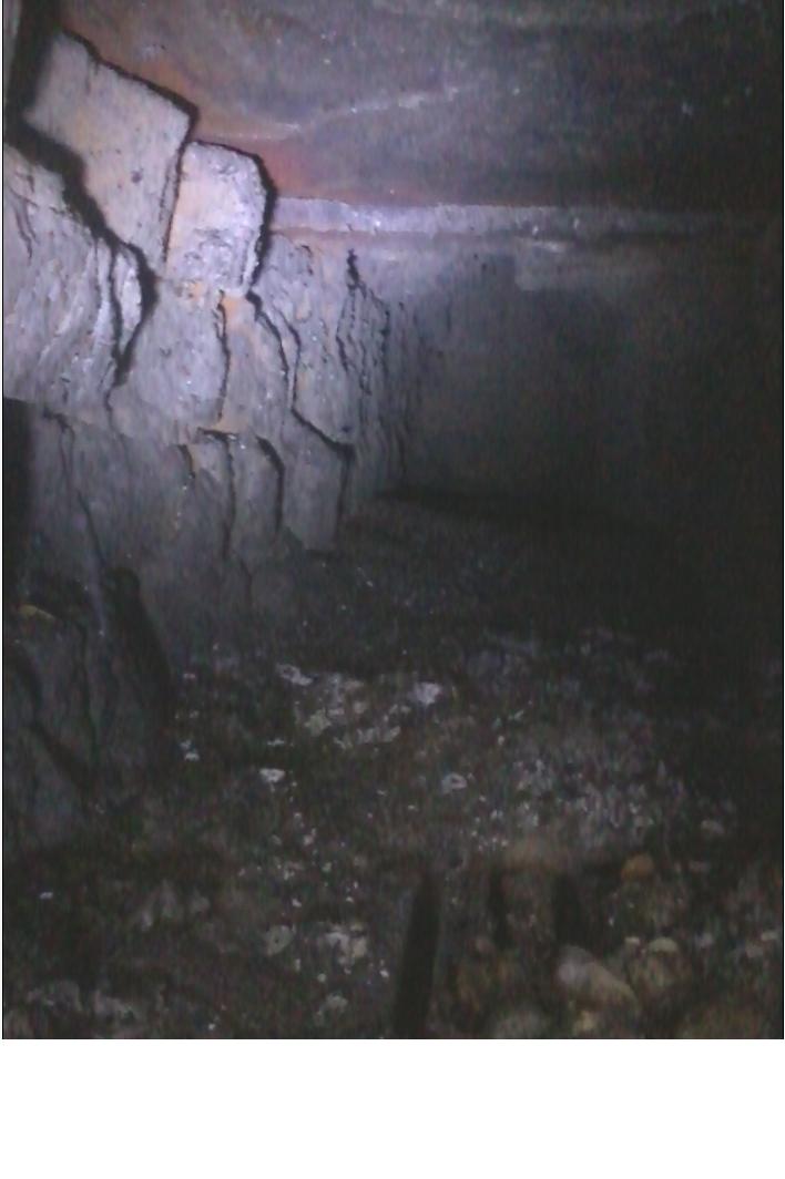

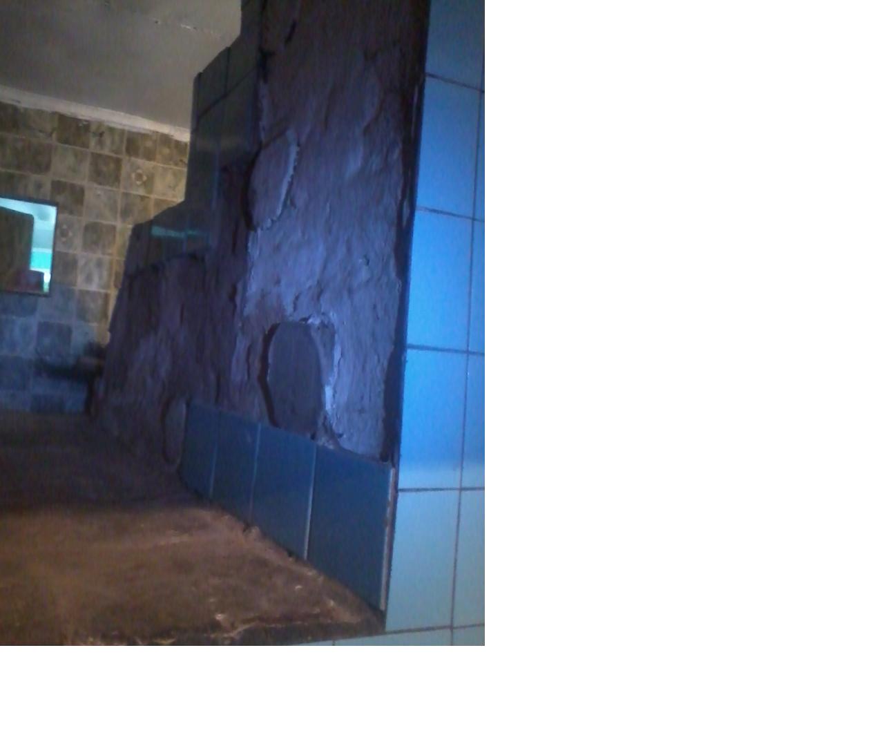

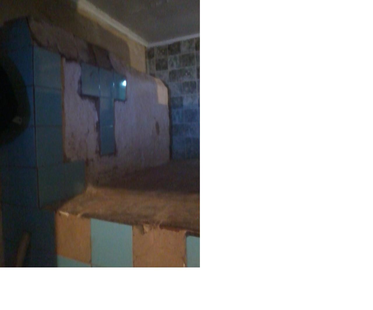

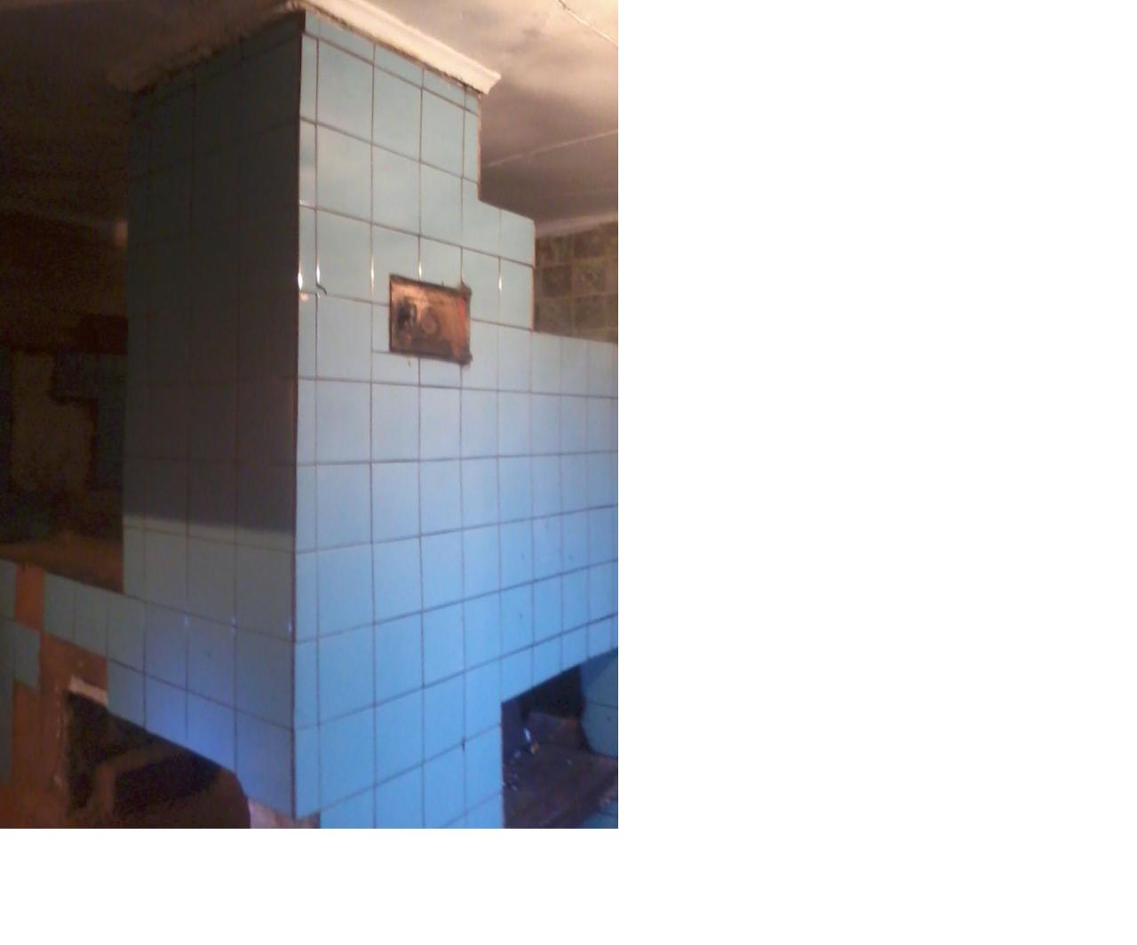

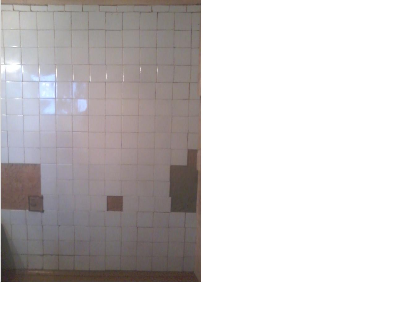

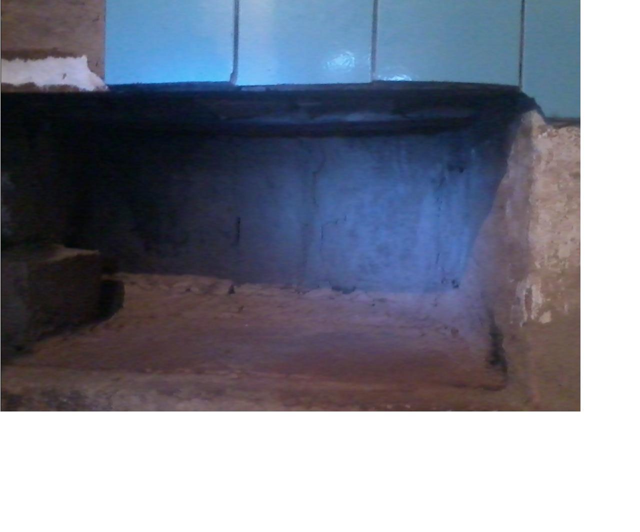

Всем доброго утра! Новая задача от тещи Smile Имеется чудо-печь... Нужен то ли ремонт , то ли разбор Sad Что посоветуете? Изначально мысли разобрать на уровне топки сделать футеровку топки плиту уложить на шамот облицовку сделать в четверть кирпича и заштукатурить...

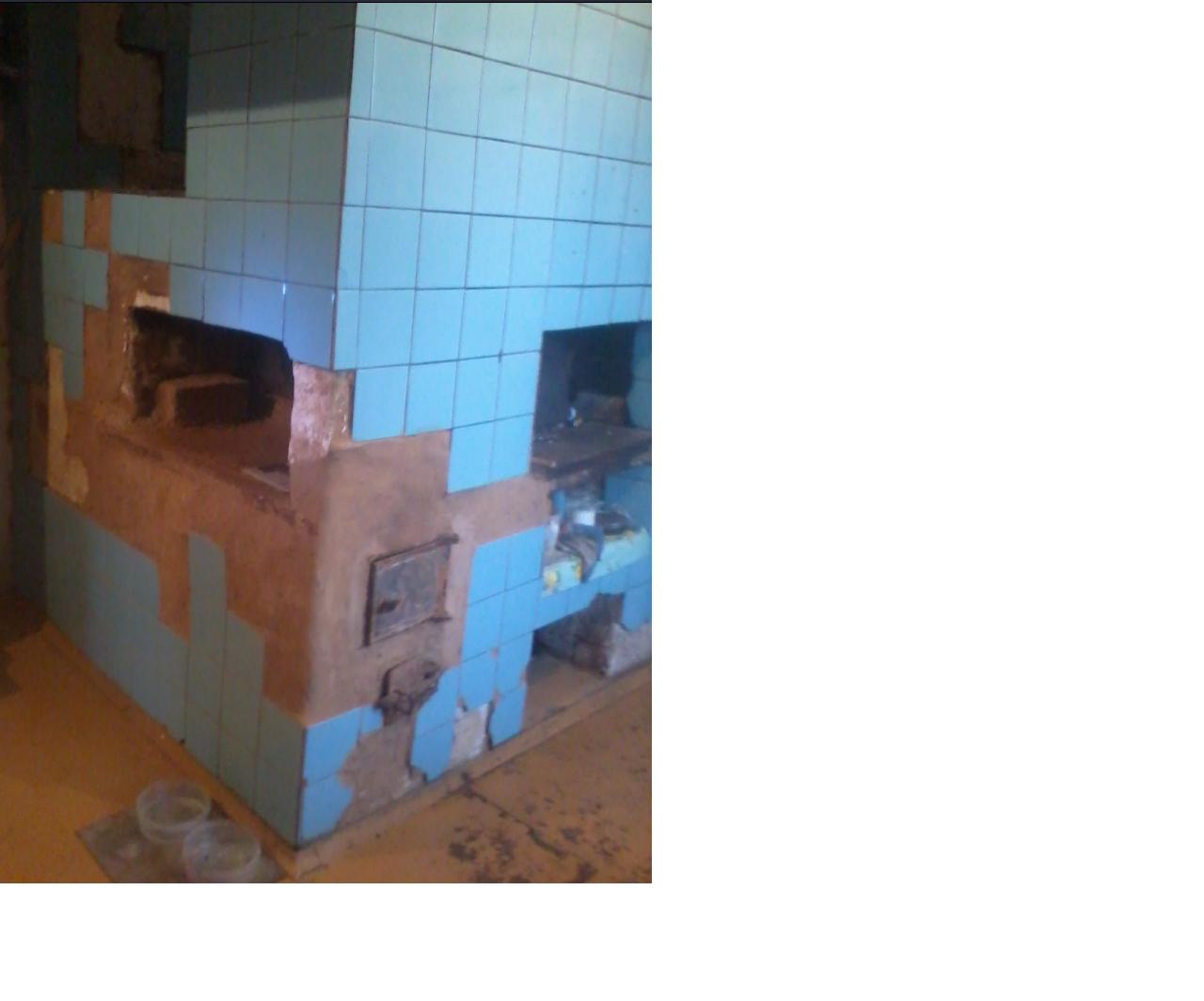

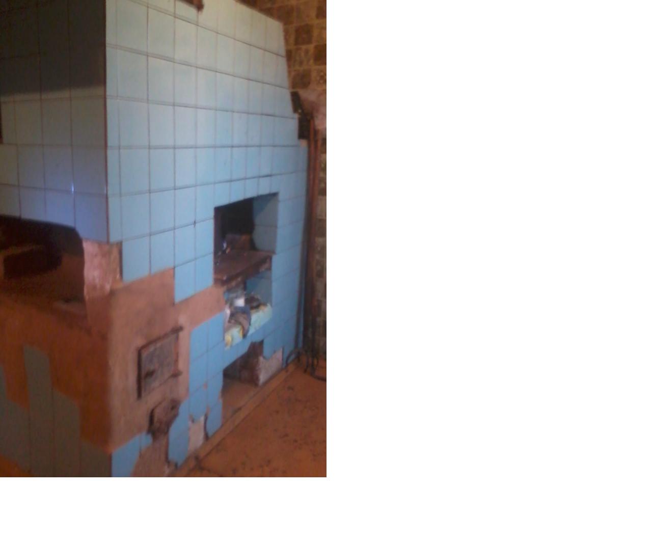

Еще фото... Обратил внимание что прочисток здесь только одна не маловато? Мож как еще поставить?

На сколько я понял эта печь состоит из 2 отдельных стандартной русской и отопительно варочной (пристроена слева к русской) ход из топки уходит за русскую там вроде сворачивает вправо по низу дальше как то крутится и приходит в трубу... Не понятно почему мало прочисток, если топку худо бедно можно и подлатать то как быть с ходами? Там годов 30 не чистилось ни чего, соответственоо , как я понимаю, на отдачу тепла там мало вариантов Sad Хоя может я и не прав....
