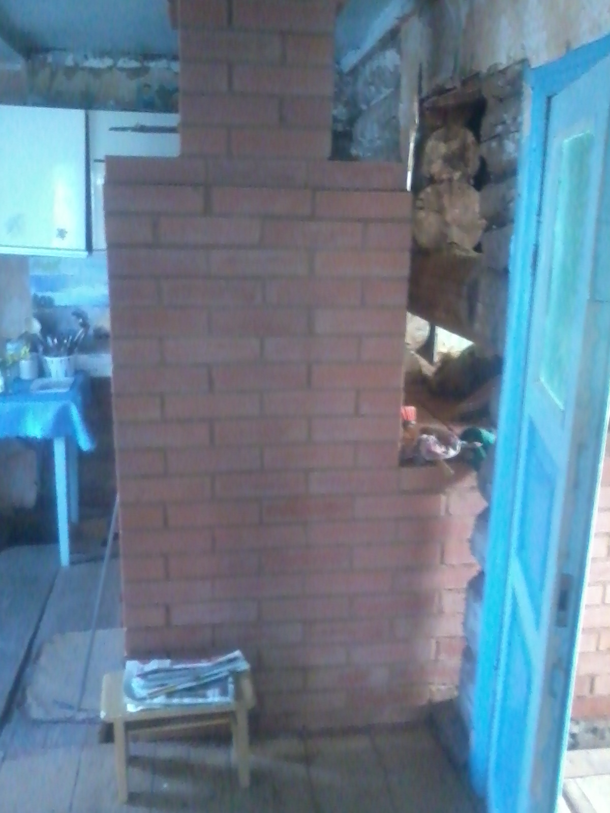

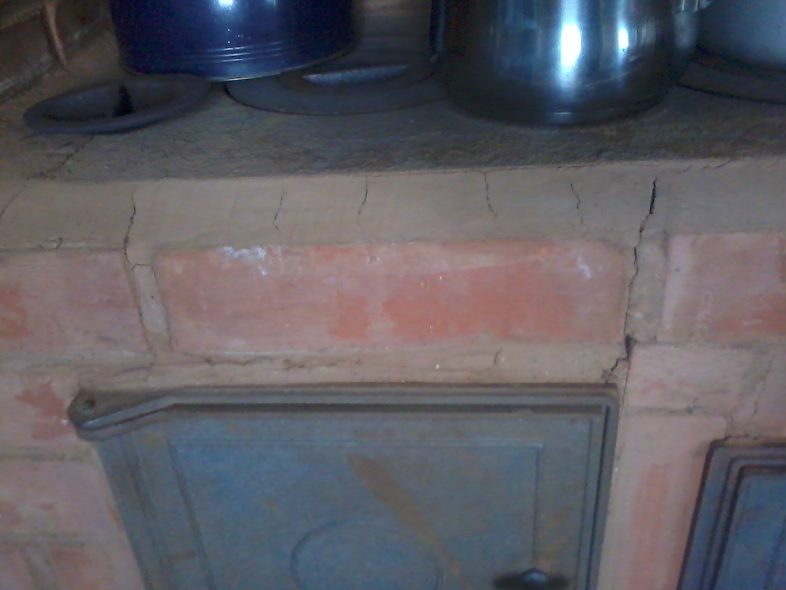

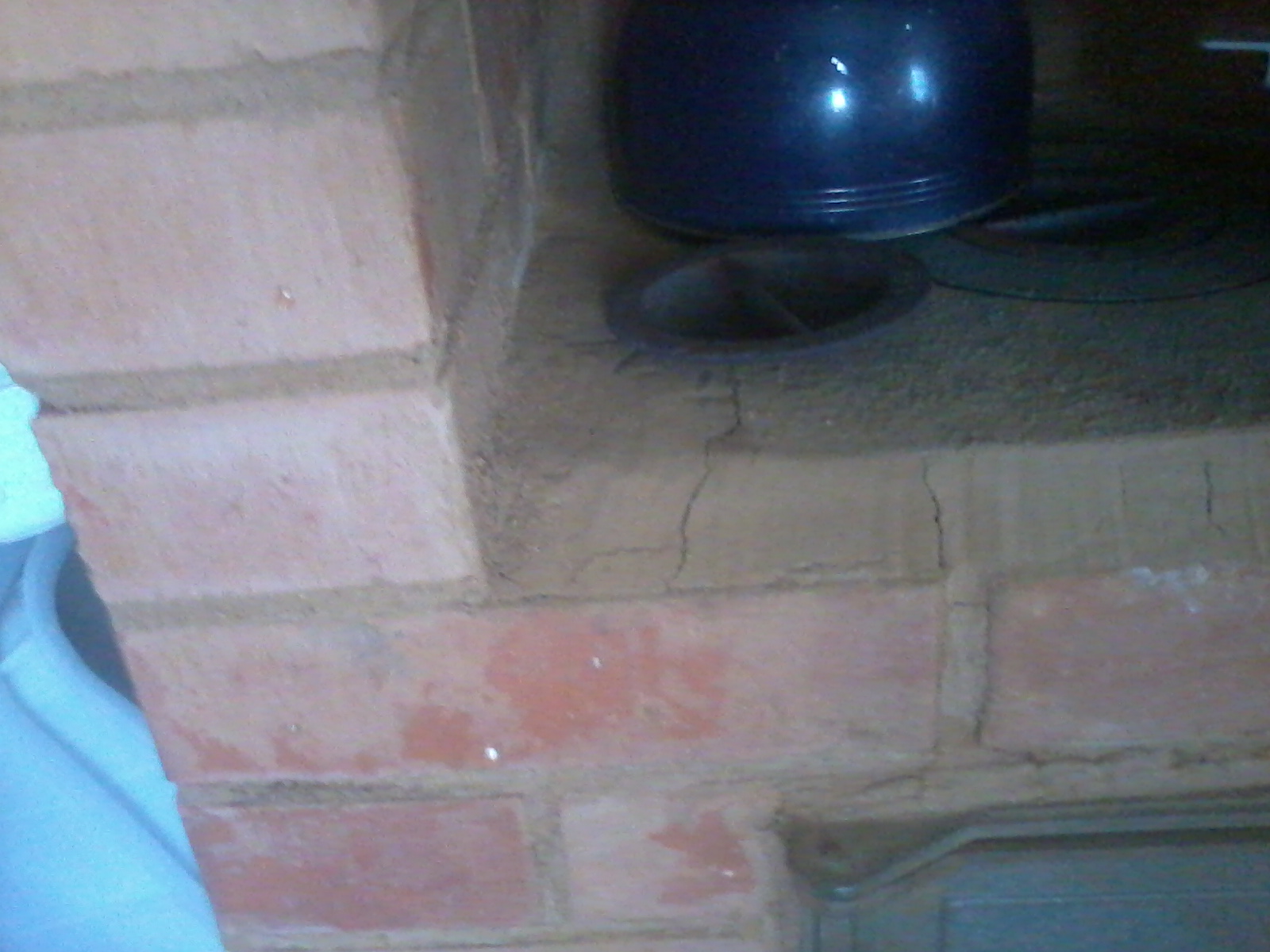

Доброго всем дня!
Заехал к родственникам посмотреть свежесделанную печь "за недорого" (300 енотов) увидел сие произведение... Есть вопрос чего можно ожидать от печи в дальнейшем? В случае если не будут постоянно проживать этой зимой необходимо ли какая нибудь консервация? И нужно ли будет по весне делать просушку или какие нибудь другие действия?

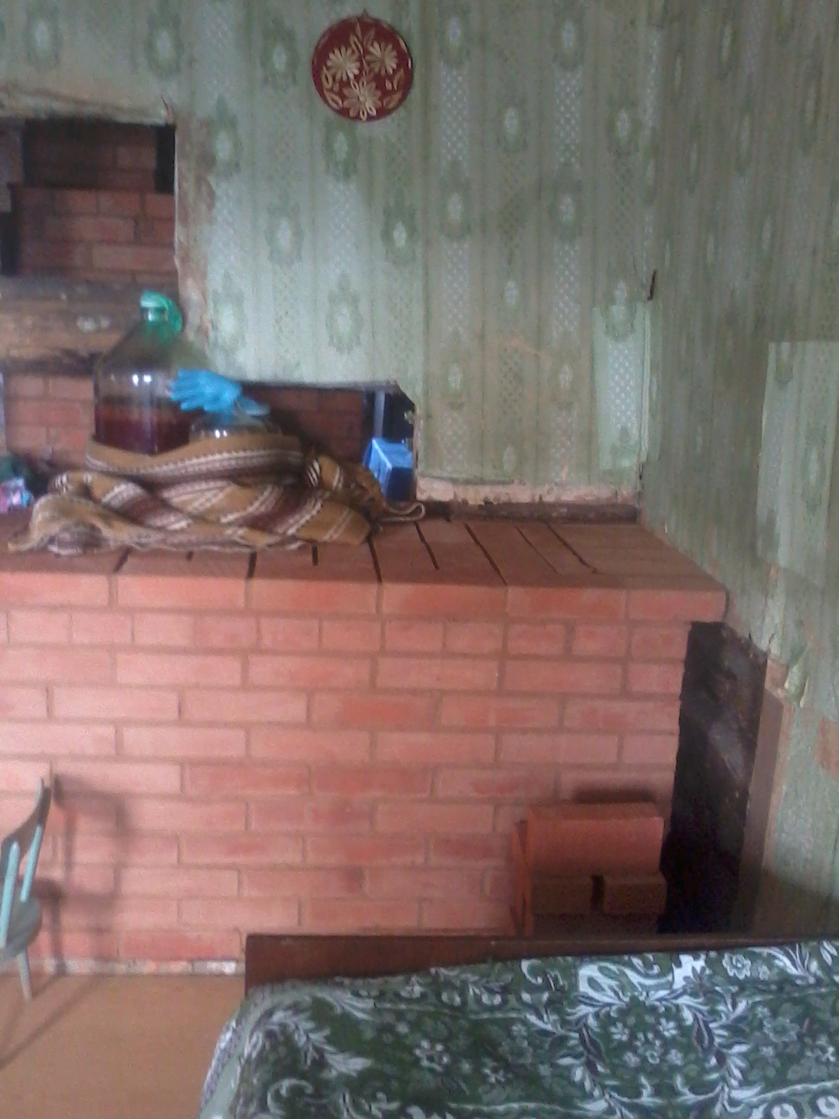

Еще фото...
Буду терпеливо ждать критику и положительные отзывы по этой печи

Халтура. не удивлюсь если еще и дымит судя по трубе вчетверик

Ну если смотреть по топливной дверке, усаженной на глину, то над ней видно поддымливание...

единственный способ обеспечить ее более-менее недымление это игнорить духовку, ДГ не омывают ее со всех сторон и подниз как положено в шведке а просто по прямой шуруют в лежанку, возвращаются из лежанки по левой стороне за духовкой попадая в щиток наребро и после в трубу. Можно было конечно сфоткать открыв топ.дверку.

ДГ так и шуруют на прямую в лежанку дальше не знаю, под лежанкой прочистных нет (мож не обязательно?).

Та не не успел даже подъехать посмотреть на сам процесс . За 2 дня подправили (?) фундамент под старыми печами и сложили это "творение", на лежанке последний ряд кирпичи между собой глиной не промазаны, сказали печь просохнет потом замажете поверху сами . После того как сложили сразу протопили по полной ("мастера") чтоб тягу показать.....
