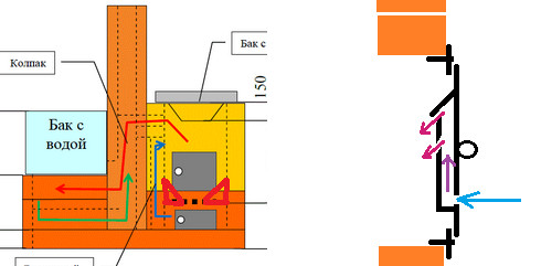

horse писал(а):
Вот берёзой и топил. А дым чёрный Sad
Попробуйте доработать топливник и дверку.
В топливнике, уменьшите площадь колосника, положив вдоль шамотные призмы, чтобы получились скосы(на худой конец, можно положитиь металлические полосы).
Дверку доработайте как показано на рисунке, чтобы организовать подачу вторичного воздуха.
Рекомендации по топке:
1. сухие дрова.
2. верхний розжиг.
3. на заключительном этапе топки, отверстия подачи ВВ можно закрывать.
