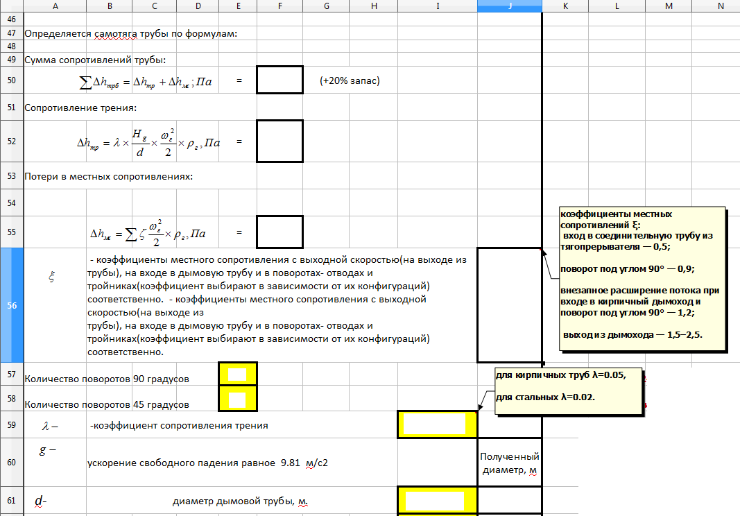

Забил в Excel расчёт трубы. Если что не так, прошу поправить.
Результат интересный. Если температура газов ниже 100 град, как у меня и получается в начале прогрева бака с водой, давление оказывается слишком маленьким - меньше 4Па. Потому тяги и нет. И от сечения трубы это никак не зависит.
Кстати, откуда взялось именно это значение?
Вообще-то эти вопросы уже для этой темы
http://forum.stovemaster.ru/viewtopic.php?t=3994
Но там все молчат...

А где сопротивления. Их в трубе по крайней мере три(если она прямая), вход, выход и трение.

| vladgri писал(а): |
| А где сопротивления. Их в трубе по крайней мере три(если она прямая), вход, выход и трение. |
Формулы please ...

Ср 14 Октябрь 2015, 15:17

vladgri, не все обозначения понятны.
Что такое омега г и Hg. И как потом полученное сопротивление влияет на скорость потока?
Можете выложить весь файл (если, конечно, это не Ваше Know How)?

r - гидравлический диаметр
Hg - высота трубы
Файл могу выложить. Но он не мой и поэтому отвечать за точность расчетов в нем не буду. Хотя на первый взгляд вроде все верно. Сам им не пользуюсь.

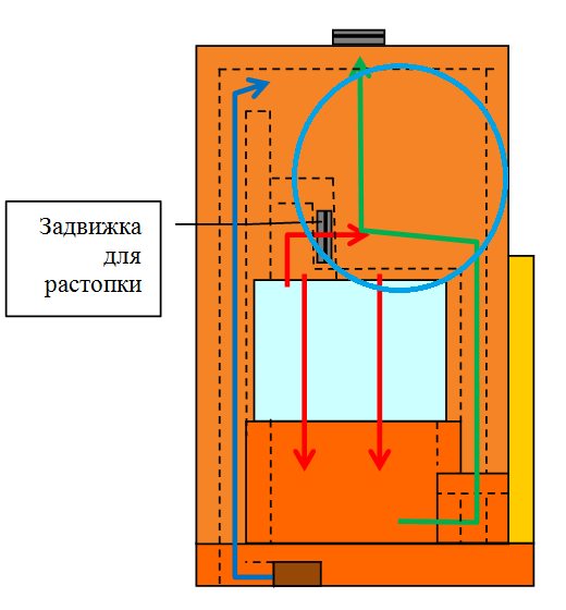

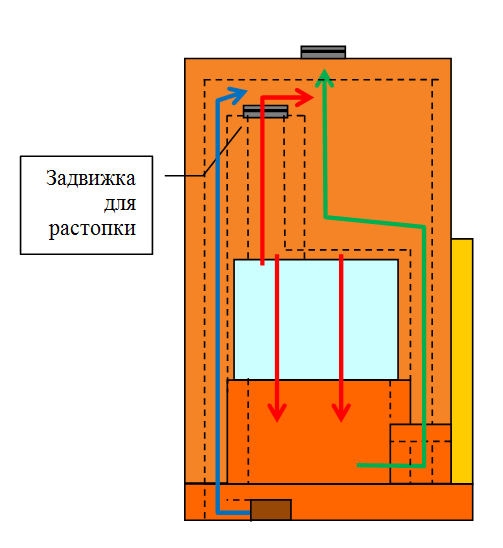

Есть идея, как быстрее прогреть печь во время растопки при открытом "летнем" канале.
Сейчас у меня он подходит прямо к трубе (рис. 1). Хочу перенести задвижку ниже, чтобы прогревалась область, обведённая синим овалом (рис. 2). Это должно немного увеличить тягу после закрытия задвижки.
Правда, есть сомнения:
1. Задвижка получается близко в вершине колпака. Температура там высокая.
1. Можно ли ставить задвижку вертикально?
Что посоветуете.
