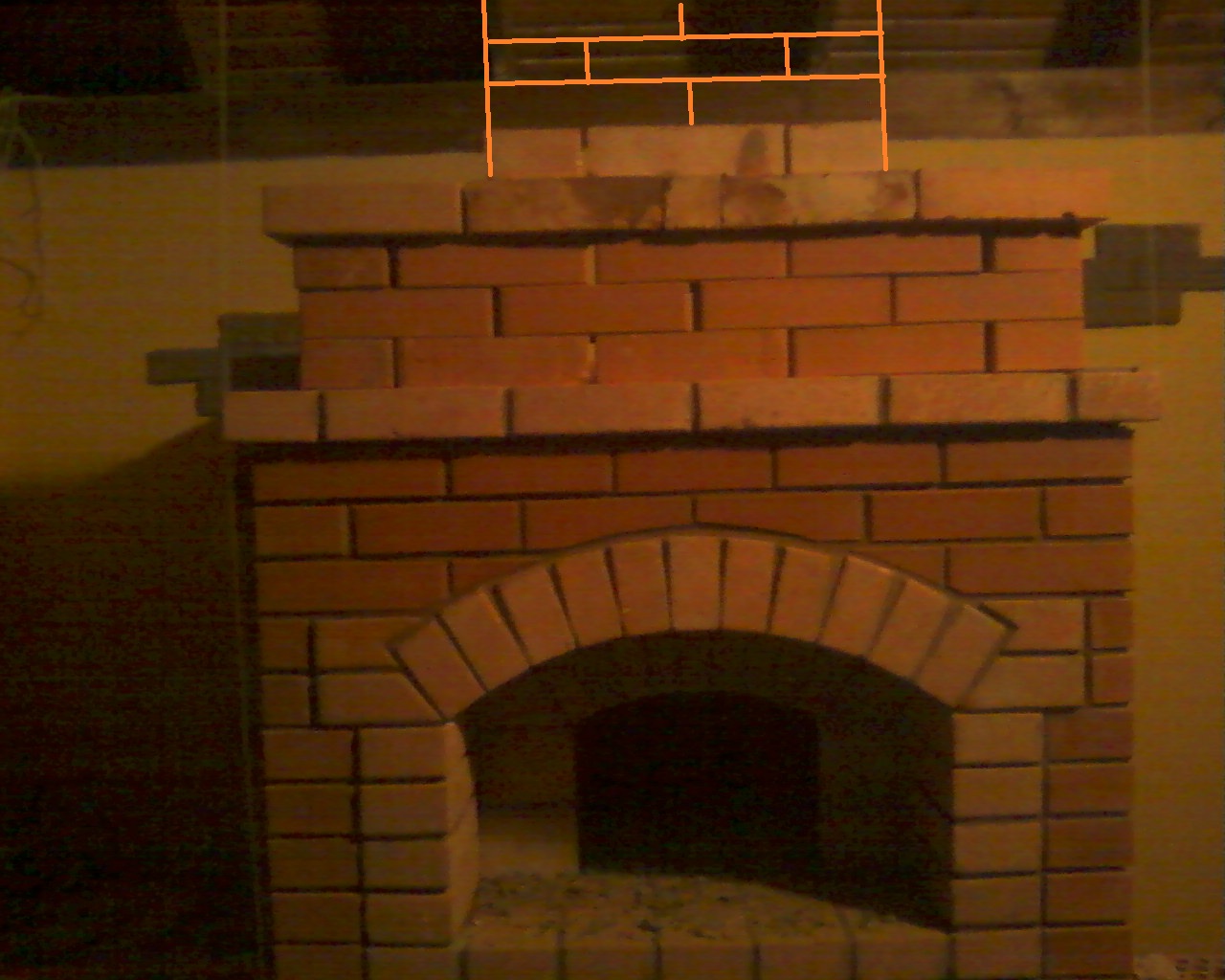

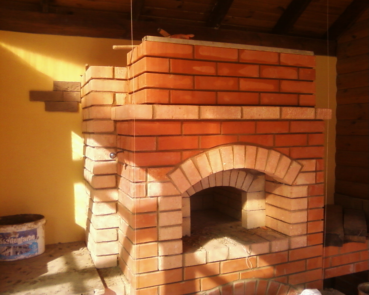

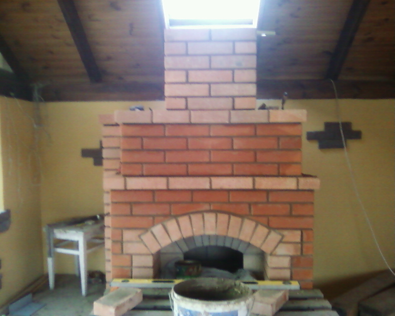

Как такой вариант дымосборника? А дальше дымоходв шестерик? Или поднять еще пару рядов?
 Размер файла:  222.63 КБ
 Просмотров:  904 раз(а)

Если использовать как ТОЛЬКО как русскую печь, то высоты дымосборника может и хватить. Если жарить шашлыки в шестке и т.п. То объем дымосборника должен быть не менее 2/3 от объема топливника. Если печь в открытом помещении, то поболее. Но это правило для каминов. А для дыма выделяемого с шашлыка, который холоднее нужно поболее. В общепите дымососы ставят.

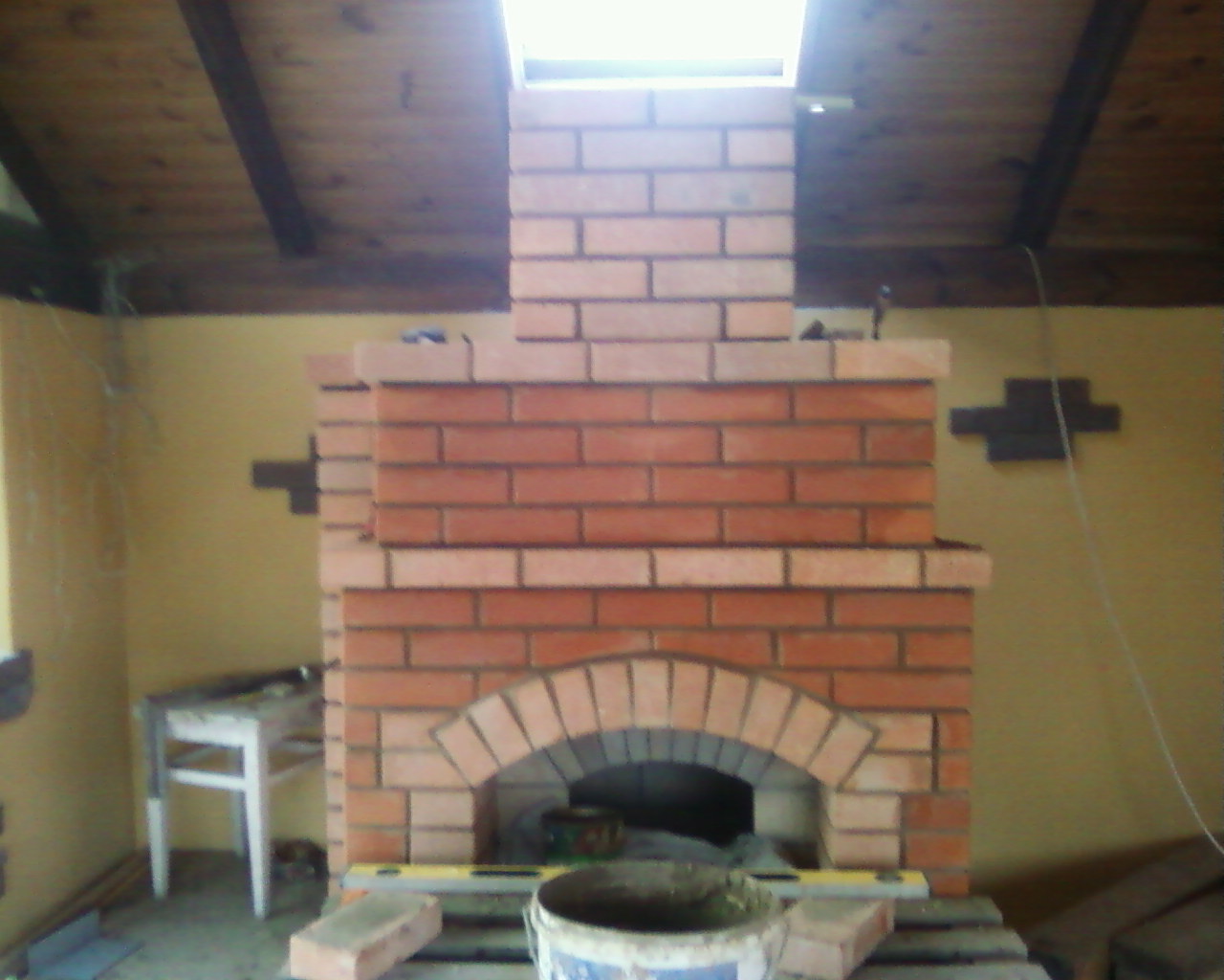

Получилось вот так...
 Размер файла:  221.34 КБ
 Просмотров:  831 раз(а)

Русская дымить не должна, а вот шашлык в шестке? Особенно на этапе приготовления когда дым идет не от сгорания дров, а от шашлыка? Труба какой высоты будет? Плов+ шашлык одновременно?

Честно говоря, я не планировал готовить шашлык в шестке, там всего один кирпич. Больше сделать не получалось. Если обратили внимание, то для более-менее нормального горнила пришлось прорубить в глубину часть стены из газобетона. Шашлык думаю готовить в горниле на подставке после лёгкой протопки до образования углей.
Плов плюс русская одновременно тоже не планировал, но по идее должно работать.
Сегодня прошли крышу. Может, завтра уже затопим.

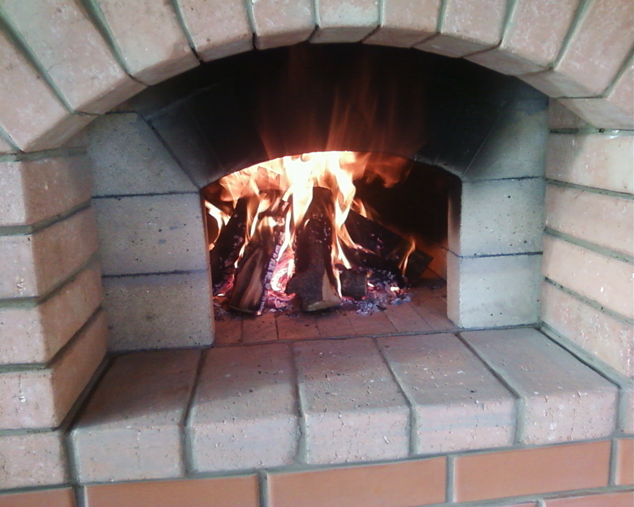

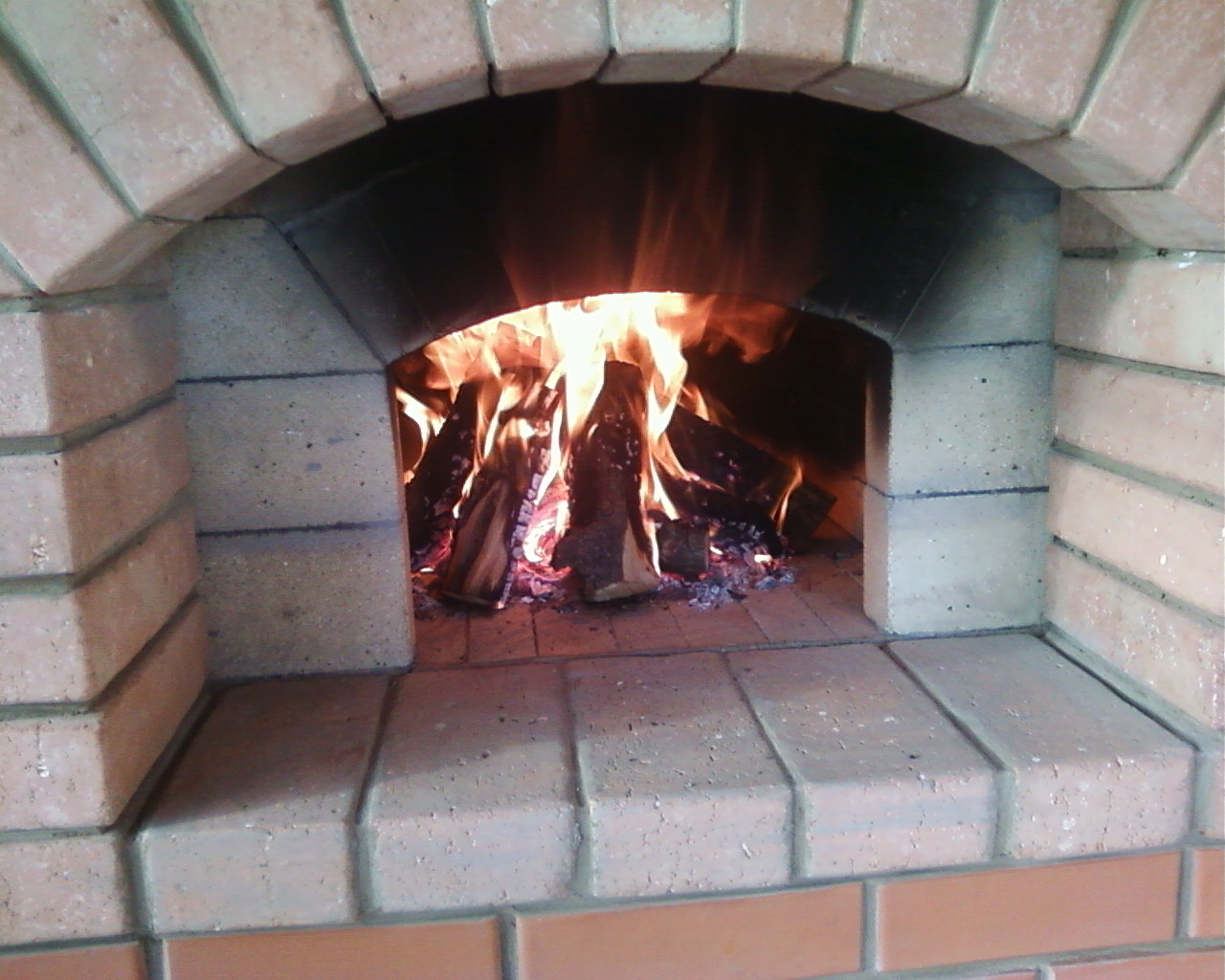

СообщениеДобавлено: Чт 15 Октябрь 2015, 15:38 Ответить с цитатойВернуться к началу
Урааа...!!! Свершилось!
Магия первой протопки...
 Размер файла:  225.25 КБ
 Просмотров:  930 раз(а)

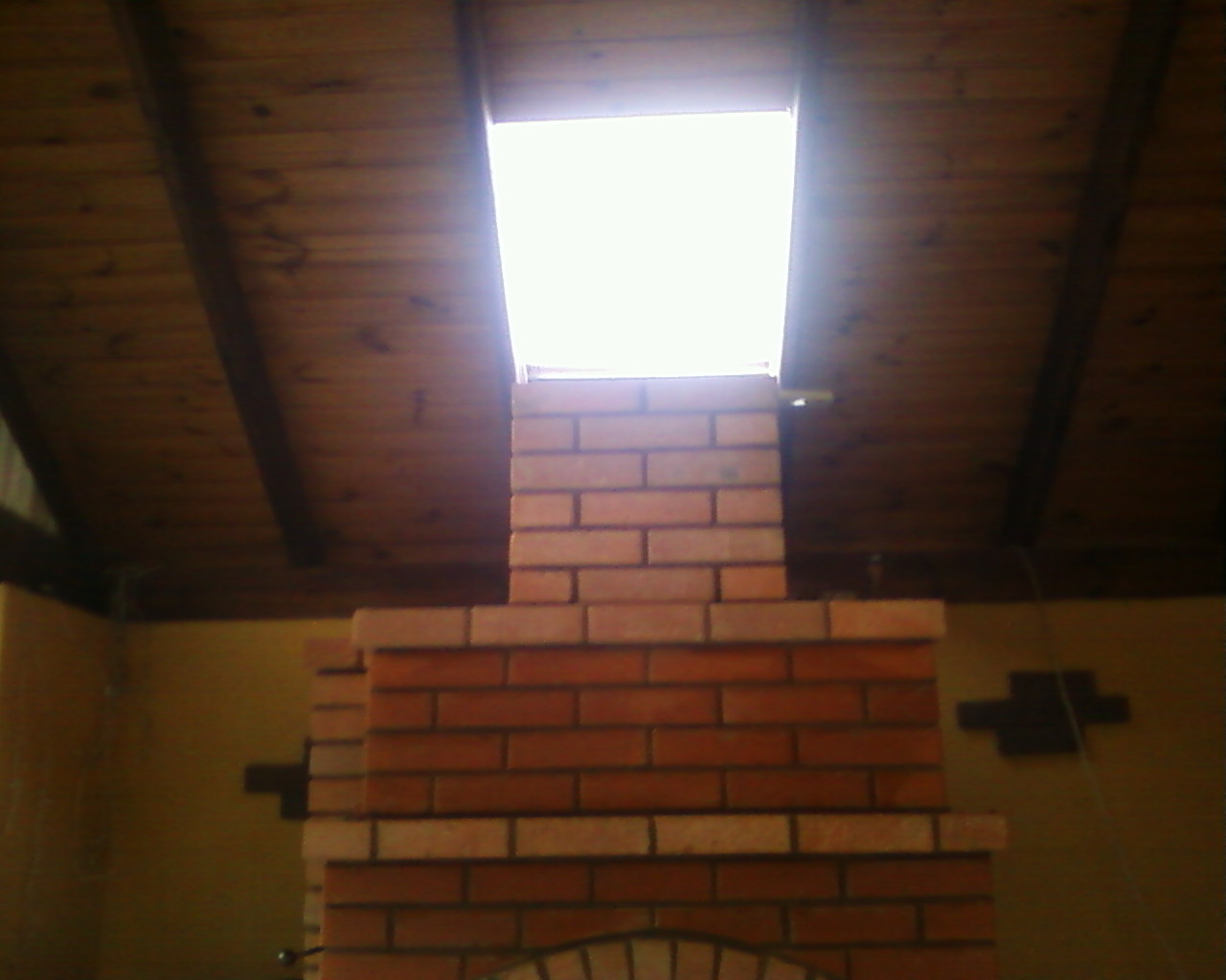

Сергей 167
Зарегистрирован: Ср 9 Сентябрь 2015, 10:12
Сообщения: 32
Регион: Казацкий край
СообщениеДобавлено: Чт 15 Октябрь 2015, 15:39 Ответить с цитатойВернуться к началу

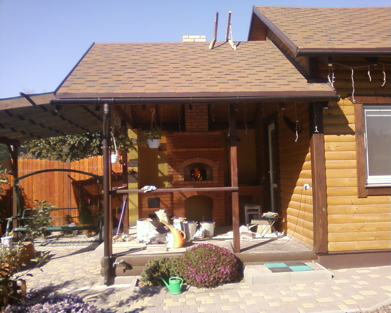

Осталось оголовок на трубу поставить.
 Размер файла:  284.43 КБ
 Просмотров:  716 раз(а)

С первым дымом поздравляю! А противопожарной разделки не увидел! Крыша деревянная.... Не боитесь?
Спасибо! ППУ есть. Какое, описывать не буду. Поскольку могут закидать шапками.
Сообщения: 6774
СообщениеДобавлено: Пт 16 Октябрь 2015, 09:09 Ответить с цитатойВернуться к началу
Сергей 167 писал(а):
В данном случае возможна только "песочника" в самой кровле и она должна быть заполнена не горючей теплоизоляцией(не песком). Если так-то никто "шапками " не будет закидывать.
Сергей 167
Сообщения: 32
СообщениеДобавлено: Пт 16 Октябрь 2015, 10:11 Ответить с цитатойВернуться к началу
Так и есть. Базвата оббита кровельным железом.

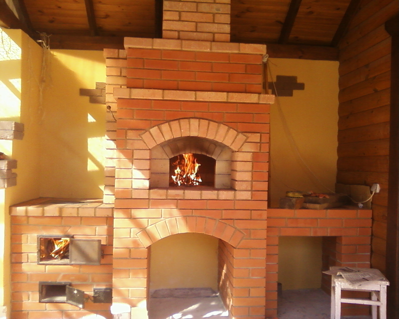

СообщениеДобавлено: Вс 18 Октябрь 2015, 23:05 Ответить с цитатойВернуться к началу
Полноценная протопка и ...
Первое блюдо из собственной русской печи...
 Размер файла:  232.88 КБ
 Просмотров:  737 раз(а)
