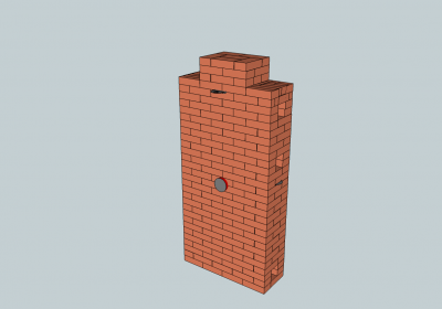

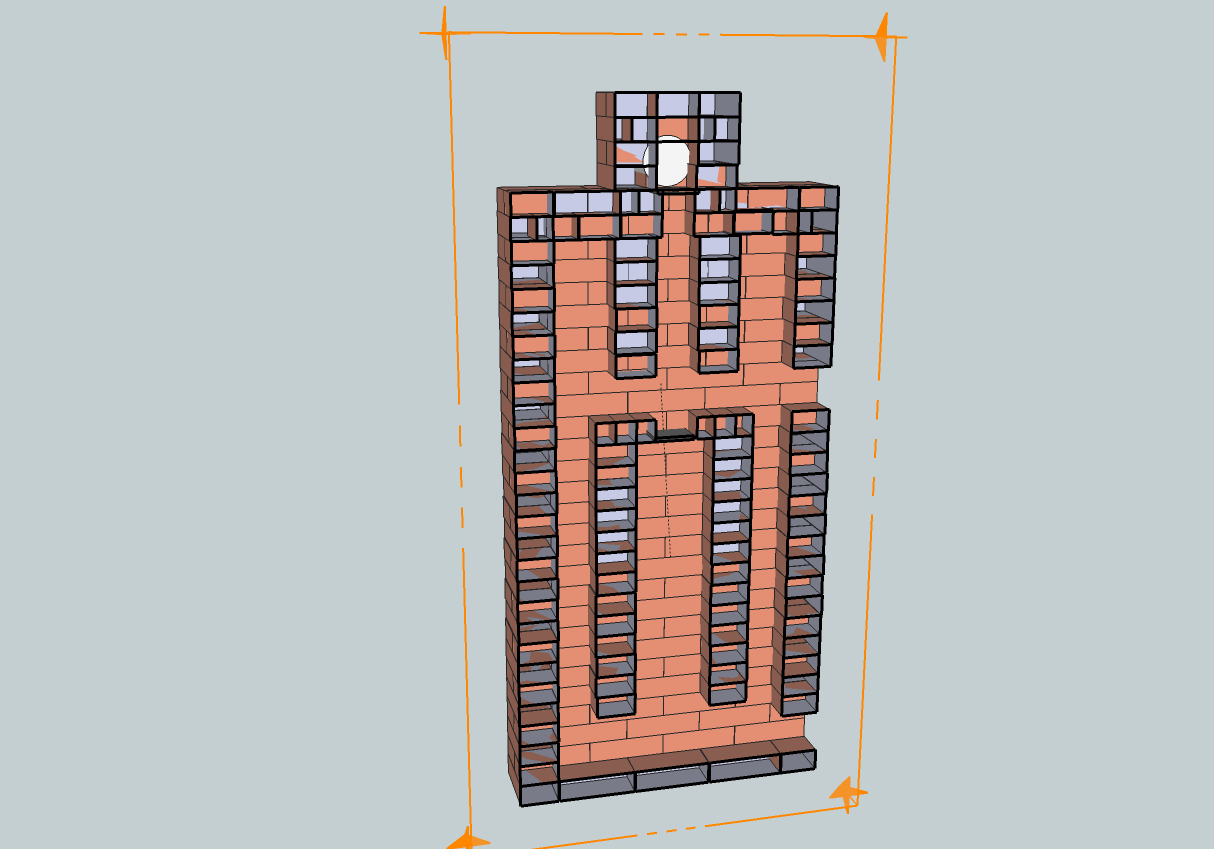

Виктор Таций писал(а):
Вот попробовал)))) типа такого получается
Я надеюсь, что перевязка в натуре будет не такая корявая - с вертикальными швами по всему опускному каналу?
Евгений Докторов
Сообщения: 778
СообщениеДобавлено: Сб 17 Октябрь 2015, 09:25 Ответить с цитатойВернуться к началу

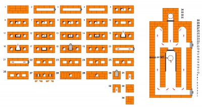

Давайте сделаем так.

СообщениеДобавлено: Сб 17 Октябрь 2015, 11:22 Ответить с цитатойВернуться к началу
Евгений, большое спасибо за порядовку, а то я сам бы напортачил)))
Евгений Докторов
Сообщения: 778
СообщениеДобавлено: Сб 17 Октябрь 2015, 11:28 Ответить с цитатойВернуться к началу
Пользуйтесь на здоровье. SmileТолько-таки ошибочка вкралась в 4 ряду. два ряда подряд одинаковых получились. Так будет правильнее.

СообщениеДобавлено: Сб 17 Октябрь 2015, 21:31 Ответить с цитатойВернуться к началу

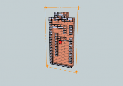

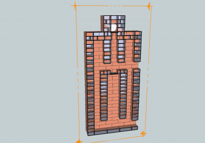

а посмотрите я такой набросал, как вам?
 Размер файла:  55.69 КБ
 Просмотров:  1467 раз(а)
 Размер файла:  37.38 КБ
 Просмотров:  1062 раз(а)
Евгений Докторов
Сообщения: 778
СообщениеДобавлено: Сб 17 Октябрь 2015, 21:48 Ответить с цитатойВернуться к началу

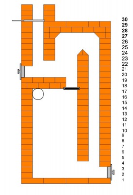

Ну так я вам в начале темы приблизительно такой предлагал, только вход от МП был с торца щитка. Что вы достигнете таким щитком? Он чем-то лучше предыдущего? Кроме того здесь есть еще одна прочистная дверка. Чем это обосновано? Только необходимостью поставить трубу по центру щитка? Достоинство, на мой взгляд, только в том, что задвижка растопочного хода несколько удалена от горячих ДГ МП. А вот нижнюю подвертку вы явно задрали высоко -хватило бы и трех рядов. Тогда посмотрите и вот это.

СообщениеДобавлено: Сб 17 Октябрь 2015, 22:39 Ответить с цитатойВернуться к началу
Хороший, но все таки по центру нужно.... просто я не опытный, кто то сказал нужно что б один канал подьемный был, а то по одному будут газы идти а другой холодным останется... поэтому и смотрел другие проэкты, но если это не так то мне ваш подходит с каналами по бокам
Евгений Докторов
Сообщения: 778
СообщениеДобавлено: Вс 18 Октябрь 2015, 07:15 Ответить с цитатойВернуться к началу
Существует много печей, где два подъемных канала. Поэтому вам надо ориентироваться на то как проект лучше впишется в помещение. Но самое основное: наличие щитка полностью отрицает режим длительного горения МП. Конденсат будет обеспечен. Топим только как камин (или печь) со всеми вытекающими из этого требованиями.

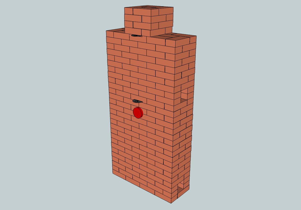

СообщениеДобавлено: Пн 19 Октябрь 2015, 11:41 Ответить с цитатойВернуться к началу
вот. попробовал как вы думаете? нормально будет?

Евгений Докторов
Сообщения: 778
СообщениеДобавлено: Пн 19 Октябрь 2015, 12:37 Ответить с цитатойВернуться к началу
Вполне, только перекрытие первого яруса я бы все-таки рекомендовал сделать в два ряда кирпичей, а не в один, как у вас.

СообщениеДобавлено: Вт 20 Октябрь 2015, 08:53 Ответить с цитатойВернуться к началу
понял, ошибся, переделаю, спасибо
Не забудьте при кладке обернуть рамку задвижки растопочного хода базальтовым картоном (зазор на расширение), а то растрескается вокруг неё все.
