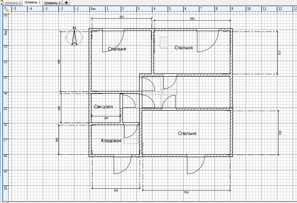

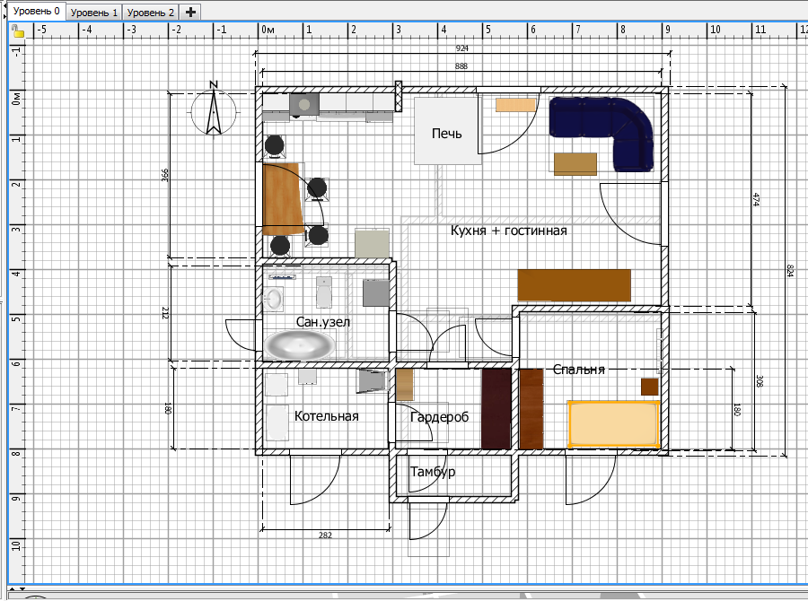

Добрый день!
Хочу строить дом из бруса 150мм, с печным отоплением. Готовлю проект.
Прикладываю информацию:
- объемно планировочный план вашего дома, с указанием размеров помещений, расположением дверей и окон, а так же материал и конструкция стен и перегородок
см. вложения
- обозначение высот вашего дома: первого, второго .. и так же до конька кровли
1 этаж 2,8 - 3.0 м
2 этаж мансардный, начало крыши от высоты стены 1,6м
- назначение очага в доме: основное отопление или вспомогательное, если последнее, то как организовано основное
Печное отопление планируется вспомогательное (основное эл.конвекторы).
- наличие естественной или искуственной вентиляции дома
Пока не продумано. Видимо, естественная.
- место расположения очага, его функциональное назначение: камин, топка с какой стороны, наличие котел или регистра ГВС
Хочется печь с варочной камерой.
Возможно нужен отопительный щиток?
На форуме предложили сделать печь Теплушка из-за малых габаритов. (я так понял это она http://kirpichiki.pro/read/articles/vislovo.html)
- наличие в данном месте фундамента, его размер и точная привязка к плану
Вот тут как раз нужна помощь №1 - как делать фундамент (размеры, связка с фундаментов дома и пр. нюансы). Вообще у дома планируется ленточный мелкозаглубленный фундамент.
- место строительства: МО или город России
около с.Нагорье, стык Московской и Ярославской обл.
Что хочу получить с помощью форума:
1) Подтверждение целесообразности данной печи,
2) Габаритные размеры, расположение
3) Прояснить какой делать фундамент
4) Строительство дома запланировано - на весну след.года. На каком этапе подключать мастера-печника?
5) Собственно найти мастера ( + стоимость + примеры работ)
План 2 этажа
 Размер файла:  57.09 КБ
 Просмотров:  699 раз(а)
План 1 этажа
 Размер файла:  98.46 КБ
 Просмотров:  714 раз(а)

СообщениеДобавлено: Ср 21 Октябрь 2015, 12:51 Ответить с цитатойВернуться к началу
А чем плохо текущее положение?
Разве нельзя будет отопить большую комнату с кухней на 1 этаже? + 1 спальню на втором

СообщениеДобавлено: Ср 21 Октябрь 2015, 12:53 Ответить с цитатойВернуться к началу
Хотя можно наверное поменять местами лестницу и печь, и переработать 2 этаж..

СообщениеДобавлено: Ср 21 Октябрь 2015, 13:32 Ответить с цитатойВернуться к началу
Однако хотелось бы больше конструктива.
1. Одобряете Теплушку? Тогда подскажите какой объем она может обогреть?
2. Может ли она прогреть второй этаж? Изначально я не очень на это рассчитывал
3. "расположение не лучшее" - давайте тогда обсудим где было бы лучше.
То что печь лучше расположить ближе к центру дома принципиально - это я понял, ок, буду пробовать переделать. Но по поводу норм и ограничений по расположению - я в этом не разбираюсь.
4. Если знаете - подскажите толкового проектировщика. Мне самому пока не все нравится.
5. Какой фундамент нужен для печи?
6. На каком этапе строительства подключать печника?

Сообщения: 5881
СообщениеДобавлено: Ср 21 Октябрь 2015, 14:41 Ответить с цитатойВернуться к началу
1. Теплушка - Экономка, отличия можете поискать, но они Вам не все будут интересны. Объём - любой, на сегодня "рекорд" - двухэтажный зал-кухня в срубе 10х12м.
2. может, но через встроенный подтопок;
3. полистайте с домашними всю тему про планировку домов, выберете понравившуюся, доработайте площади, выкладывайте здесь;
4. Smile
5. капитальный;
6. чем раньше, тем меньше потребуется переделок в доме, под печку...
