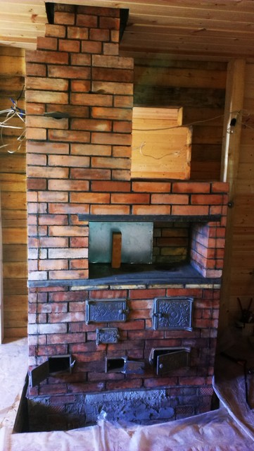

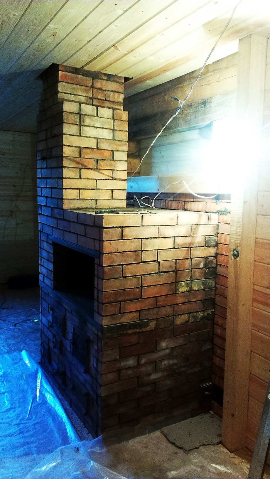

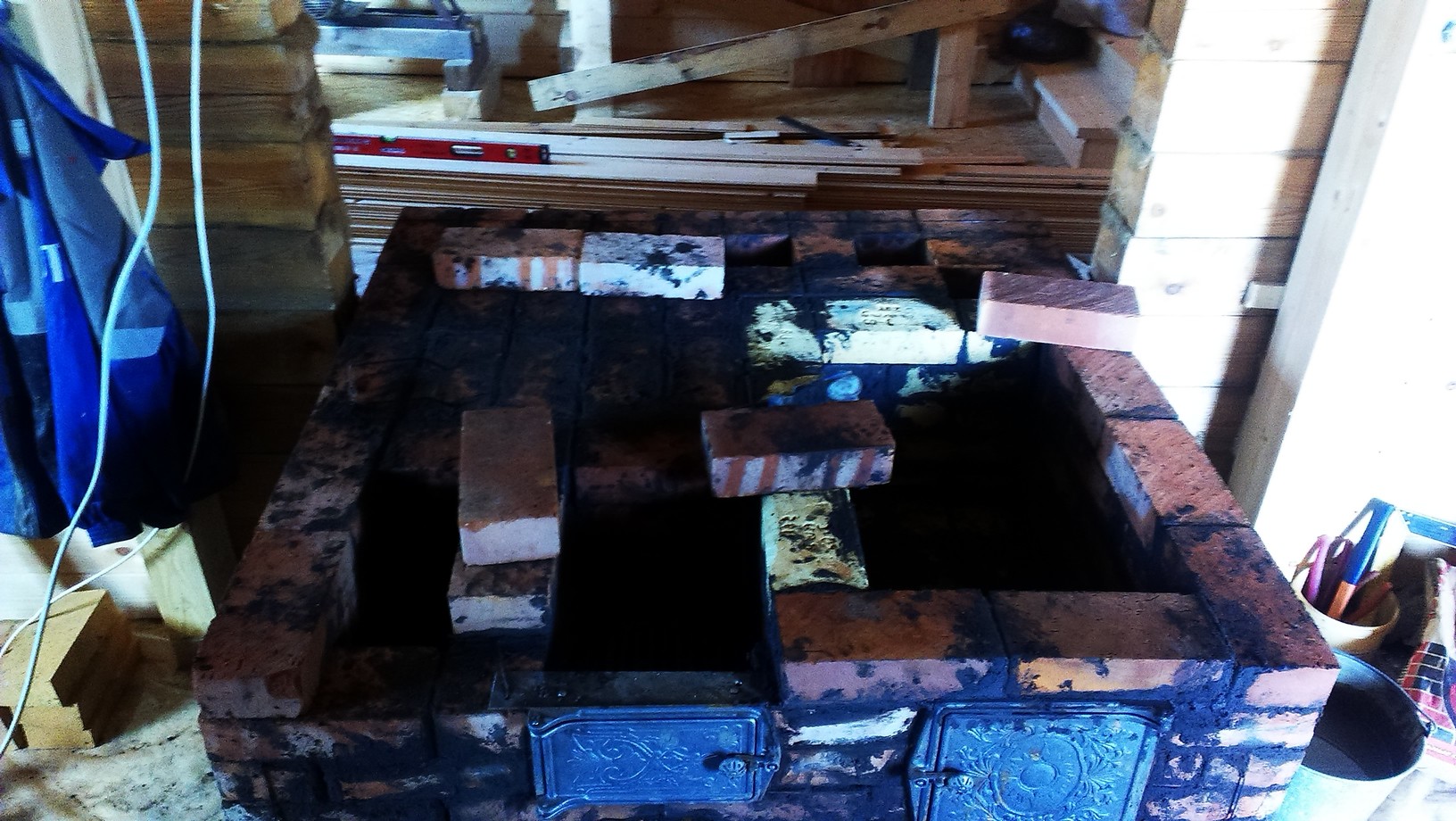

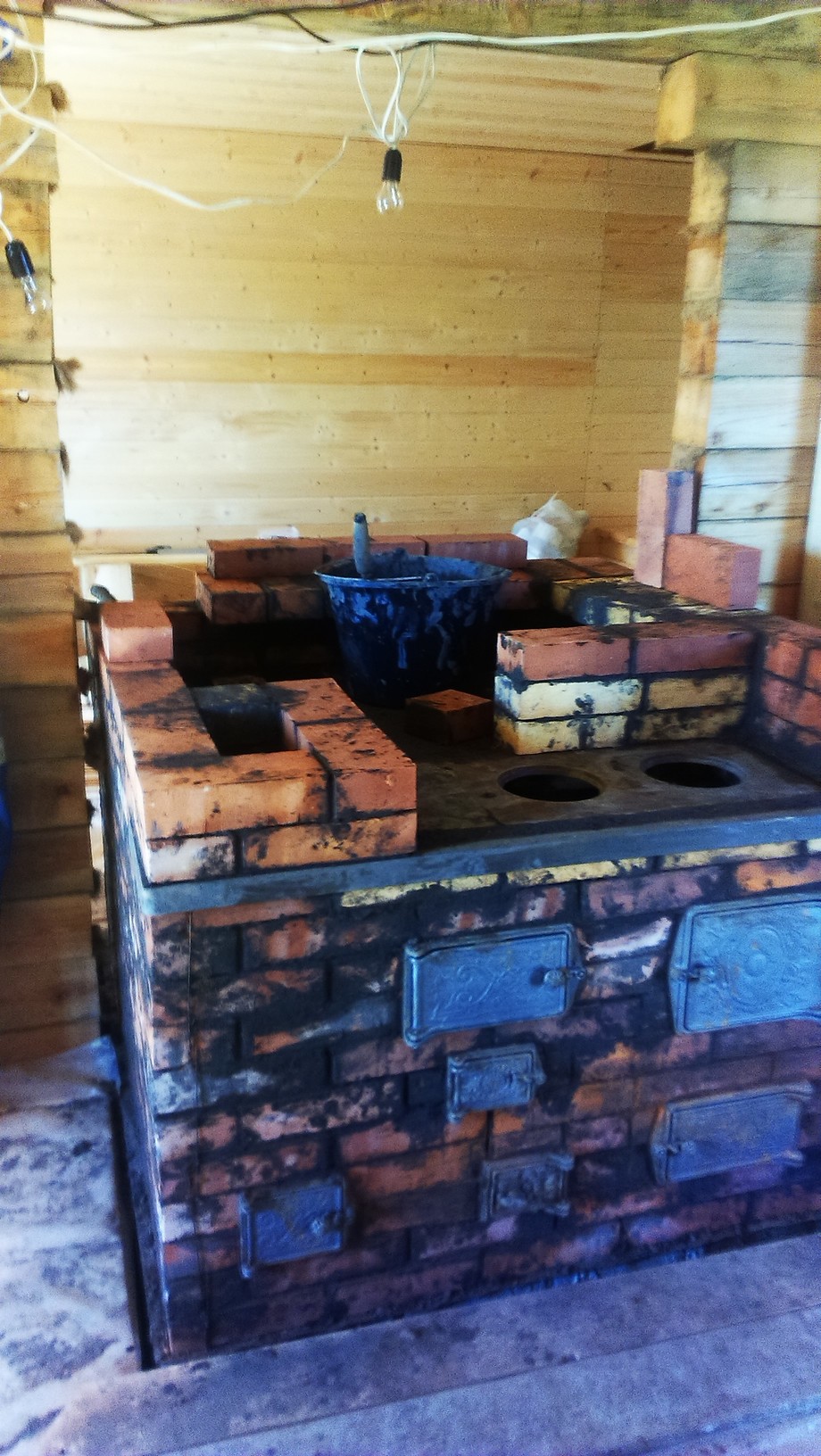

Скажите пожалуйста, что за печь? И сколько киловатт эта малютка?

Типичная "Экономка". Два топливника и горнило РП.Очень хорошая печь. Приблизительно 500 Вт м2.
У меня аналогичная,только без ЛХ. и один топливник.

А Дом деревянный от этой "малютки"по "взрослому" будет гореть -очень большой факел будет от "малютки". Как то так.

фото 451915.jpg говорит "в пользу" ППР - в кирпич она и выполнена Razz
"Работает", в отапливаемой площади печи, лишь не закрытая перегородками.
Да уж, разделка есть, но распушки нет и в помине...И швы...Клал каменщик, супер !
Хозяин в место распушки обернул, вату на фальге. Не знаю, как она правильно называется. Это его первая печь сложенная.
