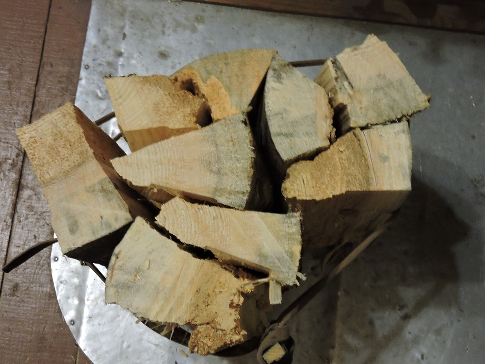

Вот столько дров у меня уходит на две печки за один раз. В ведре 4.9 кг, в связке 6.6 кг. Этого хватает, чтобы нагреть плиту до такого состояния.
 Размер файла:  153.04 КБ
 Просмотров:  874 раз(а)
 Размер файла:  239.56 КБ
 Просмотров:  852 раз(а)
 Размер файла:  220.65 КБ
 Просмотров:  849 раз(а)

...И сейчас, прежде чем топить, посчитаю количество поленьев и взвешиваю их на электронных напольных весах.
Вот и хорошо, а для полноты картины, замерьте вес складочного объёма дров.
Так дровник 1.4 х 5.8 х 1.8 (h) заполняется на 3/4. Остается пространство ~ 1.5 от двери. Так и сжигается не все. 2-3 ряда кладки остается по весне. И как это все завесить?
