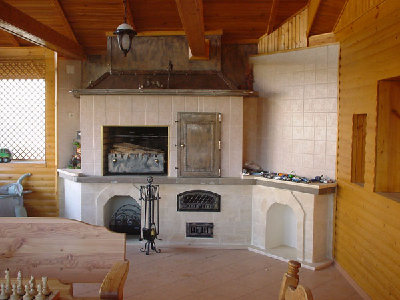

Облицовка диким камнем. Расшили белой расшивкой, покрыли всё лаком. А материал - еще Terca, с Lode мы тогда не работали.

Хорошая барбекюшница. А что это за шкафы и почуму 2? Функциональность какая?
А мы дикий камень режим, склеиваем в плиты, а потом целыми пластами облицовываем. Для заказчика дороже выходит, но надо же поднимать доход Smile

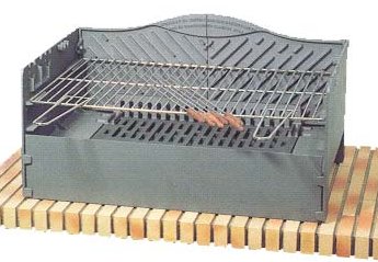

Сообщения: 10144
СообщениеДобавлено: Вс 3 Декабрь 2006, 21:18 Ответить с цитатойВернуться к началу
эта то же класс, но .. поменьше с одной подпорной стенкой под колпак
под шашлычницу 670х420

СообщениеДобавлено: Пн 18 Декабрь 2006, 17:05 Ответить с цитатойВернуться к началу
На самом деле это не барбекю, а просто шкаф из кирпича, облицованный диким камнем, и в этот шкаф вставили мангал - нижнее отделение для золы, а сверху - мяско жарят... Smile снизу - просто дровница.

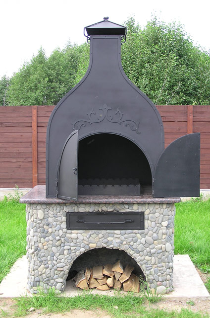

СообщениеДобавлено: Вс 17 Июнь 2007, 20:30 Ответить с цитатойВернуться к началу
Вот правильный барбекю с точки зрения копчения мяса в горячем дыму и поддержания вокруг этого мяса высокой температуры.

СообщениеДобавлено: Вт 19 Июнь 2007, 13:40 Ответить с цитатойВернуться к началу
В принципе это та же руссая печь или печь для выпечки или печь для пиццы, только в железе. Есть в продаже круглые грили свойства те же - не пересыхает мясо и набольшой эффкект копчёности. А печь покупная или самодельная ???

СообщениеДобавлено: Вт 19 Июнь 2007, 13:51 Ответить с цитатойВернуться к началу
Самодельная, ручной работы, специально заказанная у "металлистов". Также самодельный выдвижной поддон для пепла, заказанный у них же.
Русская или хлебная печь или печь для пиццы – это идеальный вариант для барбекю. Так как стоимость материалов и ручной работы в Европе и Америке очень высокая, поэтому и появились на свет примитивные нетеплоёмкие открытые конструкции для бербекю, в которых их владельцы пытаются несколько часов подряд изжарить шашлыки, хотя это, с гораздо лучшим качеством, можно сделать без постоянного переворачивания вертелов или шампуров в небольшой русской печи или теплоёмком коптильном шкафу-печи – в усовершенствованном тандыре или в печи-мангале.

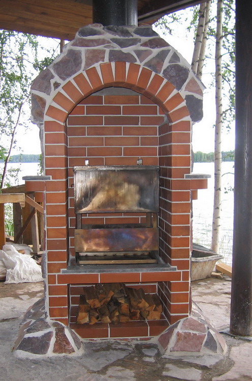

СообщениеДобавлено: Вт 19 Июнь 2007, 14:12 Ответить с цитатойВернуться к началу
Барбекю "Валуево"
http://www.artdek.ru/template/barbeque/7.htm
Если делать садовый барбекю, то справа от коптильного шкафа нужно было бы выложить теплоёмкую русскую печку вместо столика для посуды, а слева от мангала поставить (выложить из кирпича и облицевать) многоярусную стойку с полками по 35 см высотой. Вперёд от стойки с полками выдвигается (приставляется) стол для посуды и для приготовления блюд. Этот стол имеет ширину как полки, то есть 50 или 75 см (второе лучше), а в длину – 100 или 125 или даже 150 см. Под столом ниша для дров. Стол деревянный или металлический каркас, обшитый снаружи деревом или ламинированным ДСП или МДФ или вырезанный из OSB и оклеенный снаружи кафелем. Этот стол можно отодвигать или поставить так, как удобно. В этом же столе может (а лучше должна) быть вмонтирована нержавеющая мойка: вверху бак с водой или трубопровод из прозрачного шланга, а внизу ведро или пластиковая труба, подключённая к канализации.

Францыч
Сообщения: 558
СообщениеДобавлено: Ср 20 Июнь 2007, 18:26 Ответить с цитатойВернуться к началу
Разъясните, плз, в чем "правильность" этой железяки?
