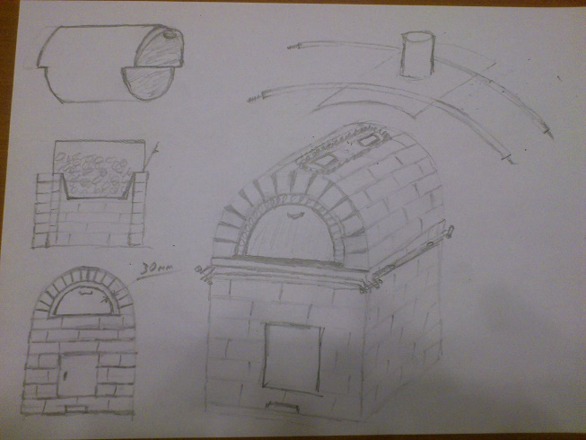

появилась идея новой конструкции печи для бани. хотел сделать надолго и что бы в обслуживании была проста. "сердце" печи труба 400я, для камней, обрезанная и сваренная определенным образом. далее выложил "колодец" печи водрузил трубу, обложил аркой с зазором в 4см. сверху в замковых кирпич два дымохода оставил и накрыл "приемным колпаком". выкладываю эскиз и фото заготовок и процесс воплощения. баня еще не готова. но печь пробовал топить (без камней, и без бака). PS выложить не получается. можно посмотреть в моем мире на https://mail.ru/ папка "печь", пароль 1234

Вс 25 Октябрь 2015, 13:40
эскиз

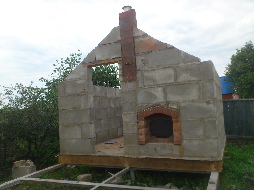

Вс 25 Октябрь 2015, 13:44
баню начал строить с печки)

Вс 25 Октябрь 2015, 13:46
топка с предбанника. труба встроена в стену

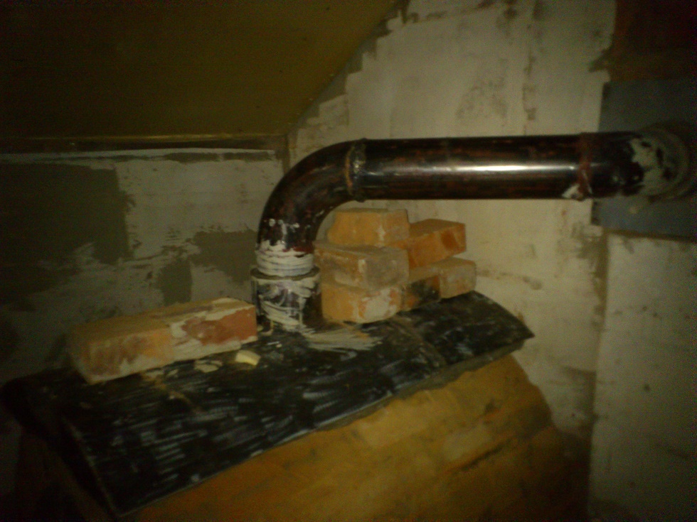

Вс 25 Октябрь 2015, 14:06
и еще одна конструкция, заготовка "приемный колпак". уложил на базальтовый мат толщиной 5-6см. хочу сварить другой. более симпатичный. а то как грузинская кепка получилась)

Вс 25 Октябрь 2015, 14:15
подсоединил трубу. труба д110. на "колпаке" и в стене д133. конопатится обмазанным в глине базальтовым жгутом.

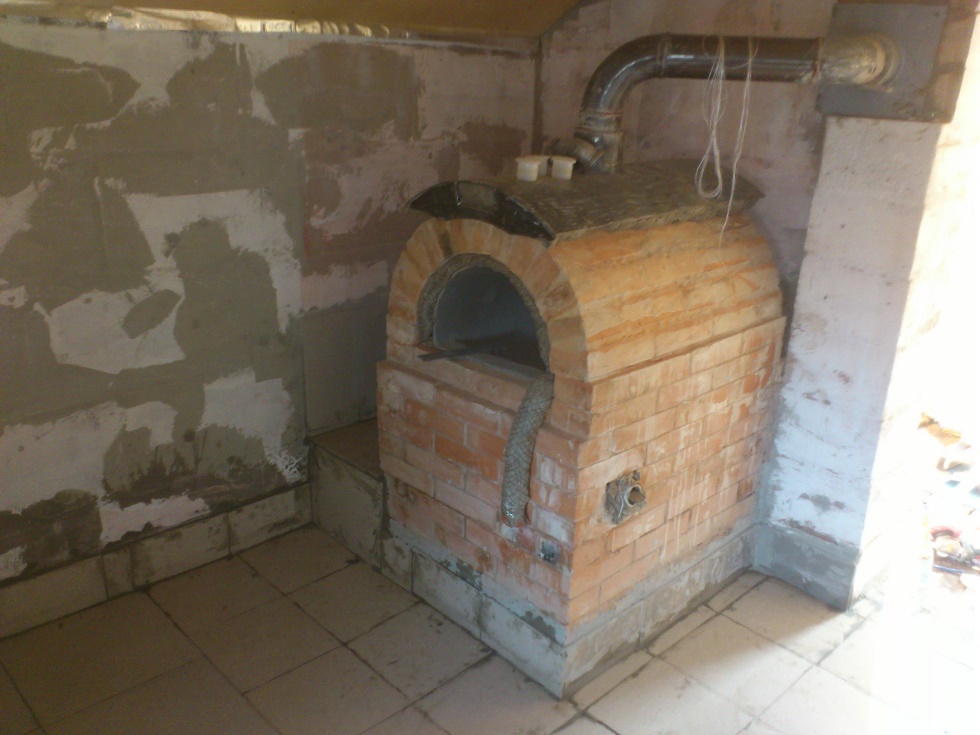

Вафа
Зарегистрирован: Пн 19 Октябрь 2015, 16:24
Сообщения: 50
Добавлено:
Вс 25 Октябрь 2015, 14:30
вот такая получилась конструкция. осталось подсоединить бак, заранее оставил трубу в кладке. топить можно любыми дровами. алгоритм чистки прост. из трубы все в сгребаем вниз. далее с предбанника, под задвижкой, через прочистное дверцу (его забыл сделать. при первой чистке пробурю)) проталкивается внутрь в "колпак" там спереди есть окошко. вытаскивается базальт. сгребается дальше вниз, на трубу. далее вытаскивается базальтовый жгут по кругу трубы и с поверхности трубы все сгребается вниз, в топку. вот такая была идея....
