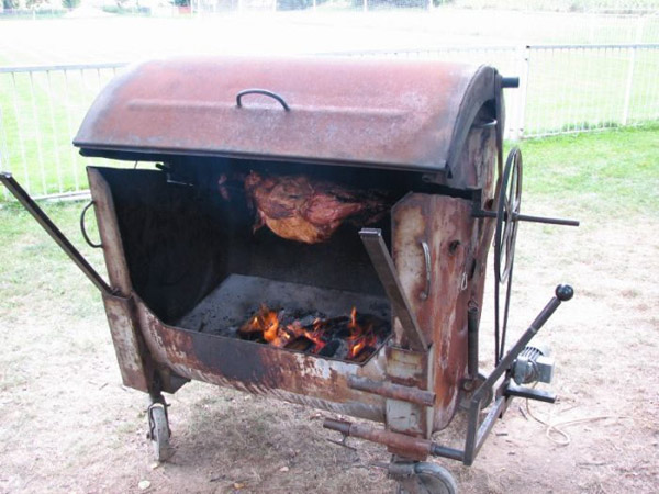

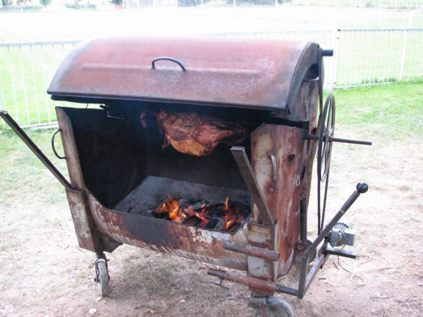

Достоинства этой «железяки»:
1) она отлично защищает мангал для шашлыков от ветра, поэтому при копчении шашлыков большим количеством дыма при малом огне коптится дымом мясо, а не шашлычник или владелец этой «железяки»;
2) дым собирается в ограниченном пространстве и вытягивается в трубу;
3) стенки «железяки» слегка прогреваются и сохраняют тепло;
4) порывы ветра не могут поднять облако пепла в мангале и обсыпать шашлыки этим пеплом;
5) эта «железяка» является одновременно навесом от дождя для барбекю, поэтому дополнительный навес или крышу можно не строить;
6) закрывающиеся дверцы позволяют уменьшить обдув шашлыков свежим воздухом, поэтому они не так быстро охлаждаются и вокруг них создаётся довольно насыщенная дымовая завеса и мясо пропитывается запахом дыма.
Недостатки «железяки»:
1) от мангала металл этой «железяки» нагревается и довольно быстро охлаждается, так как он имеет очень большие размеры;
2) теплоёмкость этого барбекю низкая из-за того, что металл не способен на себе аккумулировать тепло от мангала;
3) от дождя и сырости металл ржавеет, поэтому эту «железяку» нужно снаружи регулярно подкрашивать.
Можно улучшить работу этого барбекю, для чего за мангалом и по его бокам под «железякой» из шамотного или красного керамического полнотелого кирпича делается кладка на высоту 7-8 рядов кирпичей (49-56 см), положенных плашмя с толщиной кладки в половину кирпича. Между этими кирпичами и «железякой» должен быть зазор хотя бы пару сантиметров. Эти кирпичи будут аккумулировать тепло от мангала, а затем будут облучать этим запасённым теплом мясо. КПД этого теплового аккумулятора небольшой, но и для утопающего соломинка – спасательный круг.
Индейки, приготовленные в гриле в Турции
http://otzyv.tury.ru/hotel_reports/31814/2006-09-18-08-13-02.jpg
Их в указанном барбекю с «железякой» не приготовишь – слабый мангал и нет нагрева со всех сторон, а только снизу. Вероятнее всего их готовили в электрическом гриле, поэтому аромата дыма от дров у мяса нет, но зато они сочные и пропечённые на всю глубину.
Для приготовления кур, уток, гусей, поросят и барашков целиком нужны каменные или кирпичные теплоёмкие печи, которые будут коптить и прогревать мясо на всю глубину не дымом от слабого металлического мангала, а теплом, запасённым в большой массе кирпича. Для копчения в такой духовой шкаф, духовую печь или кирпичный закрывающийся мангал, усовершенствованный тандыр или русскую (украинскую) печь нужно добавлять в металлической сковородке или противне опилки, кору и веточки древесины, которая при тлении даёт много ароматного и приятного дыма.
Вот самодельный гриль из нового контейнера для мусора (оцинкованный металл). Возле моего дома пару недель назад как раз такие же новые контейнеры поставили вместо пришедших в негодность старых контейнеров.
Этот гриль – отличная вещь! Лучше любых зарубежных металлических аналогов и намного дешевле! Можно коптить на вертеле целого барашка! Smile В нём даже мотор с ременным (резиновым) редуктором есть для вращения вертела с насаженным на него барашком.
С уважением, Игорь Сергеевич
Из Украины

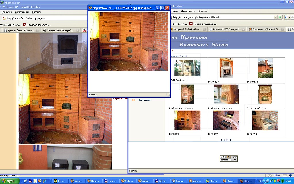

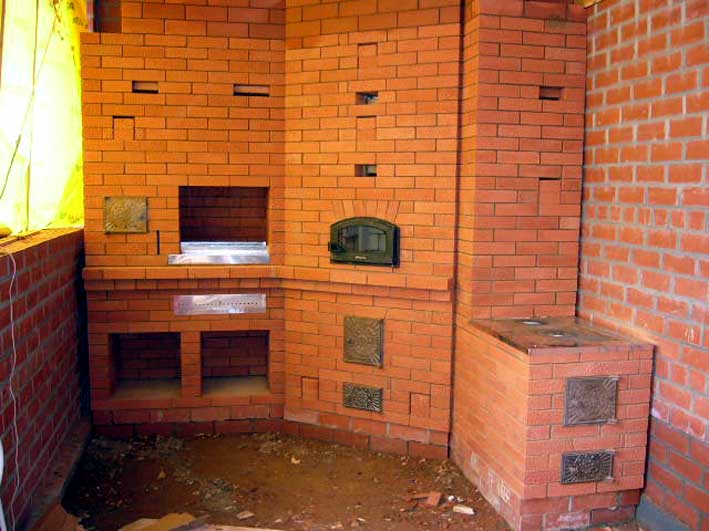

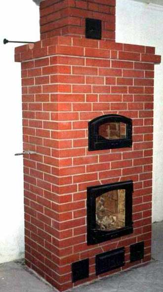

Вот ещё один функциональный набор для барбекю.
Дверцу для духовки – хлебной печи хотелось бы взять побольше, чтобы можно было не только пиццу и пироги выпекать, но и ставить большие керамические горшки и чугунки.

Францыч
Сообщения: 558
СообщениеДобавлено: Чт 21 Июнь 2007, 04:55 Ответить с цитатойВернуться к началу
Может быть в дверках горнила что-то и есть, но все остальные достоинства означенной "железяки" присущи, в большей степени, кирпичному (каменному) барбекю... Потому и задал вопрос о "правильности". С другой стороны, думается, дизайн "железяки" весьма сомнителен...
Кстати, уважаемый IgorUA , последнее фото, приведенное Вами, что-то очень напоминает, не находите? Кто автор этой работы?
СообщениеДобавлено: Чт 21 Июнь 2007, 08:14 Ответить с цитатойВернуться к началу
А Вы видели такую дверцу в продаже ? Я нет.

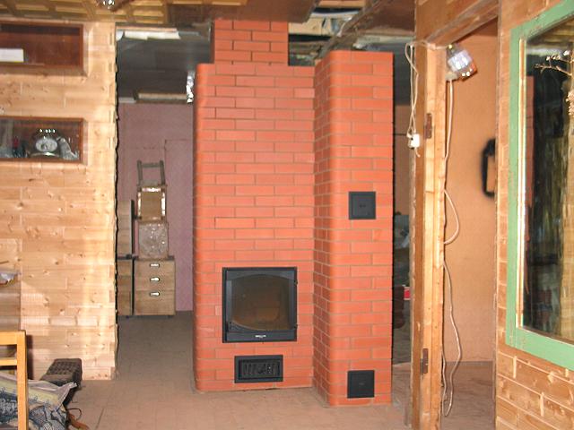

IgorUA
Сообщения: 1101
Регион: Киев, Украина
СообщениеДобавлено: Чт 21 Июнь 2007, 12:24 Ответить с цитатойВернуться к началу
Францыч
Дверцы или приставляемая/навешиваемая заслонка имеют очень большое значение для процесса приготовления шашлыков. Это то же самое, как в домашней газовой или электрической духовке тушить мясо с открытой или закрытой дверцей: с закрытой получается намного лучше.
Снимок этого комплекса взят с сайта _www.kamin-life.ru/index.php?page=6 из раздела VS-Group OY.
Фирма VS-Group OY для монтажа каминов и печей использует финские технологии.
Кто автор – не знаю.
Из Украины
IgorUA
Сообщения: 1101
СообщениеДобавлено: Чт 21 Июнь 2007, 12:32 Ответить с цитатойВернуться к началу
На снимке нижняя дверца как раз очень подходит для больших горшков и чугунков. При этом несколько будет страдать классический дизайн русской печки (свод прямой, а не лучковый), но зато выше функциональность.
Над дверцей нужно как раз по центру свода вставить в кирпичный шов крючок, на который можно вешать заслонку из нержавейки, чтобы эта заслонка отражала инфракрасные лучи обратно в топку, и чтобы они не излучались из топки после того, как дрова прогорели, но в печке ещё в керамических глазурованных внутри горшочках (лучше) или чугунках (хуже) тушится пища.
На заслонке вверху по центру делается петля из проволоки, чтобы можно было заслонку вешать на крюк над дверцей топки.
Вместо печной дверцы Pisla НТТ 431 (410х230 мм) можно взять каминную дверцу Pisla НТТ 401 (410х410 мм), обе они имеют стекло.
Из Украины

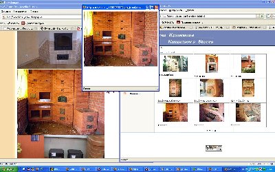

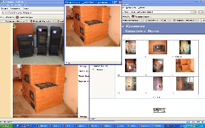

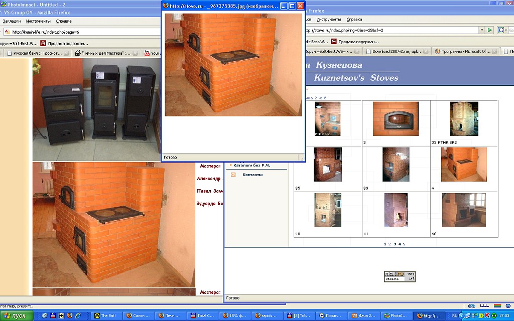

Сообщения: 10144
СообщениеДобавлено: Чт 21 Июнь 2007, 22:14 Ответить с цитатойВернуться к началу

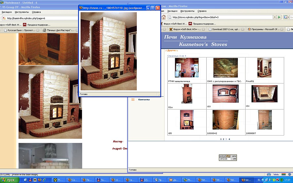

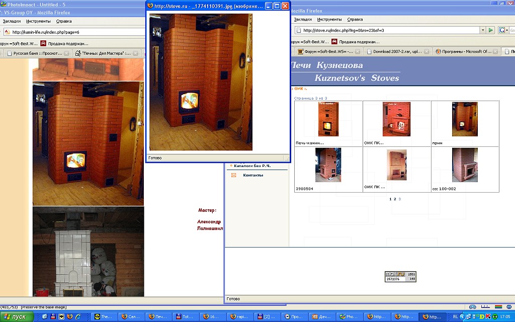

IgorUA, давая ссылку убедитесь, что данная ссылка имеет авторство именно этого сайта
на указанной вами ссылки сплошной плагиат фотографий .. И.Кузнецов никогда не строил по финским технологиям ..
..восемь печей явно Кузнецовских .. из всего, только две-три печи автора сайта .. остальные А.Замашка ..
..найди отличия ..
 Размер файла:  174.9 КБ
 Просмотров:  1824 раз(а)
 Размер файла:  152.26 КБ
 Просмотров:  1690 раз(а)
печь А.Чернова из Канады не строил только ленивый .. :)

а эту печь делали И.Спицын и В.Кузнецов
когда делали фотку в топку вставили плакат

кстати, печи А.Замашка так же выполнены по проектам И.Кузнецова, но..никак не финским технологиям Sad

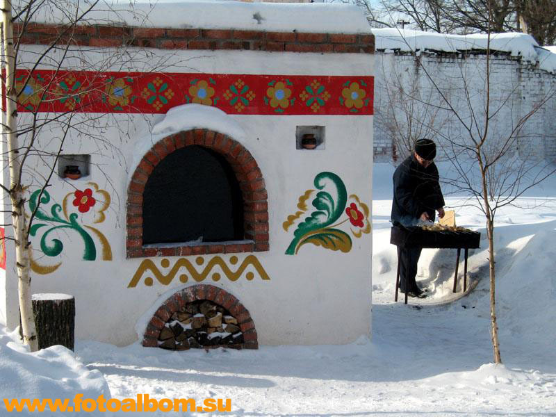

IgorUA
Сообщения: 1101
СообщениеДобавлено: Вт 26 Июнь 2007, 23:01 Ответить с цитатойВернуться к началу

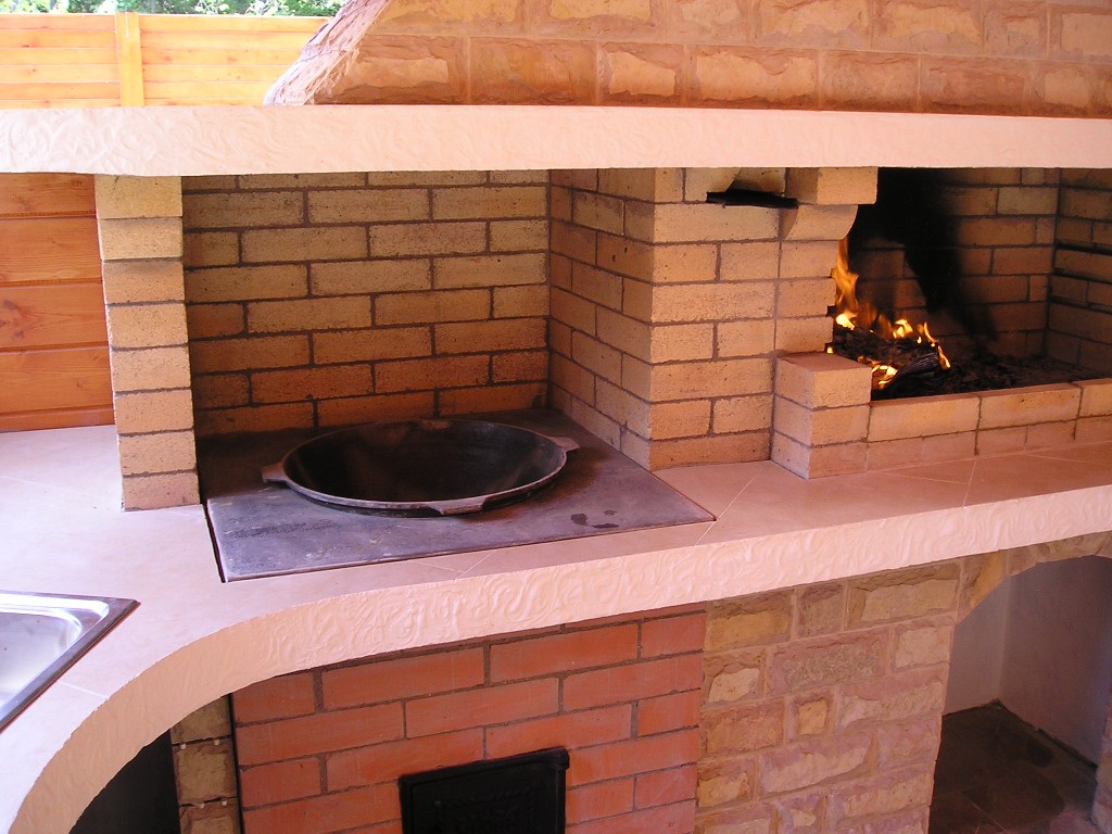

Огромная как бы русская печка в виде барбекю (садовой печи).
Из Украины
 Размер файла:  162.55 КБ
 Просмотров:  1647 раз(а)

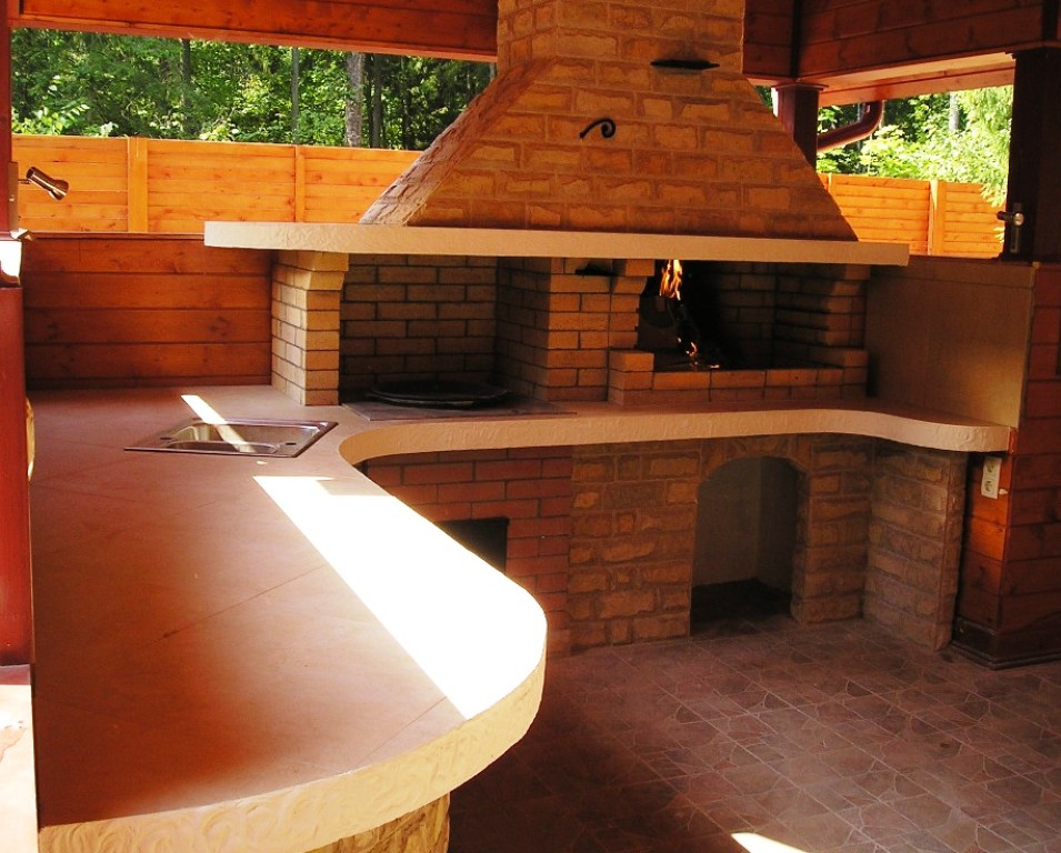

Валентин Стрибук
СообщениеДобавлено: Чт 12 Февраль 2009, 21:59 Ответить с цитатойВернуться к началу
Барбекю, если не минимально, должно быть многофункциональным
 Размер файла:  178.78 КБ
 Просмотров:  1472 раз(а)
Валентин Стрибук
СообщениеДобавлено: Чт 12 Февраль 2009, 22:01 Ответить с цитатойВернуться к началу
И очень помогает большая столешница с мойкой
 Размер файла:  172.1 КБ
 Просмотров:  1425 раз(а)
