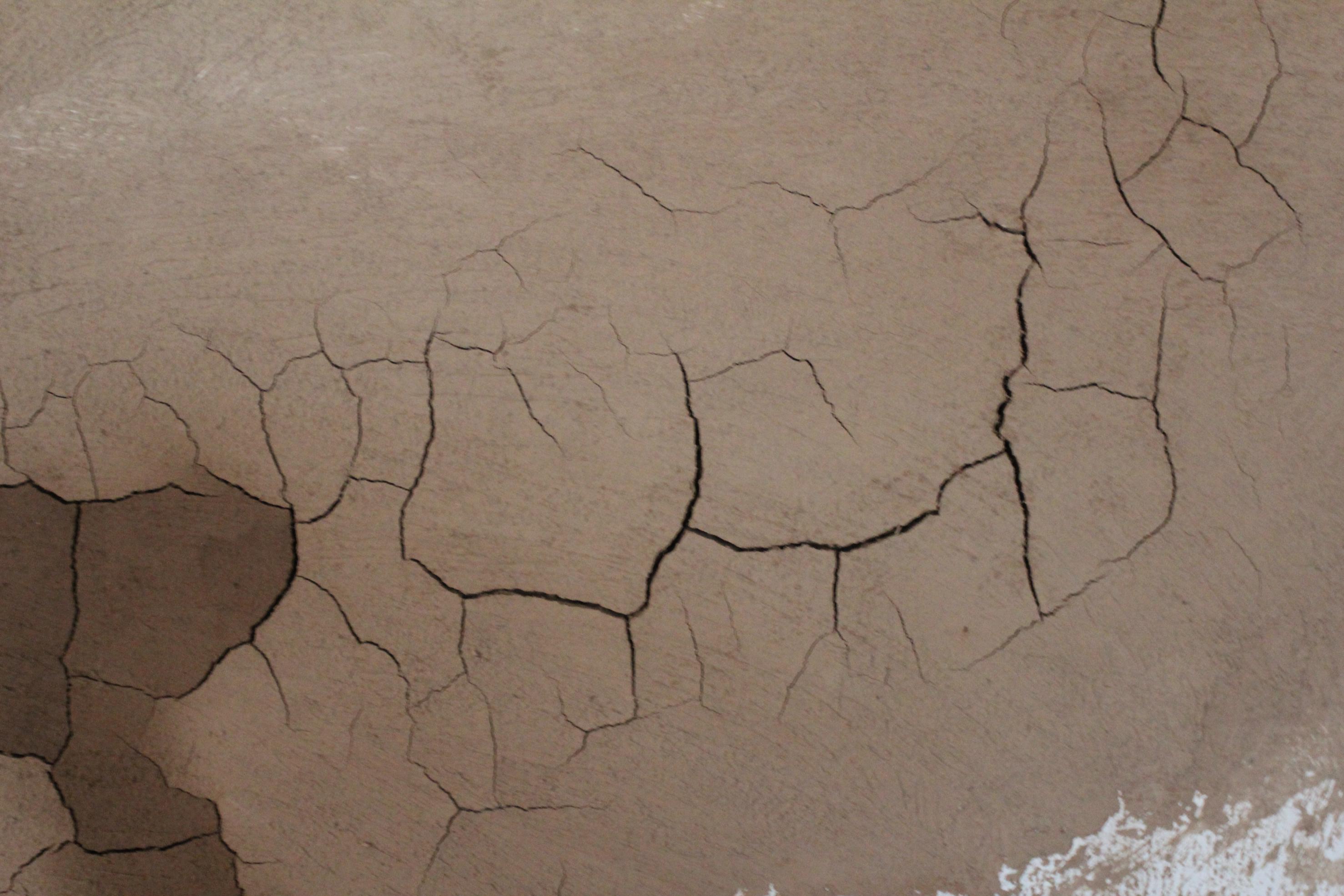

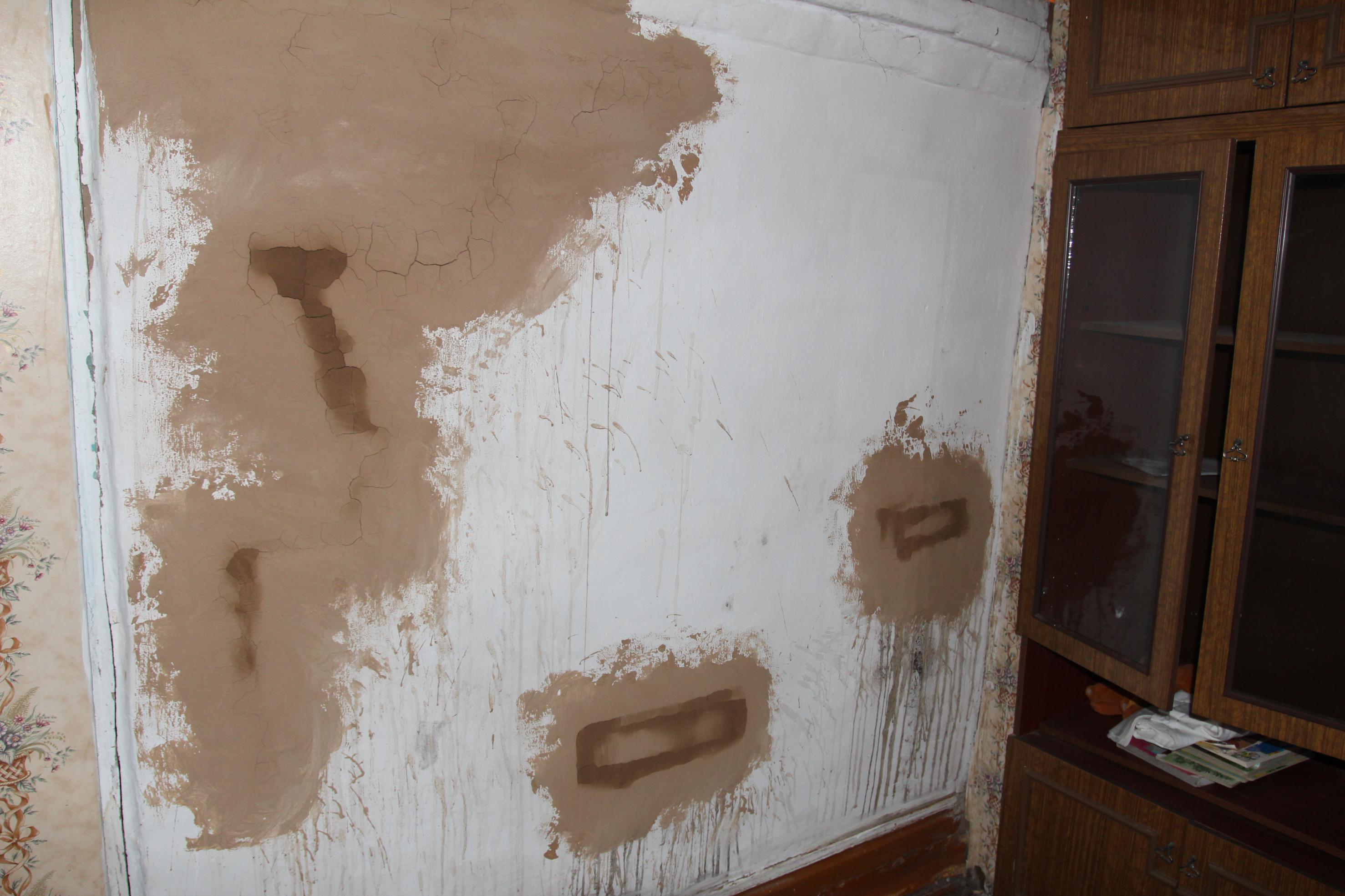

Здравствуйте уважаемые форумчане!
Помогите пожалуйста решить проблему. Купил дом в деревне с русской печкой. Предыдущие хозяева перекалили подтопку - появилась трещина, дымила. Мы расшили ее, замазали смесью глины и песка, слегка отштукатурили этой же смесью. Появились свежие трещины, глина отслоилась. Как быть?

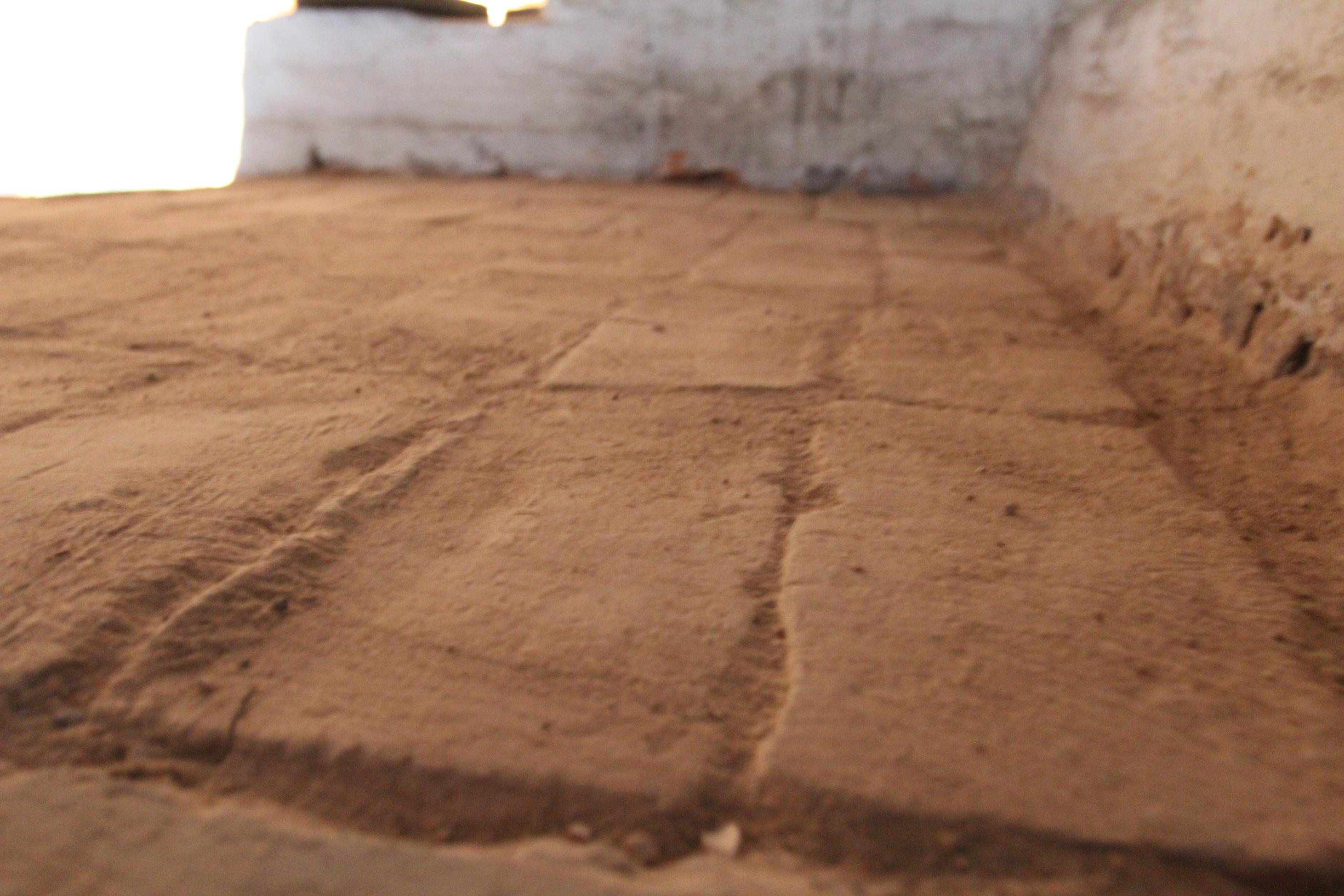

Кроме того, переделали лежанку. Она была вымощена огрызками кирпича, старой огнеупорной плиткой и грубо "заштукатурена" цементным (по-моему) раствором. Всю эту фигню сняли, подсыпали сухого песка и выложили простым красным кирпичом без глины, просто на песок. Щели между кирпичами тоже простым песком просыпали. Это правильное решение? Как обеспылить теперь лежанку?

Нужно штукатурить по горячей печи "набрызгом" -тонкими слоями не более 3мм и после просушки очередного слоя. И желательно натянуть тонкую металлическую сетку и закрепить саморезами в швы между кирпичами.
То что сейчас на печке - это удалять? Слышал мнение, что достаточно пройти по существующему покрытию кистью с жидким раствором глины и будет, якобы, все "ок". Это не так?

Про лежанку...
В гранёный стакан до краёв насыпьте сухого песка, уплотнив его.
Теперь аккуратно наливайте воды, пока весь песок не промокнет...
Если после "лабораторной домашней работы" ничего не пошевелится внутри, ну, там мысли всякие правильные... Smile , то и оставляйте всё как есть...
Да лучше удалить. А на лежанке от пыли не избавиться.

Про лежанку...
Андрей Алексеевич, немного не понял Ваше задание по "лабораторной домашней работе" Very Happy Smile Не судите строго за мои возможно глупые вопросы, я ведь абсолютный дилетант в печном деле. Мыслей пока правильных не возникло Smile Может лежанку отштукатурить Плитонитом суперКамином?

Если лежанка в уровне шлифануть вручную крупным кругом наждака,с пылесосом.Покрыть типром-м.
Штукатурка жирная или на побелку?

Простите не понял Ваш вопрос про штукатурку. Вы имеете ввиду штукатурку на стене печки? Если да, то когда трещину расшивали штукатурку удаляли полностью, до кирпича. Потом глиняным составом штукатурили в два (по моему) слоя, верхний слой затирали песком. Когда просохло - результат на фото Confused

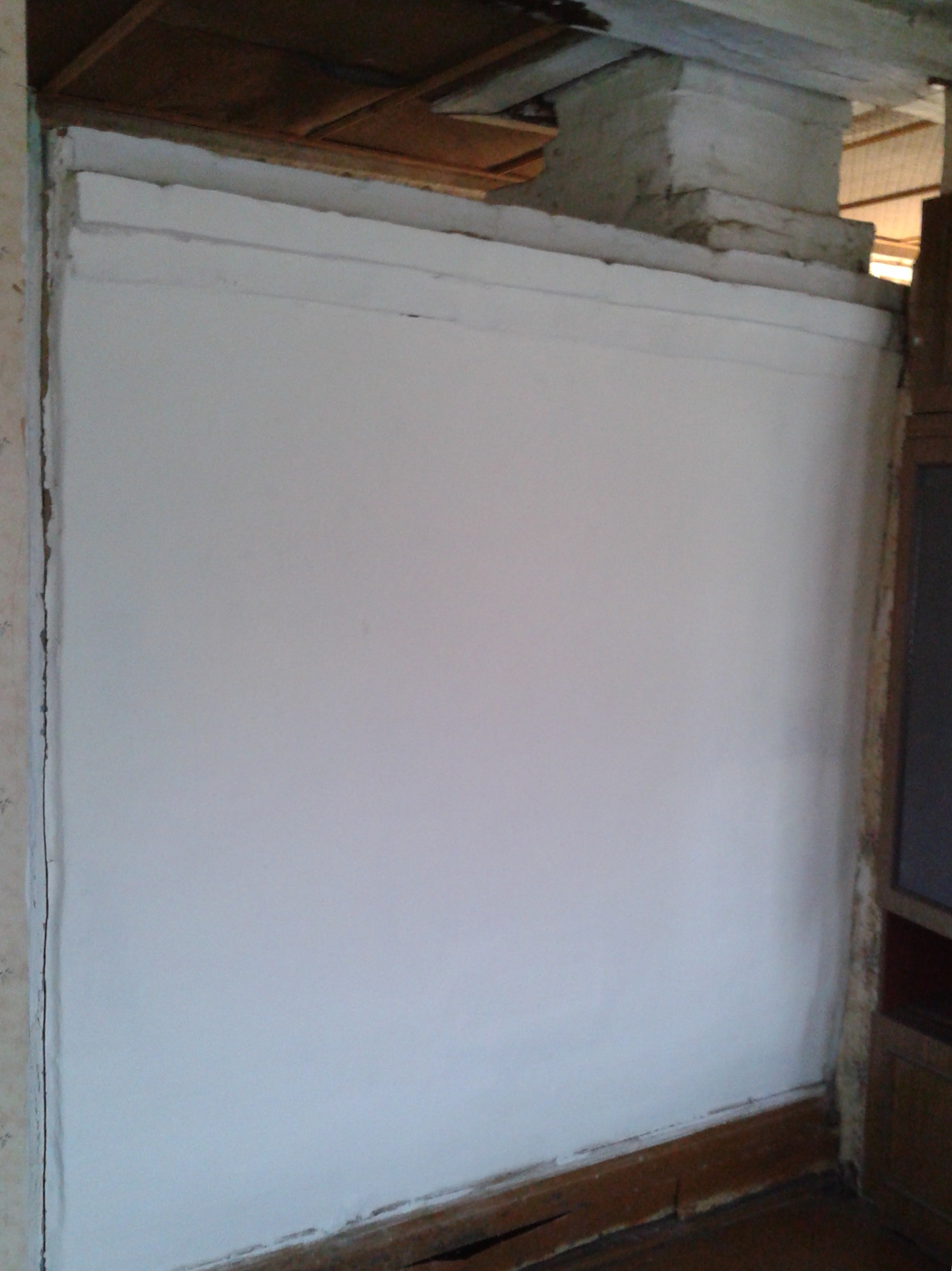

Предварительный результат. Отштукатурил стенку "Смесью для штукатурки печей", которая содержит глину, кварцевый песок, асбест. Штукатурил в пять слоев, толщиной по 1,5-2,0 мм каждый. Каждый слой грунтовал акриловой грунтовкой, дожидался полного высыхания. Потом покрасил 2-ям слоями в/э краски. Если учесть, что это мой первый опыт - я доволен результатом Smile
Что делать с лежанкой,- пока не решил. Может кто-нибудь даст дополнительные советы. Буду очень признателен!!!

Если кому интересно, - с лежанкой "справился" самым наипростейшим способом Very Happy прошелся вручную крупным наждачным кругом и потом просто все пропылесосил узкой насадкой. Получилось - ровнехонько и ни гряз, ни пыли.
