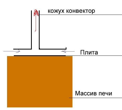

Иногда выбираюсь на дачу во вторую половину дня с ночевкой. Кирпичная печь очень долго греется и смотря на стальные печи возникла у меня мысль одного интересного решения.
Плита у печи нагревается до очень высоких температур, но мало греет за счет низкой конвекции. А если над такой плитой на зимнее время собрать такой кожух, который усилит конвекцию? То получится ли увеличить съем тепла от плиты пропорционаольно увеличеию скорости потока воздуха ?
Схему набросал на эскизе.. конвектор можно временно накидать даже из кирпича.
Предлагаю обсудить такой вариант.
 Размер файла:  14.49 КБ

кирпичная печка начинает прогреваться через час, после начала протопки. И часа через 5 становится максимально горячей.
Варочная плита достаточно неплохо отдает мощность при протопке. А после ее температура не очень то и высокая.

для быстрого вывода помещения (дачи) на комфортную температуру нужна огромная мощность десятки киловат,
на что кирпичная печь, с плитой и другими поделками не способна, потому как отдаст мощность единицы киловат,
то есть мощность не совпадает на порядок, а это много...
даже если ваше решение добавит киловат общая ситуация изменится мало...
насчет поделки, сложно... нужна скорость потока - направте вентилятор)
