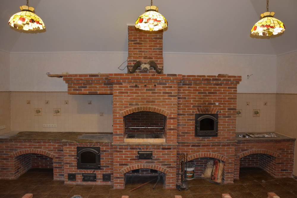

Уважаемые коллеги предлагаю к обсуждению одну из последних наших работ...[/img]

Топочная подказанницы слишком велика, каналы от плиты идут симретрично вниз, а значит, дымить будет при открывании дверки, зараза. Видел подобноему одного товарища за Бронницами. Уперся, хочу оставить такие. Результат предсказуемый.
Сообщения: 6821
СообщениеДобавлено: Ср 11 Ноябрь 2015, 15:27 Ответить с цитатойВернуться к началу
Правильно делать -дымить не будет при открывании дверки.
смирнов иван
Сообщения: 1171
СообщениеДобавлено: Ср 11 Ноябрь 2015, 16:04 Ответить с цитатойВернуться к началу
Здесь будет, хайло в любом случае ниже или вровень с обрезом дверки. Плюс слишком большое соотношение сечения дверки и хайла. При открывании дымление неизбежно.
Родион
Зарегистрирован: Пн 5 Октябрь 2009, 17:02
Сообщения: 79
Регион: подмосковье
Пока нареканий по казану не было)). Заказчик говорит что проект кухонного комплекса даже более чем устроил его, хотя заказчик был требовательным.

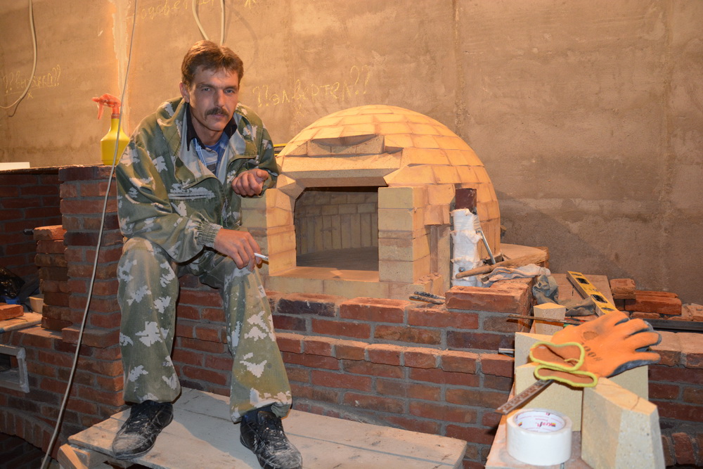

Печной комплекс очень интересный. При кажущейся "огромности", он весьма пропорционален. Радует продуманная компоновка самого мангала, печи под казан и помпейки. Ведь это не ХК (хлебная камера), как может показаться с первого взгляда?
Родион, а как кирпич называется? На какой раствор клали?
По поводу большой дверцы в печи под казан, думаю, если сечение дымохода не в полкирпича, то поддымливания не будет. Если топку, конечно же, полностью дровами не забить.
Родион
Сообщения: 79
Регион: подмосковье
СообщениеДобавлено: Чт 12 Ноябрь 2015, 01:23 Ответить с цитатойВернуться к началу
Спасибо Виталий за оценку, да, это не ХК, а именно помпейская печь. Вот фото ее и напарника. Кирпич немецкий, заказчик заказывал сам, к сожалению не помню названия, а клали на костромскую белую глино-песчаную смесь.

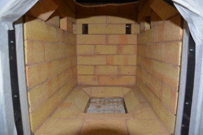

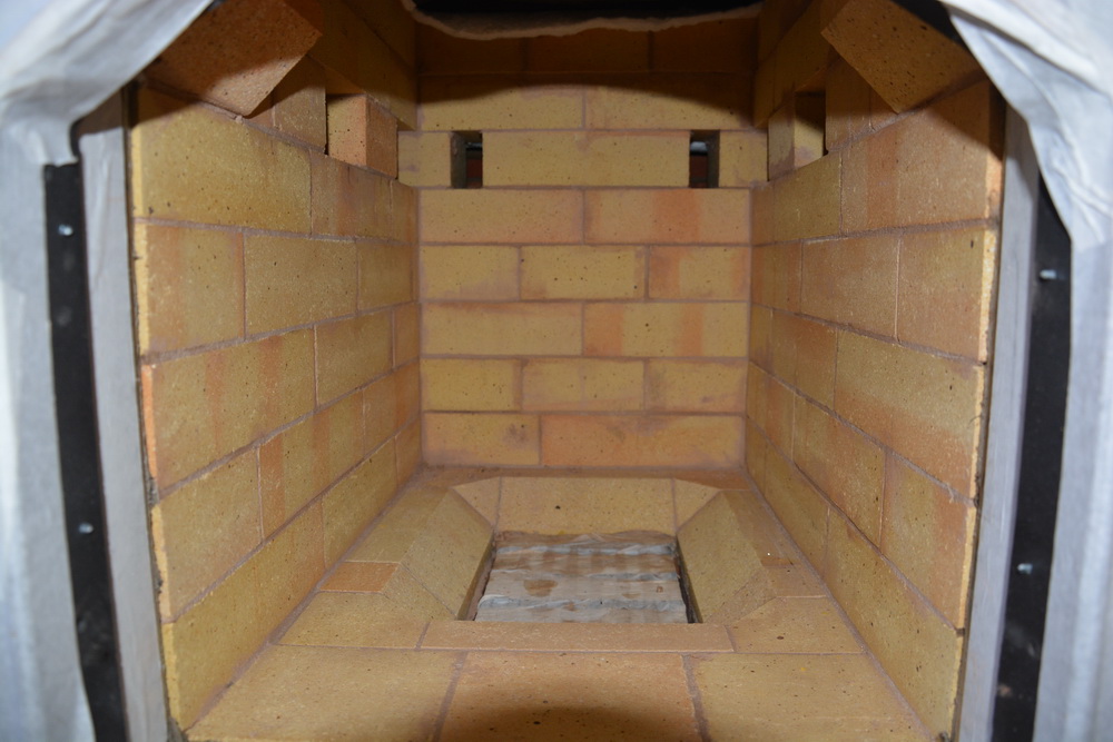

Спор могут решить толко натурные испытания, либо фото внутрянки, на худой конец
Иван вот нашел фотографию топки
 Размер файла:  232.19 КБ
 Просмотров:  1029 раз(а)
смирнов иван
Сообщения: 1171
СообщениеДобавлено: Чт 12 Ноябрь 2015, 07:36 Ответить с цитатойВернуться к началу
Аккуратно, спору нет. Если я правильно понимаю, суммарное сечение где- то кирпич на кирпич? Смущает, что не под самой плитой. Получается " мешок", задерживающий дым, и при открытии дверки все пойдет наружу.?
Сообщения: 6821
СообщениеДобавлено: Чт 12 Ноябрь 2015, 07:45 Ответить с цитатойВернуться к началу
Согласен Иван- выходы для дыма должны быть выше проёма дверки -дымить при открывании дверки будет,притом что и дверка каминная(высокая).Я с такими дверками опускаю шамотную футеровку(перемычку над дверкой) до уровня стекла дверки. Зрительно дверка большая ,а внутри проём уменьшенный. Хочет заказчик большую дверку-приходится делать "обман зрения"-все довольны. Через стекло не видно заниженного проёма,огонь видно. Вот что я имел -"делать с умом"
Далеко не всегда расположение выходных отвертий из топки ниже среза верхней части дверцы дают эффект поддымливания. Это во многом зависит от скорости дымоудаления. Дымовые газы скопившиеся под плитой неизменно будут замещаться восходящими потоками. А спустившись по боковым частям топки ниже они уйдут в шесть отверстий (хайлы, если это склоняется). Вперед, к открытой дверце, дым пойдет лишь при недостатке тяги, либо при наличии в топке чрезмерного количества дров. Но тогда возникает вопрос - зачем открывать дверцу? Ведь новая закладка туда попросту не влезет....
