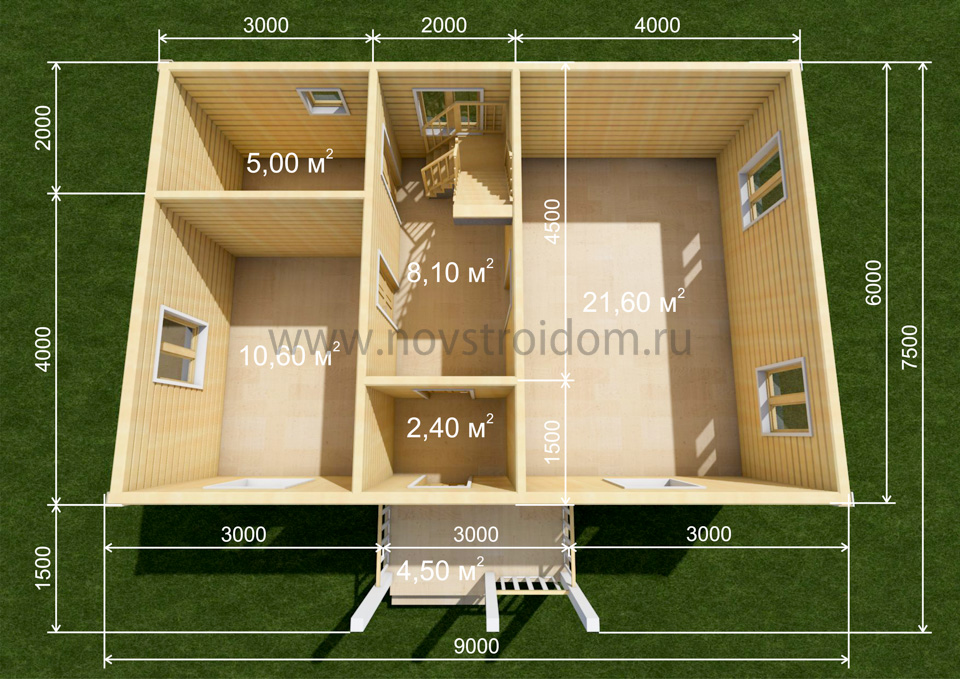

Решил построить дом,ищу проект печи,желательно как в старых книгах-с порядовкой,а то со всякими скетчупами не очень.Вот [/b] план первого этажа,в самой большой комнате у внутренней длинной стены,примерно где входная дверь в комнату (дверь перенесу)нужна печь,не совсем отопительная,т.к. будет отопление,с хлебокамерой,можно с плитой, дверку топки хочу сделать со стеклом,вместо камина,для красоты,задняя стенка,пусть греет коридор.

Может, по-уму, начать с "курицы" http://forum.stovemaster.ru/viewtopic.php?t=7341

Сходите в тему Владимира Солина.
http://forum.stovemaster.ru/viewtopic.php?t=4295
И вопросы задайте по подходящему проекту в личку.
Это будет разумно и короче до выбора окончательного варианта.

Начните с изменения планировки помещений - Ваша исходная под отопление котлом, а рекомендованная тема - про отопление дома 1-ной печью.

Я бы в углу комнаты, где за стеной лестница, поставил теплушку...шикарное место для неё. По всем запросам хозяина: горнило русской печи, плита, дверка со стеклом...а ещё лежанка, как едва ли не главная опция. И дверь переносить не потребуется.

Дык не нужна мне печь именно для отопления,В этой комнате будет кухння -гостинная,печь нужна что бы в хлебокамере что нибудь приготовить и чисто для эстетики-стеклянная дверца,что б вместо камина полюбоваться огнём.Отдельно камин не хочу,комната и так не велика.Спасибо всем кто ответил.

Тогда есть 2 варианта:
Минирусская в качестве хлебной печи и готовки;
Помпейка - универсальная печь для готовки.
Посмотри в интернете о них.

На мой взгляд, это то что нужно вам, и порядовки есть и полный разбор по характеристикам, и даже апгрейд, если захочется: http://forum.stovemaster.ru/viewtopic.php?t=3549
