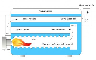

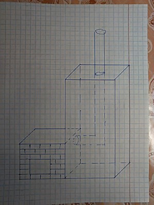

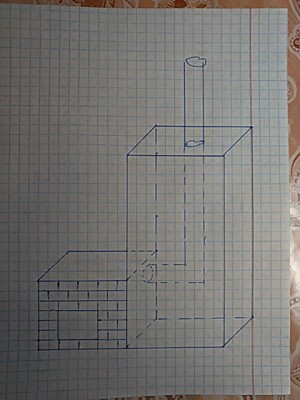

Строю летнюю кухню.Отопление задумал кирпичной печью,но с ней много проблем-нельзя топить холодную,долго ждать тепла,нет толкового печника.А вот если вместо печи теплоаккумулятор без изоляции или жаротрубный котёл как на картинке,размерами ориентировочно куба на два.В интернете такую конструкцию не нашёл.Привлекает то что топить можно сразу сильно,высокая теплоёмкость воды(бОльший запас тепла),низкая температура дымовых газов(экономия дров),долго не замёрзнет(если с неделю не топить),и т.д.Минусы-думаю коррозия.
Топку-наверно отдельную чтобы пламя успело отработать.Прошу совета.

Из плюсов ещё-возможность непрерывно топить-можно применить что-нибудь длительного горения(бубафоня).
А если посчитать стоимость 2300л незамерзающего теплоносителя (кухня то летняя). То и на кирпичную печь да с наворотами вполне хватит.

А зачем нам тосол ? Одного раза в неделю топить достаточно чтобы вода не замёрзла.В крайнем случае слить воду совсем.
Один раз в неделю? Прикольно. 2300л на 70м2 при -25*с это на сутки и то с учетом работы котла. А как вы считали?
Разве что ТА в погребе поставить, что бы не замерз.
У вас что, морозов не бывает? Ладно накачать ТА водой, А куда сливать то? Ну если только ребятам каток залить.
Предположим вы рассчитали котел под нагрев ТА за 3-4 часа. У вас получится грубо 40 кВт котёл. Большая загрузка и нормальный нагрев. Вы ж кипяток выпускать будете. И зачем тогда греть столько? Надо греть сколько надо, или на как можно дольше. Но, остывать будет разное время, сейчас за 2 дня (холодно), через месяц за 5 дней (потеплело). А вас дома нет! Вы приедете только через две недели.
Так что при временном посещении ТОЛЬКО НЕЗАМЕРЗАЮЩИЙ НОСИТЕЛЬ! Иначе греть нечего будет.

Летняя кухня расположена во дворе частного дома , а дома всегда кто-то есть-протопят.Можно и ТЭН подключить...
