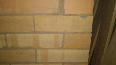

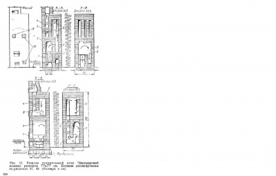

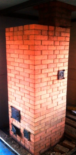

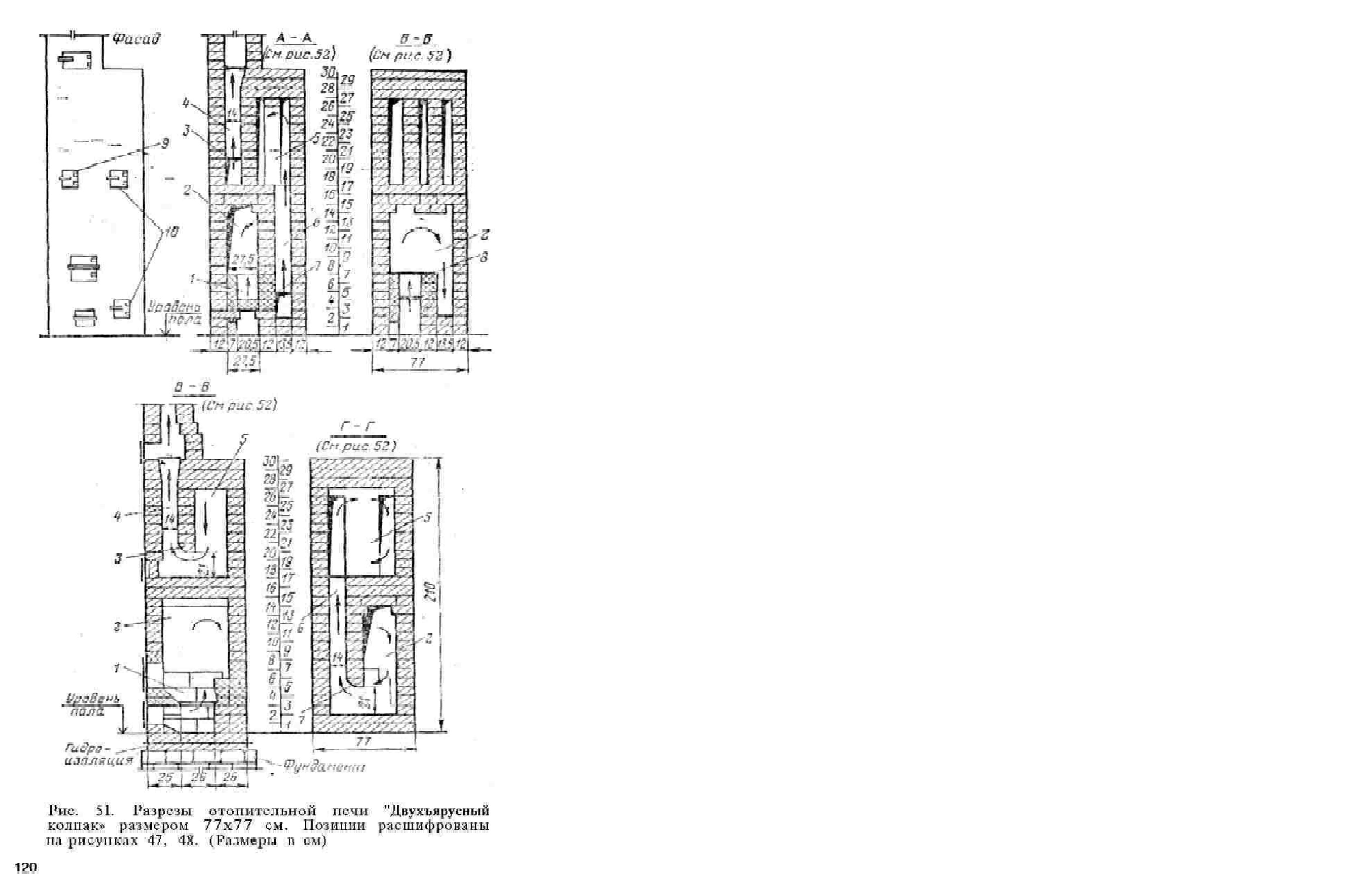

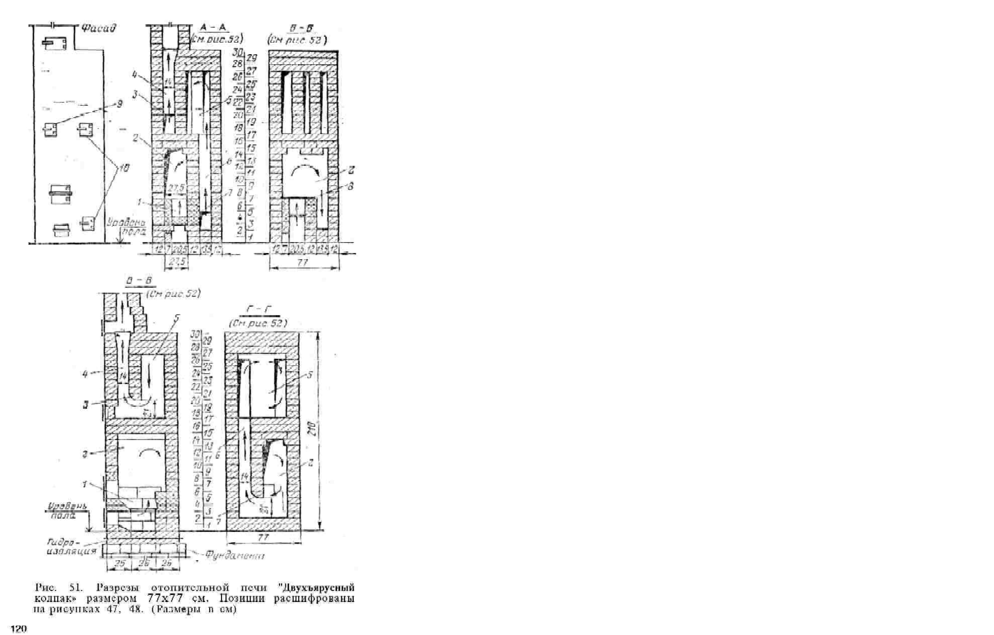

Летом изготовил печь отопительную двух-колпаковую 770*770 по чертежам и порядовкам Подгородникова , из книги Бытовые печи 4-е издание стр 120. домик временное жилище на время строики основного дома но для постоянного проживания 3500* 6000.Первое мое творение, клал для себя сам. Топливник из огнеупора все как в книге, но швы выкрашиваются в результате расширения. Какие варианты имеются по устранению трещин, кроме как перекладывать печь? Зима на дворе.

фото печи, места выкрашивания, применяемые материалы и смеси ...

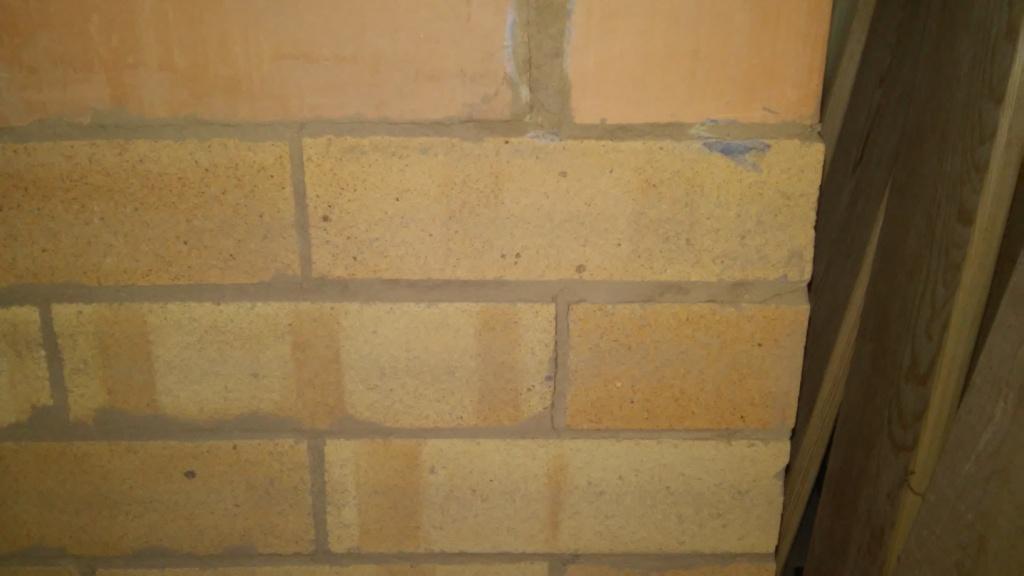

крошатся ряды с 6-10 применялся кирпичь шамотный ШБ-5 клал на пгс ,

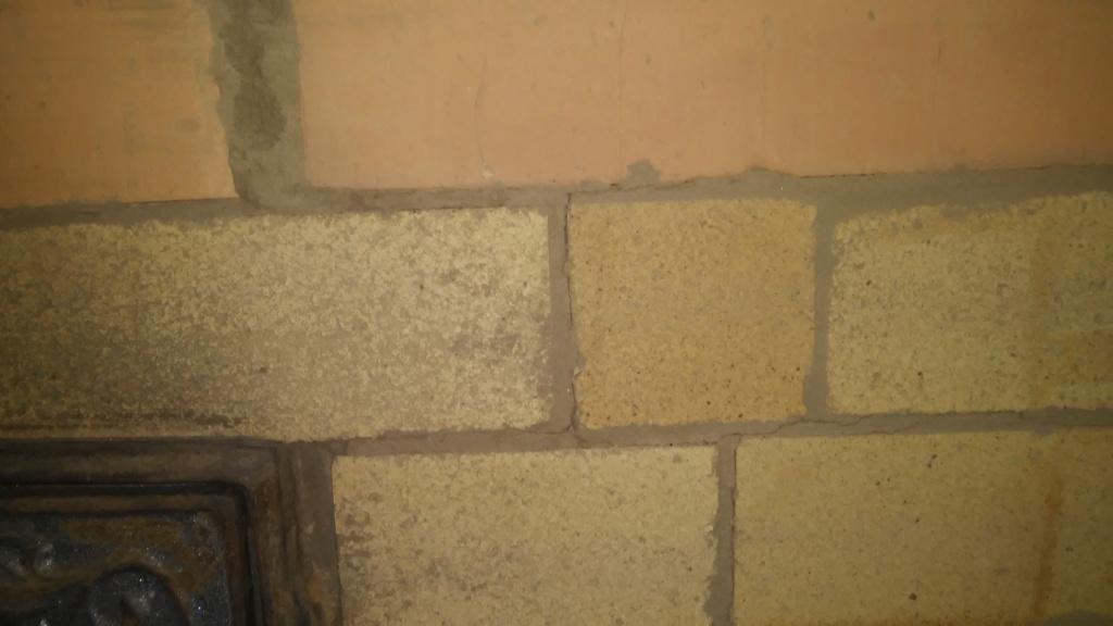

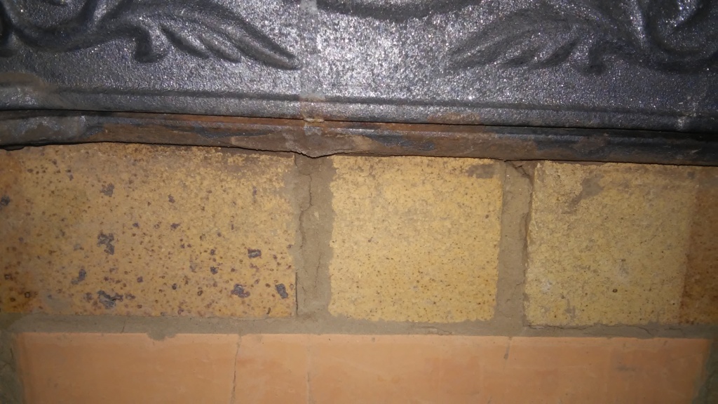

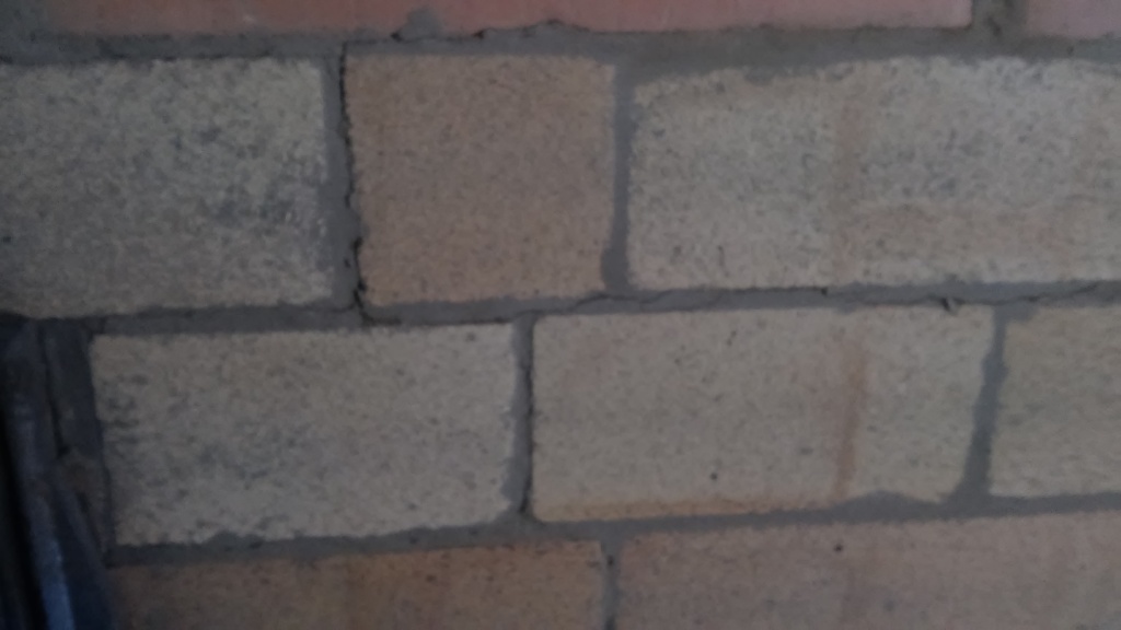

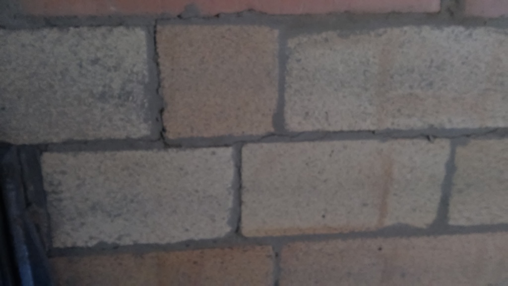

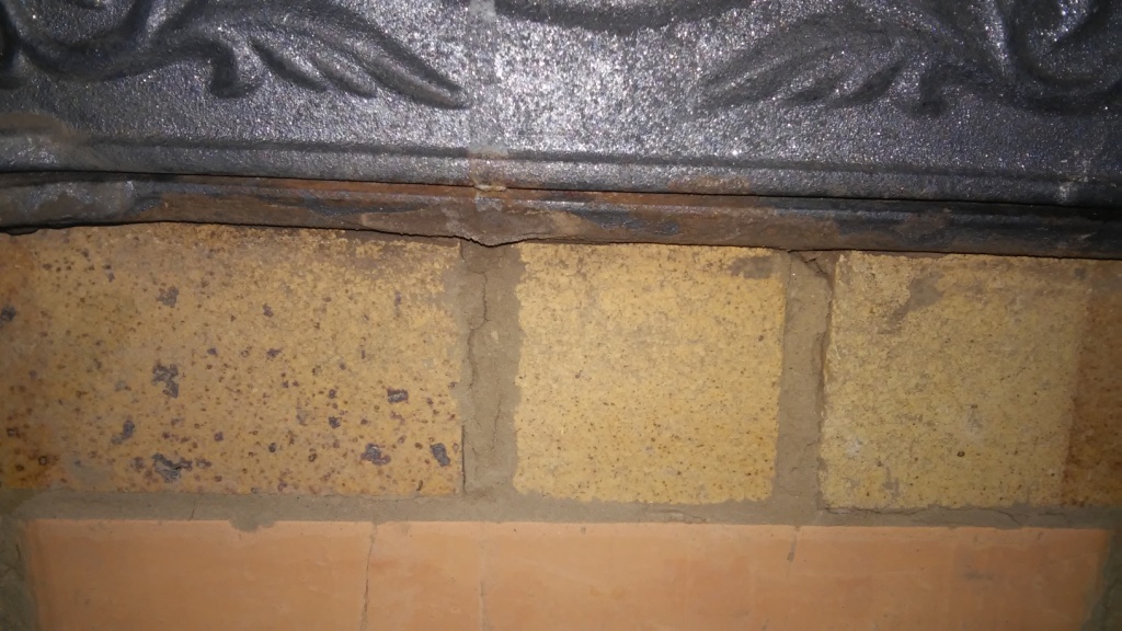

еще фото трещин, здоровая критика принимается, подсказки, уроки адекватно воспринимаю. Заранее Благодарю всех откликнувшихся.

пгс - это песко-гравийная смесь. Вы, так полагаю, сложили печь из шамотного кирпича на глинопесчаный раствор, применяемый для керамического полнотелого кирпича. Пожалуй в этом и ошибка. Для шамота используются свои растворы и требования к шву. У Вас они, к сожалению, не соблюдены.
8(963)5537005
СообщениеДобавлено: Пт 20 Ноябрь 2015, 09:23 Ответить с цитатойВернуться к началу
как не соблюдены и правила печной кладки - не перевязывать внутренние стенки с внешними. Без трещин таких собранных печек не найти. Красный кирпич расширяется меньше шамота - на нем трещины были бы менее заметны.

признаю свою вину, порядовки взяты с книги многоуважаемого (Подгородникова), видимо большая ошибка была на стадии выбора проекта.
P/s Я не волшебник, я только учусь.
СообщениеДобавлено: Пт 20 Ноябрь 2015, 10:47 Ответить с цитатойВернуться к началу
Топка с ШБ-5, а выше? На керамический не похож.
AHgPeu
Зарегистрирован: Чт 19 Ноябрь 2015, 09:01
Сообщения: 8
Регион: Тюмень
СообщениеДобавлено: Пт 20 Ноябрь 2015, 10:58 Ответить с цитатойВернуться к началу
керамический, но такого качества что даже название заводика нет желания произносить. в общем я его слепила из того что было, первый блин комом. До весны если дотяну то перекладывать буду, а то и на новогодних каникулах.

печь теплая, в домике при минус 20 сутки комфортная температура при одноразовои протопке , вот трещины напрягают, буду устранять.

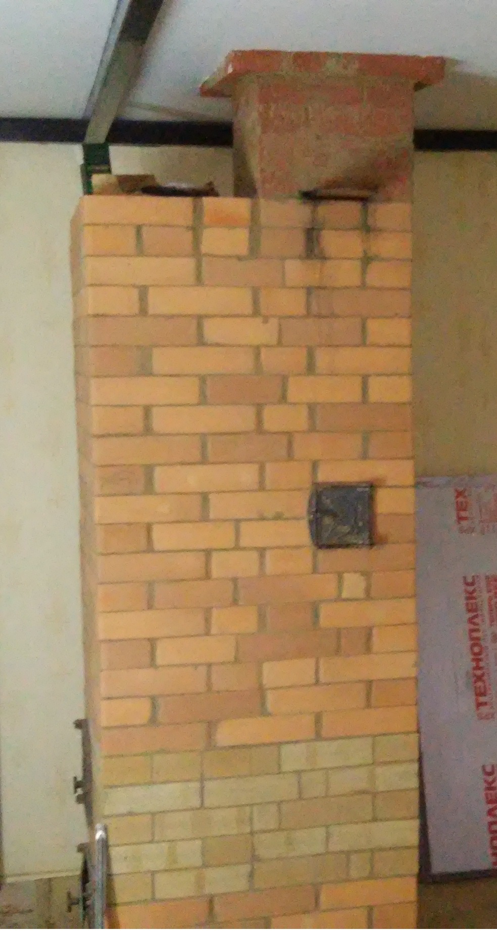

Показалось или из задвижки подтекает конденсат? видимо труба не очень высокая? или топите сырыми дровами?

И еще особое внимание я бы уделил перекрыше, в данном случае, как то там швы совсем не перекрыты...
Тогда не парьтесь. Расшейте заново швы на горячей печи. Скорее всего вы их больше не увидите. Или они не так будут бросаться в глаза.
Скорее всего это не совсем правильно установлена задвижка. При прямой трубе задвижка должна иметь небольшой наклон внутрь печи, тогда дождевые потоки ( а скорее всего именно их действие и видно на печи ниже задвижки) будут стекать внутрь, а не наружу.
Три ряда без перевязки допускается, хотя можно было бы сделать и аккуратнее, согласен.
простите, каким регламентирующим документом это допускается (?)
Евгений Докторов
Сообщения: 778
СообщениеДобавлено: Пн 23 Ноябрь 2015, 18:35 Ответить с цитатойВернуться к началу
Мне искать в книге А.И.Рязанкина "Секреты печного мастерства"? Или вы думаете я это сам выдумал? Вот нашел. Стр. 74. рис. 59а. Печь "Малютка-1". Сами взгляните.

Конечно не является, но я практик, учился на этих книгах, слышал мнение печников, с которыми работал, поэтому для меня этот вопрос скорее риторический. Тем более внимательно прочитайте что я написал ранее, а именно - " можно было бы сделать и аккуратнее". Вы сейчас не со мной речь-то ведите, вы подскажите что делать человеку конкретно. Со мной можете обсуждать мои печи. К тому же возразите Юрию Хошеву на его аргументы по поводу перевязки в футеровке топки. Что он вам скажет, какими регламентирующими документами руководствовался он. Кроме того -ТС заявил, что клал печь по порядовкам Подгородникова. Вот туда все и вопросы.
