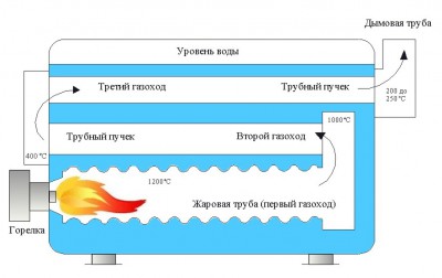

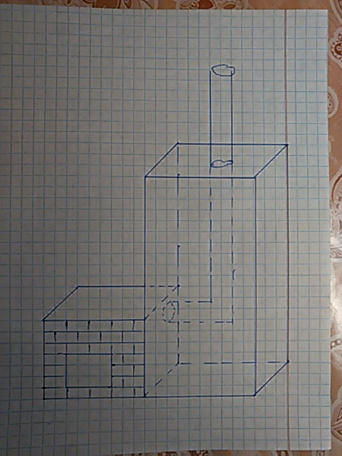

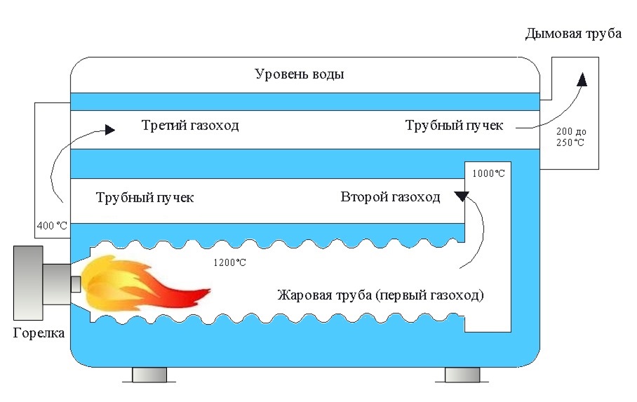

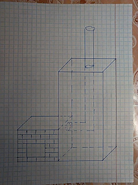

Строю летнюю кухню.Отопление задумал кирпичной печью,но с ней много проблем-нельзя топить холодную,долго ждать тепла,нет толкового печника.А вот если вместо печи теплоаккумулятор без изоляции или жаротрубный котёл как на картинке,размерами ориентировочно куба на два.В интернете такую конструкцию не нашёл.Привлекает то что топить можно сразу сильно,высокая теплоёмкость воды(бОльший запас тепла),низкая температура дымовых газов(экономия дров),долго не замёрзнет(если с неделю не топить),и т.д.Минусы-думаю коррозия.
А насчёт топки нужно думать,наверно отдельную чтобы пламя успело отработать.Прошу совета.

то что у вас на рисунке, не жизнеспосбно , теплообменик нужен намного больше, как на картинке,
а это целый паровоз)))
подобная мысль возникала,
но при подсчете средств, удобств, выгод, кирпичная печь всегда побеждала...
если бы и делал то вариант выглядел бы так -
простенький твердотопливный котел заряжает кубовый ТА,
на мой взгляд так рациональней, ремонтопригоднее,
и система гибче, вплоть до подключения батареи...
куб для небольшого помещения должно хватать,
раздувать емкость тоже проблемы -время нагрева может сесть все преимущества,
место, мощность котла квадратична цене))) и т.д.

Теплообменник в "простеньком" ТТ-котле 0,8*0,3*4=0,96 кв м
159 труба -0,159*3,14*3= 1,49 кв м .....
Притом что в "простеньком" ТТ-котле топка занята дровами, а в газоход дров не кладут..
По средствам-купить лист 3*1250*2500- 2914руб , умножим на 4=11656,труба имеется.Позовём соседа-сварщика(если лень самому) 3000 руб.Покрасим 1000...Укладываемся до 20000 вместе с обмытием...
Выгоды...я вроде писАл-"Привлекает то что топить можно сразу сильно,высокая теплоёмкость воды(бОльший запас тепла),низкая температура дымовых газов(экономия дров)" Из плюсов ещё-возможность непрерывно топить-можно применить что-нибудь длительного горения(бубафоня),а также то что когда догорают угли -кирпичная печь или расхолаживается или на свой страх и риск закрывают трубу.Здесь же до последнего уголька вода забирает тепло газов.
знание числа ПИ обнадеживает)
но скольких производных вы еще не знаете, пугает)))
а если серьезно, то что вы считаете - это вам так хочется, реальность другая...
1м2 теплообменика =10кв - при условии что он топка
если вы собрались греть исходящими газами 10кв = 4м2
дело в температуре, все расчеты от нее - в топке она намного выше,
были уже сомневающиеся в этом и обосрались...
дальше, да не суть, можно поставить три трубы паралельно!
получается громоздко - но это выход - это так кажется)))
если попробывать нагреть 1м3 воды этой конструцией...
вода из нее будет хлестать как с самогонного аппарата
тоже из за температуры, в котле байпас ставят, а у вас это не возможно
о (бубафоне) - еще страшнее - будет хлестать чорная вода!
вот такая она физика - разрушает грезы...
