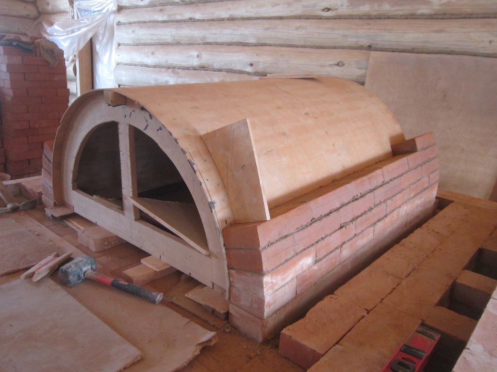

Строю русскую. Свод из витебского кирпича. Так хочет клиент. Подскажите на каком лучше растворе собрать свод . Просто на ГПС ? Или на другом ? Или с добавлением чего нибудь. Подскажите а то время идет а я все в размышлениях.

Дык пол печи уже сделано. Шамот на отрез не хочет ......Типа не экологично. Вот уже почти три дня простой ни как не переубедить. Он в курсе что если печь использовать в полную то свод начнет разрушатся но вот почему то он думает что свод будет разрушатся лет через 10 ?????

блин, да такая же смесь как и на всей печи, только чуток пожирнее, т.к. швы должны быть очень тонкими, примерно как на шамотной кладке. Для храбрости можете жидкого стекла добавить в раствор грамм 100 на 10л ведро, оно тоже увеличивает жирность раствора, единственный минус - это всё-таки химия, а там еду готовить будут.

Благодарствую....................У меня готовая смесь Печной дом Макаровых смесь нормальная но фракция песка крупноватая и тонкие швы не получаются так я думал добавить молотую глину серую для пластичности.

Если фракция 0-2,2, то на ней швы в 2-3 мм. спокойно получаются, даже 1 мм. делали, хотя такие для свода и не нужны. Пойдёт обычный шов мм. 5. Добейтесь нужной консистенции раствора, чтобы он размазывался нормально, и всё получится. А витебский в огне не стоит, об этом надо предупредить заказчика, чтобы потом не приставал.

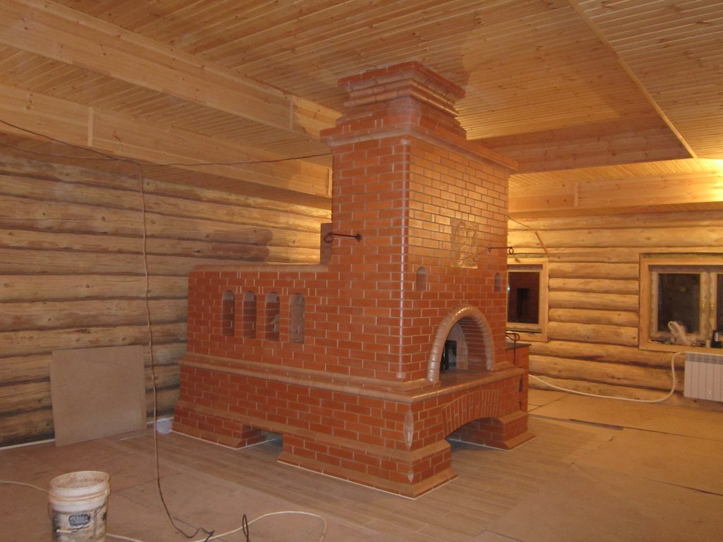

Фракция песка 0,3-0,4 крупноватая в этот раз попалась. Я в раствор сегодня добавил молотую глину серую. Раствор норм мягенький но вот фракция песка была бы по меньше ваще песня . Вот какие печи делают из красного кирпича и в топке тоже использовали не шамот. Выше мое фото застрял на одном месте.

Не доделыш это мой. А шикарная печь это не моя это Мастера Круглова если не ошибаюсь. Мнений много я и сам не знаю. Сколько мастеров столько мнений. Вот мой заказчик хочет что бы в топке русской был красный глиненый кирпич и у него такая позиция что шамот вреден для приготовления пищи а кирпич из красной глины более безопасен. И как ты его переубедишь.
