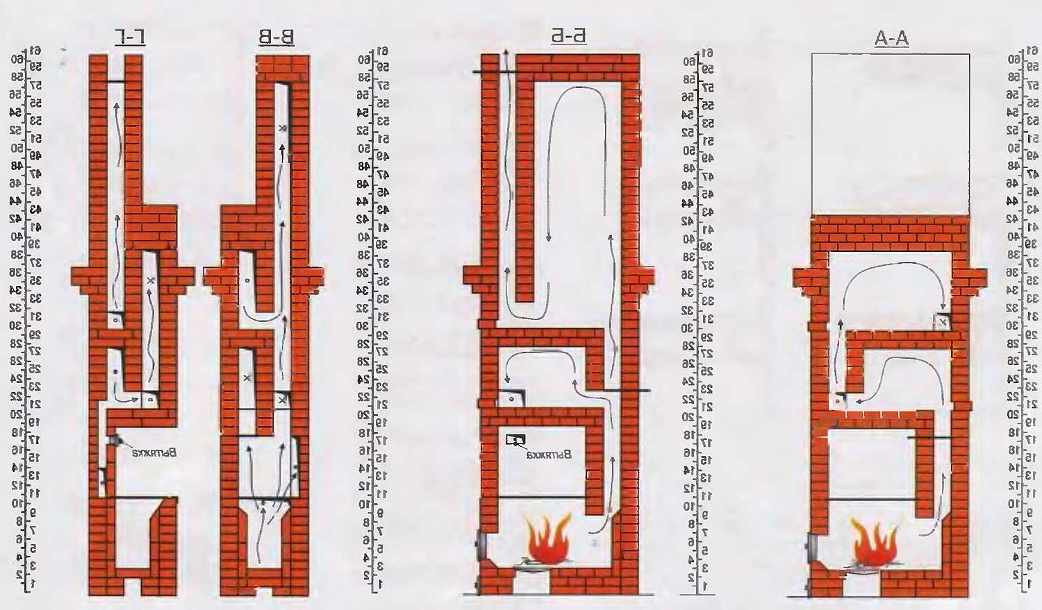

Нашел на просторах интернета схему двухэтажной печи ( утверждается что схема от Кузнецова )
решил ее собрать в скетчапе ,выставляю на суд печников и прошу высказать свое мнение о схеме ,интересует как она работает и какую площадь она способна обогреть ( приблизительно ) .

Если есть какие ошибки просьба не стесняться и показывать (желательно в скетчапе )
Вообще такая конструкция работать будет или нет ?

Ну так как Ув. печники , просветите новичка !!!!
Не было бы нужды не тяготил бы вас своими вопросами ,просто двухэтажных печей в интернете рас-два и обчелся .
Имеется печь Овик 20-7 и овик 20-7 мини Владимира Солина и эту схему нашел ,по ней сложил печь . нет уверенности что схема рабочая ....
А печь надо делать ,время поджимает !!!
Было бы с чем сравнить не надоедал бы никому
Это моя первая двухэтажная печь, выполненная по просьбе близкого друга в его дачном домике. Кроме колпаковости, что явно не относится только к Кузнецову, от его идей там пока ничего нет. Печь напечатана в журнале либо "Дом" либо "Сам" за 2004 или 2005 год. Жалоб на нее со стороны заказчика пока не поступало. Более точно можете узнать здесь. dom@master-sam.ru +7 (495) 974-21-31Москва, ул. Вятская, 49, стр. 2 Владислав Тихомиров. Там можете и порядовки попросить. Будут вопросы - задавайте.

Евгений Докторов писал(а):
Здравствуйте Спасибо что отозвались !!!
Расскажите поподробней о работе печи , сколько площади она обогревает и как греет на втором этаже ? И еще вопрос ,если в топку установить трубчатый котел как это отразится на разогреве печи (особенно на втором этаже ) ?
Насчет котла ничего не могу вам подсказать - никогда ими не занимался. Печь поставлена в домике ( утепление мне не известно) на готовый фундамент. Домик размером где-то 5х5. С ломаной крышей, так что помещение второго этажа состоит из двух примерно одинаковых небольших комнат еще меньшего размера, чем на первом этаже. Печь расположена примерно посередине дома. По рассказам друга печь хорошо отапливает первый этаж, а второй греется довольно слабо. Здесь, на мой взгляд, две причины: во-первых, они 2-этаж специально и не топят, поскольку вполне умещаются и на первом, а во-вторых, он никогда его не топил специально, открывая задвижку прямого хода на 2-этаж, что я ему рекомендовал при сдаче печи. Если вы внимательно присмотритесь к проекту , то поймете почему.
