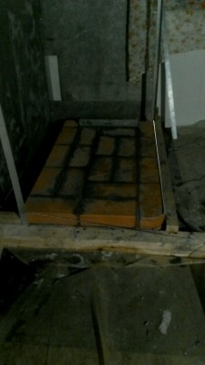

Подверточный кирпич скашивают только в подьемный канал. Как бы дым сливается в него.
2 полных ряда красного кирпича должно хватить для отопительной печки. А песок сушит пол под печкой, доски не гниют.
Добавлено:
Вс 29 Ноябрь 2015, 15:30
Володя. ты не прав, в смысле, что и правила не так это дело определяют. Ну и чисто опытным путём, при слое в один ряд по железу доски задымили через 3 протопки. Перебрал на 3 ряда и всё лето топил без проблем.
Добавлено:
Вс 29 Ноябрь 2015, 15:47
не волнуйся - 2 ряда для топки с зольником нормально. Для подовой - 3 ряда. Только красного кирпича.

песок видимо тогда надо под лист металла отсыпать, меня как раз и интересовала проблема металла на дереве при отсутствии воздухообмена.
подверточный скосил по принципу, что по внутреннему радиусу движения газов углов быть не должно. сперто из устройства впуска-выпуска авто.
про крутые лаги. они простые, как придумал производитель контейнера.
пол уложен давно и между крышей нижнего и листом осб лежащим на лагах все заполнено засыпным утеплителем, а доски распределяют нагрузку на большее количество лаг.
может есть впечатление, что я в лоб упертый?
я просто спрашивал как поступить в данной ситуации, а не как надо бы было в идеале.

нет, металла не нужно. Песок на деревянный пол, на песок кирпичи.

Вове спасибо огромное за грамотное поправление мозга и терпение к моим хотелкам! Главное, что очень помогло, способность разжевать азы желающему всё и сразу.
Было понятно, что сбоку дрова пойдут габаритней, но на тот момент мозг не адаптировался и жаждал эстетики, каминов и симметрий) Грамотное объяснение помогло отказаться в частности и от предложенного в связи с желаемым.
Про пол больше не в состоянии йа...
Но по факту (благодаря пскопским корням) оставил лист титана, подложив под него базальтовый картон. Хоть и тончайшая прослойка получилась, но надеюсь выход влаге даст.
Лёд тронулся, сегодня появилось два ряда. Сразу навалилось куча дел на ближайшие дни, но погода балует и даёт возможность возиться понемногу.
Надеюсь потихоньку двигаться и к НГ успеть.
И с дымоходом разродился, взял 150-й сендвич с 304/50мм/430 с дефлектором.
Полной высоты от колосника 405 см, труба прямая, надеюсь тяги хватит.
