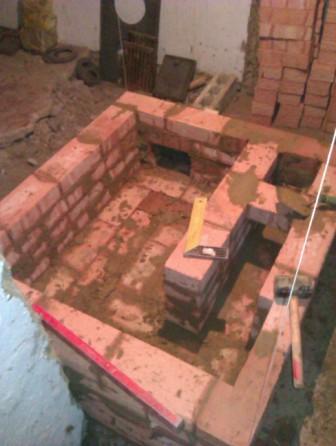

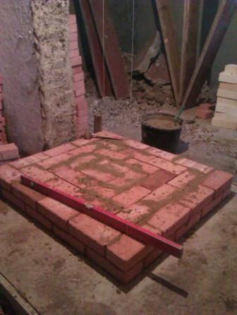

Пн 14 Декабрь 2015, 19:02
Начал кладку печи скоро выложу фотки
makronix
Зарегистрирован: Вс 27 Октябрь 2013, 10:58
Сообщения: 78
Регион: moldova
Добавлено:
Ср 30 Декабрь 2015, 18:48
Как и обещал выкладываю фото кладки печи .
makronix
Сообщения: 78
Регион: moldova
Добавлено:
Ср 30 Декабрь 2015, 18:50
как то так
