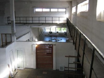

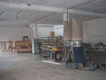

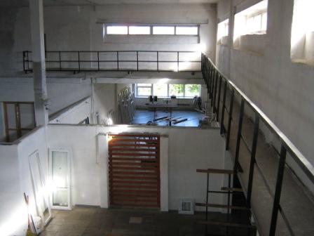

Нет. Котел был подключен к существующей системе отопления без всяких переделок. Даже нормальный байпасный обход так и не выполнили... Но, здание объемное, вернее длина системы отопления очень протяженная и объем теплоносителя в системе был около 7м3. Вот снимки помещений, дающие картину внутреннего устройства здания:

Геннадий Москва
Сообщения: 479
Регион: Зеленоград
СообщениеДобавлено: Пт 6 Апрель 2007, 22:16 Ответить с цитатойВернуться к началу
А меня очень впечатлило. Помещение: Бетонные стены, высота, объем!!! И во всем этом тепло. КЛАСС!!! Просто молодцы!
