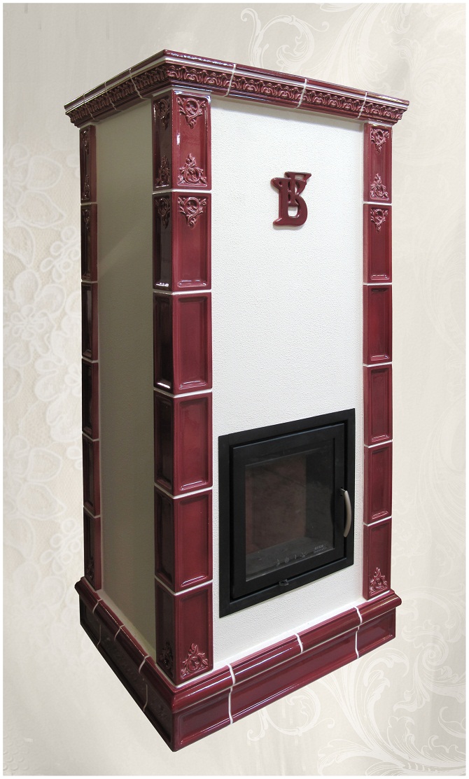

Вариант отделки от компании Владимирский гончар
 Размер файла:  327.33 КБ
 Просмотров:  817 раз(а)

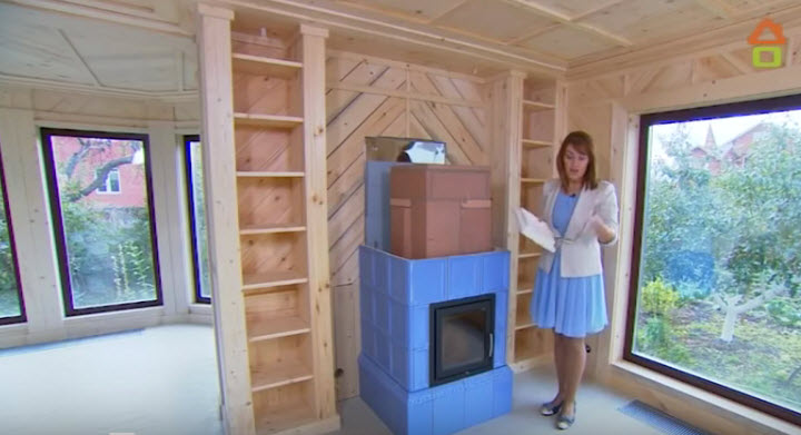

СообщениеДобавлено: Вс 6 Декабрь 2015, 13:01 Ответить с цитатойВернуться к началу
"Дачный ответ" эфир от 22.11.2015
Link

СообщениеДобавлено: Вс 6 Декабрь 2015, 13:37 Ответить с цитатойВернуться к началу
Ну, вот и приехали. Пока мы там глобальными проектами занимаемся, немцы, да и не только они, потихоньку продвигают свои проекты на наш рынок. Раньше были у них примерно такие же печи на буром угле с обычными чугунными дверками, а теперь!!! А ведь по сути - обычная наша родная печурка, которую как правило, пристраивали рядом с Русской печью без подтопка, - либо отопительно-варочную с плитой и щитком на ребро, либо просто отопительную, где верхний ярус тоже выложен на ребро. И по весу она была практически такая-же. Правда кирпичик кривоват, да и печечька тоже. А тут... материал,бесспорно, - высшего немецкого качества. Да еще и конструктор. И печник не нужен. Купил, - и сам собрал!!! Все просто. Отдыхайте печники. Smile

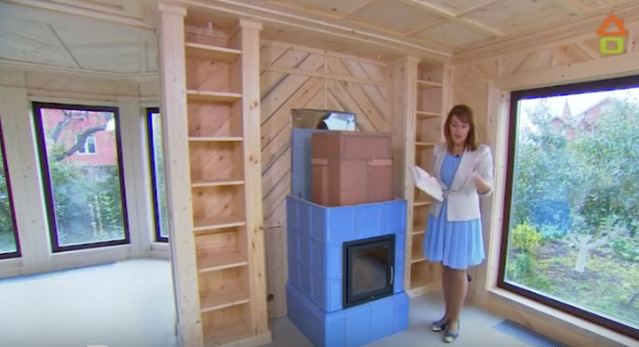

СообщениеДобавлено: Вс 6 Декабрь 2015, 20:46 Ответить с цитатойВернуться к началу
вот полный ролик переделки ...
Link
 Размер файла:  56.43 КБ
 Просмотров:  1153 раз(а)
